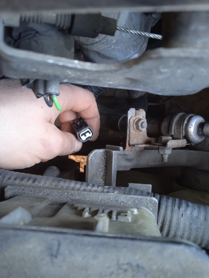

Postprzez Skrecikkk » 20 sty 2022, 21:25
witam prosze do czego ta wtyczka jest uwalilem niechcacy jak i ulecialo mi z plastikiem nie moge znalesc gdzie to bylo ;/ gdzies okolice rozrusznika ?
Od: 20 cze 2011, 16:02
Posty: 72
Skąd: Dębica
Auto: Madzia 6 GG 2003 :) 2.0 ;o

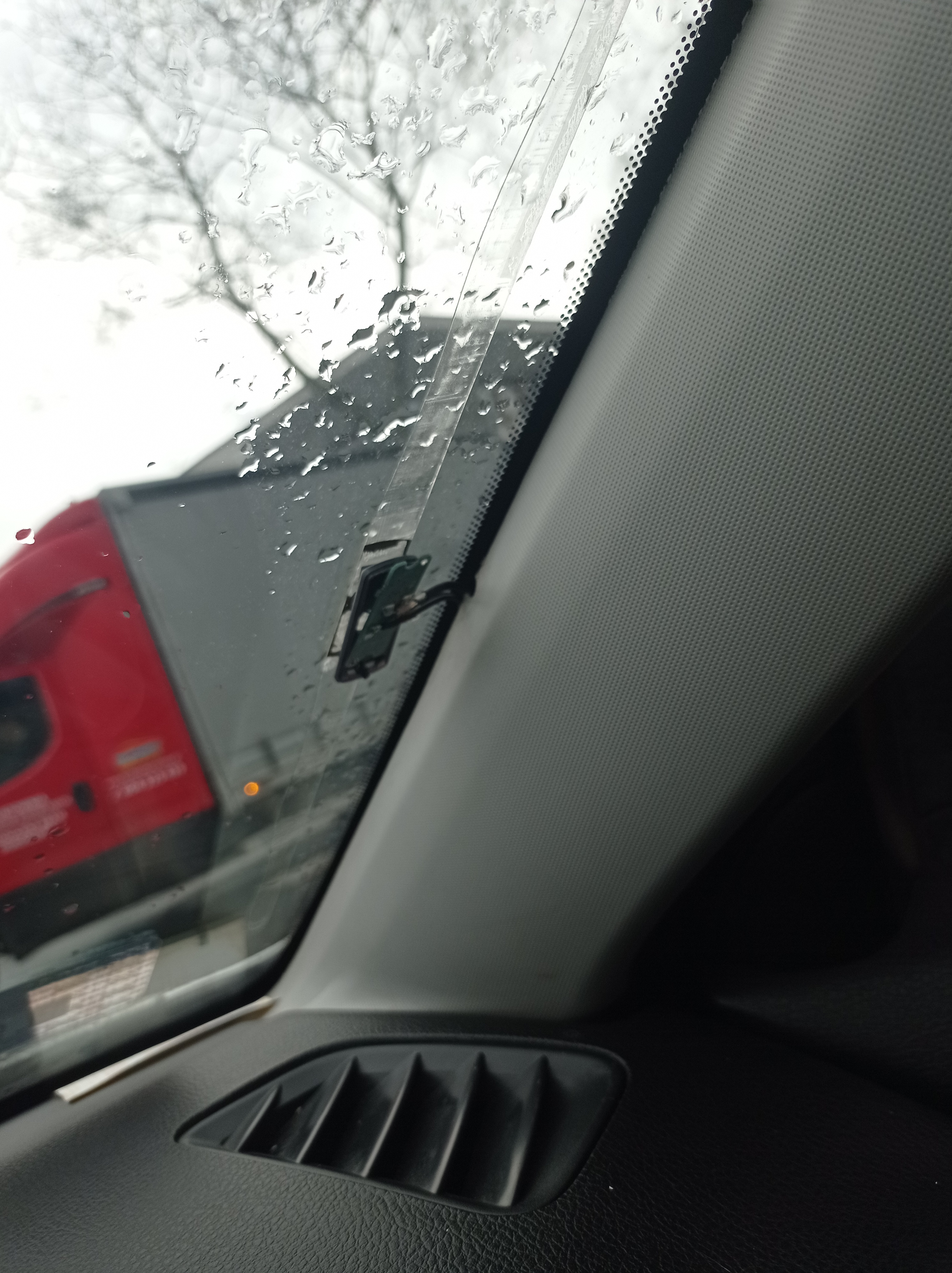

Postprzez Burza1910 » 31 mar 2023, 17:01
Cześć, mam nadzieję że nie zgubiłem się na forum i w odpowiednim temacie zaczynam dyskusje. W sumie części można zaliczyć do wszystkiego, a mianowicie...
Na szybie przedniej po prawej stronie posiadam takie coś jak w załączniku. Ze słupka wychodzi przewód, i jest to przyklejone do szyby. Taki prostokącik. Co to może byc? Na początku podejrzewałem jakiś czujnik opadów, albo czujnik zmierzchu.
Dziękuję za odpowiedzi.pozdrawiam :)
Od: 31 mar 2023, 15:53
Posty: 2 (0/1)
Auto: Mazda 6 polift 2007r.
2.3 166 km B+G
Postprzez Mr_Bartek » 1 kwi 2023, 22:27
Wygląda jak antena do radia DAB.
