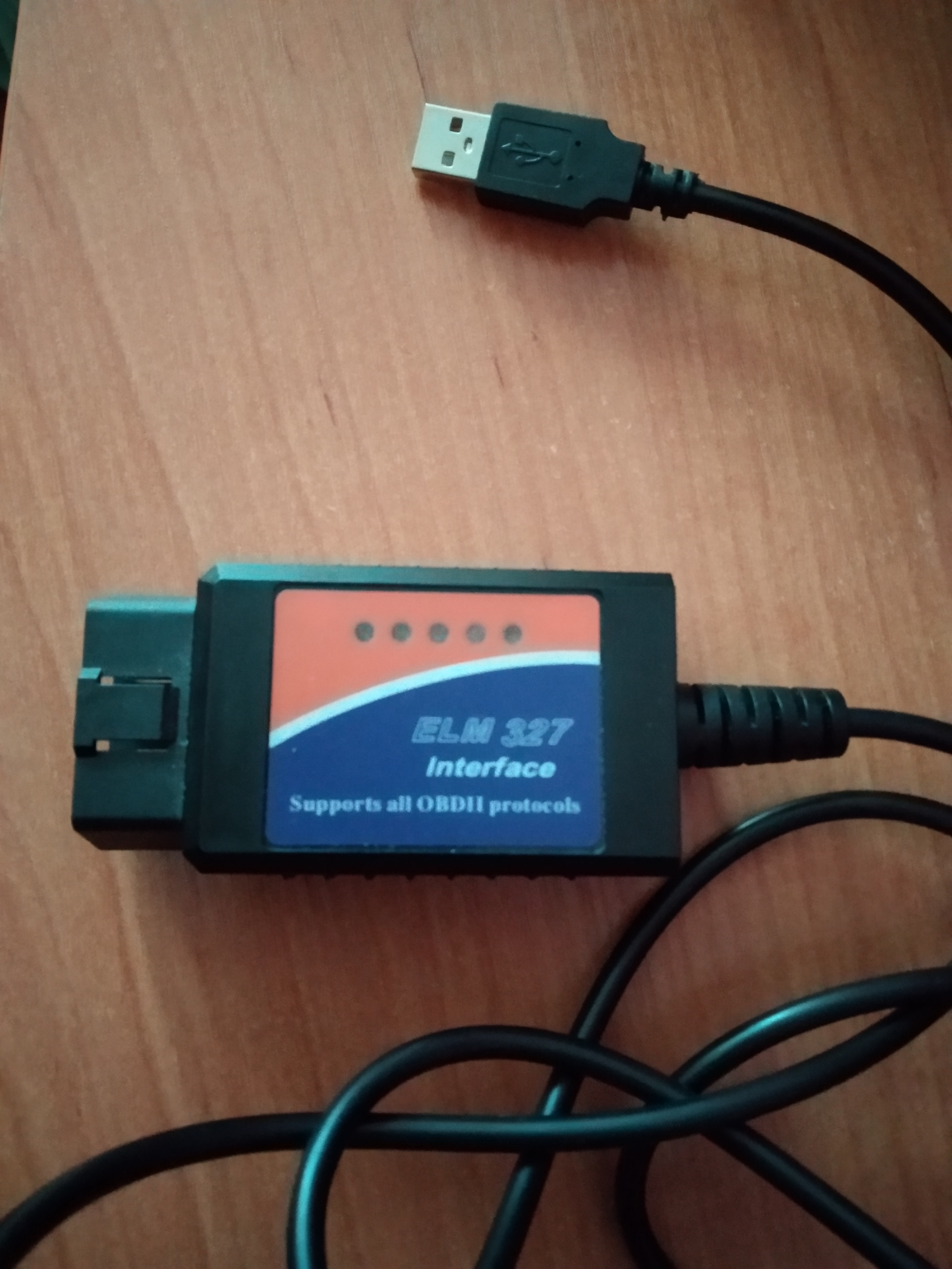

Witam, czy jest jakakolwiek szansa, jakimkolwiek programem połączyć się przez kabel, który jest załączony na zdj. z Mazdą 6 2004r diesel 136KM ? chciałbym sprawdzić co w nim "piszczy"

Jest,takim kablem łączę się z mazdą mojego syna ,ma identyczną jak twoja.
Wystarczy forscan,gdybyś miał komunikat że program wykrył podróbkę elma wykonaj czynności jak tu :
https://aveoworklogs.pl/pl2303hx-instal ... htbox-3/0/

Postprzez cfka » 5 lut 2019, 20:41
No właśnie odpalałem forscana i krzyknal komunikat o podróbie. Dzięki bardzo. Poza tym na win 7 wszelkie sterowniki USB instalowałem żeby mi poprawnie kabel działał, ale nic z tego znak zapytania jest przy USB w men. urządzeń

Postprzez pawwroc » 6 lut 2019, 00:04
Zastosuj się dokładnie do linku powyżej,wykrzyknik na pewno zniknie.

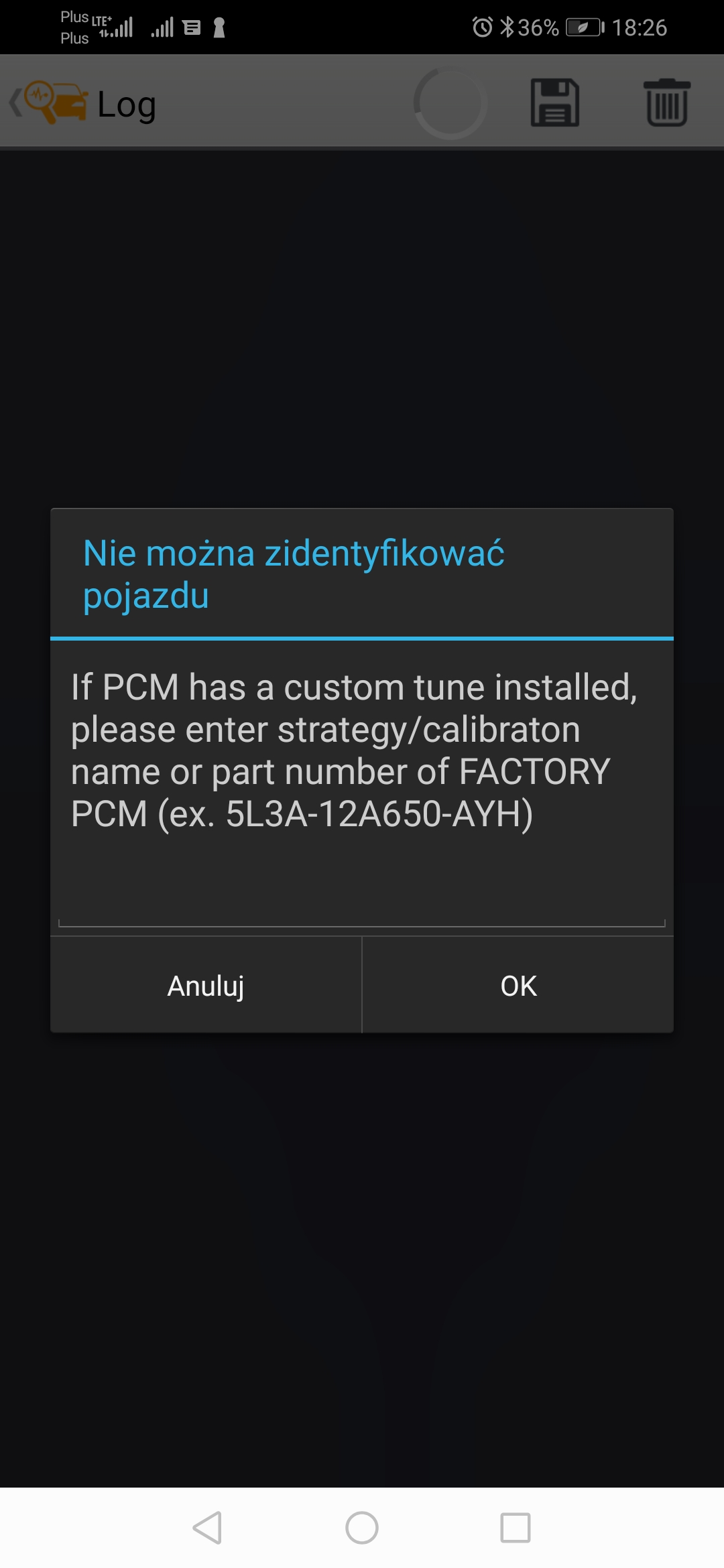

Witam, sorry ze odgrzewam temat, ale przy próbie połączenia wyskakuje taki błąd i czy może to być związane z tym że mam wycięty pdf i zmienione oprogramowanie, czy ktoś z kolegów miał podobny problem?
Dodam że ten sam komunikat wyskakuje również na Forscanie na laptopie niby łączy ale wyskakuje takie coś.

Postprzez Mr_Bartek » 14 kwi 2020, 17:12
Musisz wpisać oryginalny numer części komputera silnika.
