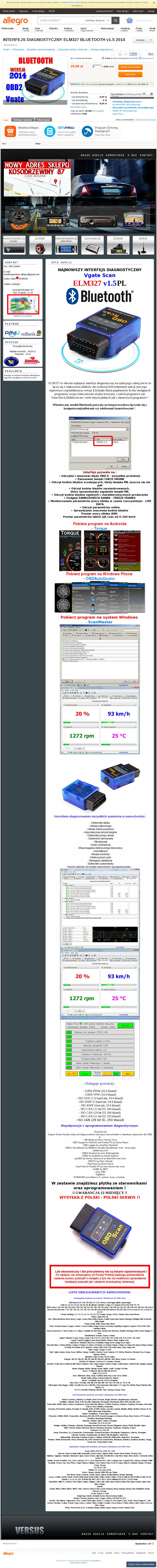

Postprzez Yoki » 15 sty 2015, 00:02
Ja kupiłem z tej aukcji http://allegro.pl/interfejs-diagnostyczny-elm327-bluetooth-v1-5-2014-i4969180415.html i forscan działa po blueetooth-ie

Postprzez Yoki » 15 sty 2015, 00:17
Toć napisałem, że działa. Odpaliłem na Windowsie 8.1. Wszystkie testy oprócz ustawień xenonów odpalilem.
