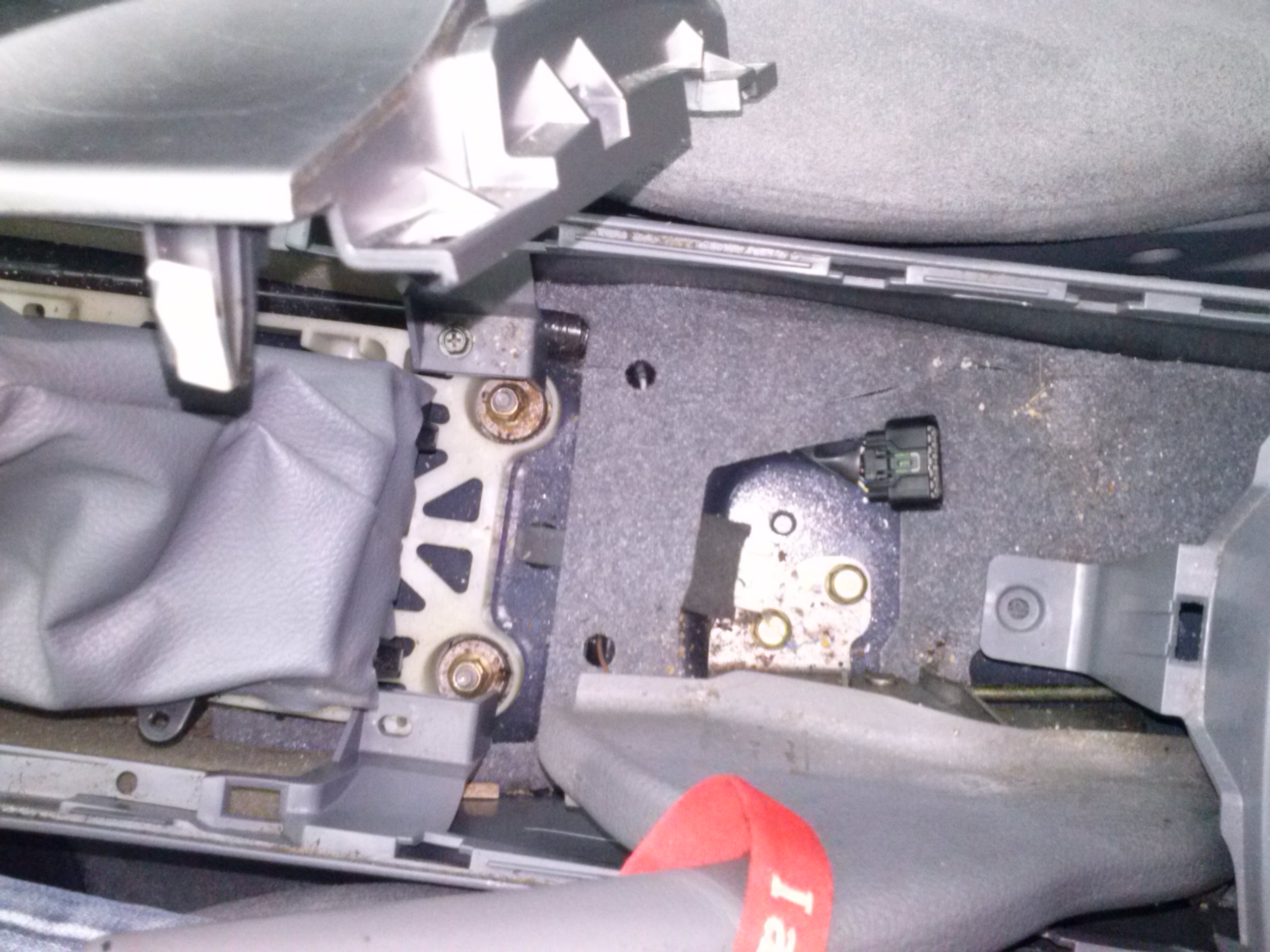

No to się grubo mylisz że za 300 zł złożysz sobie kompletne BOSSE . jak zaczniesz kompletować wszystko po kolei to sam zobaczysz ale to już twoja sprawa .
co do kostek w tunelu to Nie są one od bosse tak jak napisałem nie ma kabli pod wzmak w wersji non bosse a od czego są te kostki poczytasz sobie na forum ( jest taki temat )
A tak w ogóle to są też tematy o Bosse poczytaj a wszystkiego się dowiesz

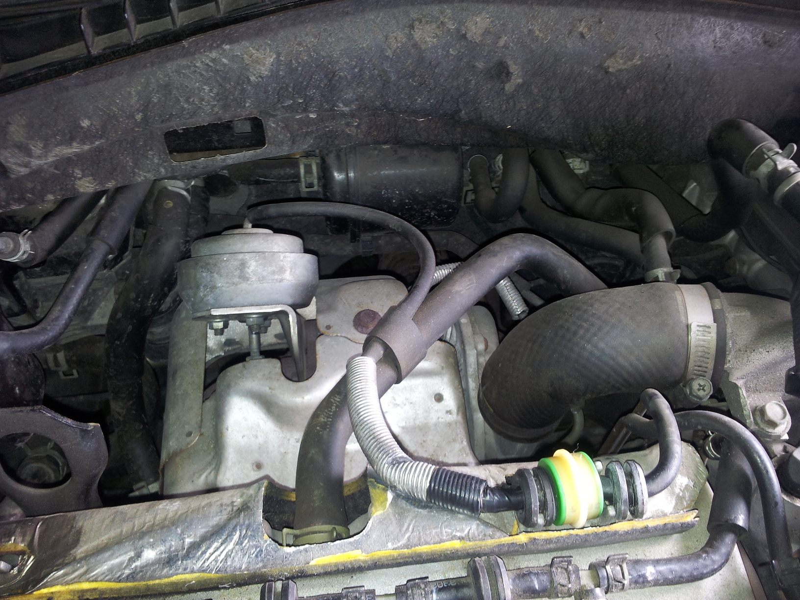

o ile się nie mylę to jest to zaworek ciśnieniowy od tak zwanej gruszki (mieszka) turbiny z tego co widzę ze zdjęcia to za pewne ułamana została końcówka i coś tam po klejone nie udolnie , jeżeli na tym zaworku masz nie szczelność to turbina nie będzie sprawnie działać . obstawiam że przez to masz problemy z załączaniem się turbo
