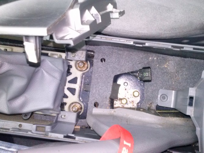

Postprzez maslo997 » 26 gru 2013, 19:52
tyle ze to nie jest duza inwestycja bo na allegro znalazlem za 300 pln caly zestaw glosniki plus wzmacniacz
jezeli moje radio moglo by zostac
a wyglszenie planuje na wiosne lub lato jak kasa bedzie no imusze cos zrobic z plastikami bo trzeszcza
a te kostki to czasem nie do wzmacniacza
Od: 28 maja 2013, 10:36
Posty: 57 (1/0)
Skąd: czestochowa-amsterdam
Auto: mazda 6 GG 1.8 2002
Postprzez wujek116 » 27 gru 2013, 01:38
No to się grubo mylisz że za 300 zł złożysz sobie kompletne BOSSE . jak zaczniesz kompletować wszystko po kolei to sam zobaczysz ale to już twoja sprawa .
co do kostek w tunelu to Nie są one od bosse tak jak napisałem nie ma kabli pod wzmak w wersji non bosse a od czego są te kostki poczytasz sobie na forum ( jest taki temat )
A tak w ogóle to są też tematy o Bosse poczytaj a wszystkiego się dowiesz

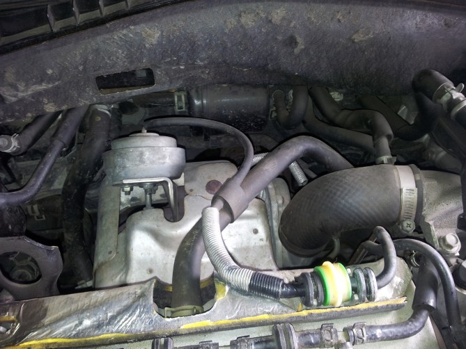

Panowie,
co to jest ten żółty 'filterek' który idzie od turbiny?
Od: 22 sty 2013, 15:42
Posty: 35
Auto: Mazda 6
2003r
CITD 2.0
Postprzez wujek116 » 28 gru 2013, 00:52
o ile się nie mylę to jest to zaworek ciśnieniowy od tak zwanej gruszki (mieszka) turbiny z tego co widzę ze zdjęcia to za pewne ułamana została końcówka i coś tam po klejone nie udolnie , jeżeli na tym zaworku masz nie szczelność to turbina nie będzie sprawnie działać . obstawiam że przez to masz problemy z załączaniem się turbo
