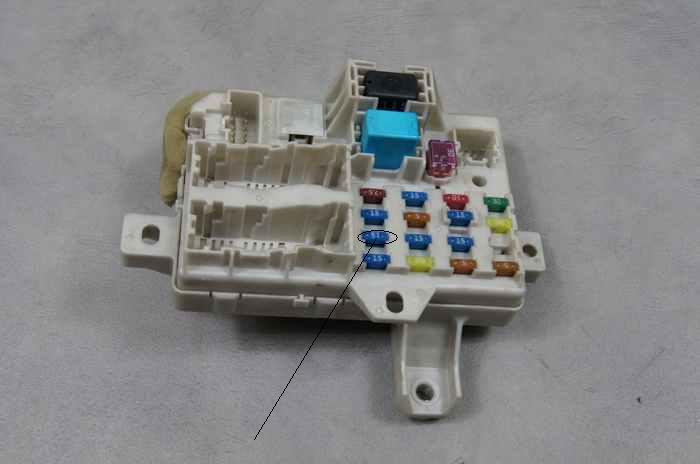

Postprzez zbyszekpietrkiewicz » 26 cze 2013, 07:20
Panowie mam taki problem z zaznaczonym bezpiecznikiem otóż jak jest na miejscu to nie działa nawiew wewnętrzny a jak go wyjąłem to działa nawiew słyszeliście o takim zjawisku ,ten bezpiecznik z tego co zauważyłem jest od kontrolek na zegarach
