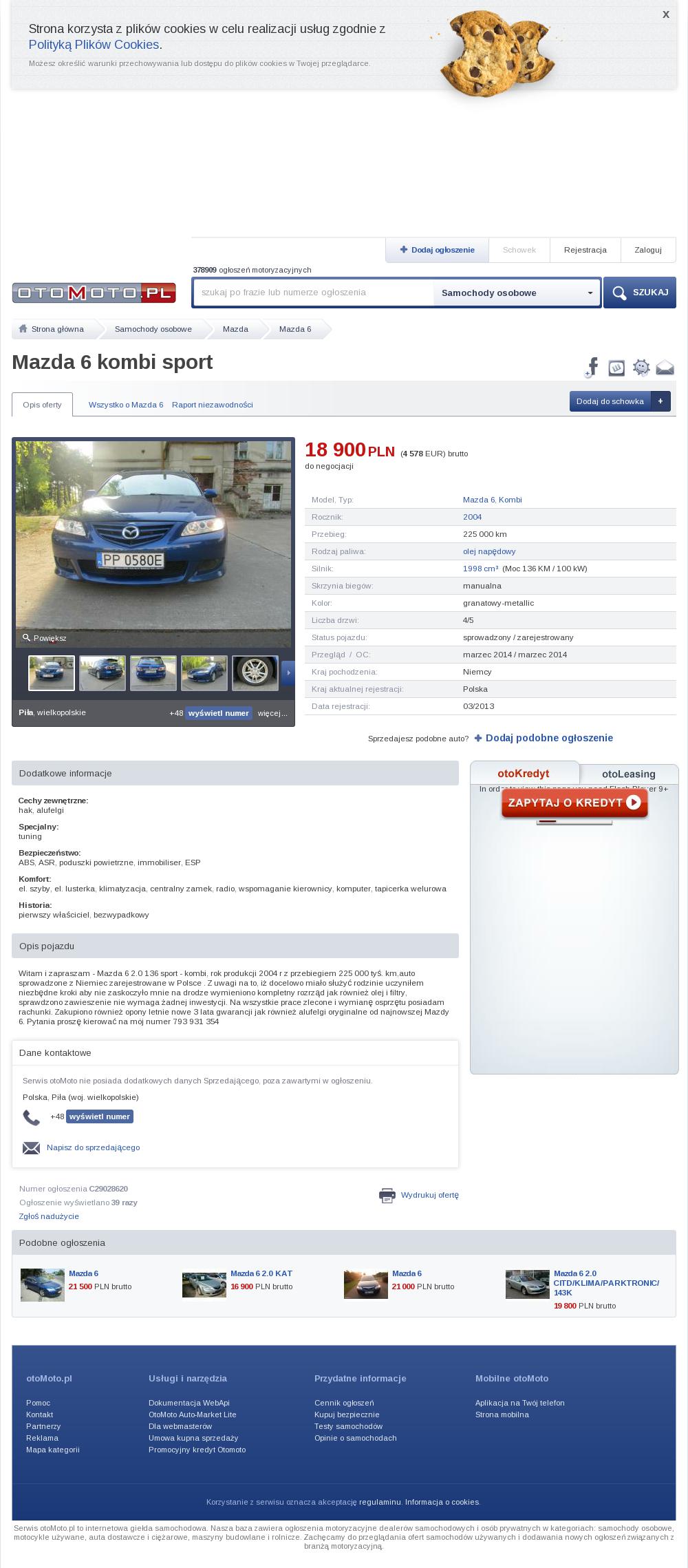

http://otomoto.pl/mazda-6-C29028620.html co powiecie o tej 6? Mam wrażenie, że tył bardziej "siedzi" niż przód :|
