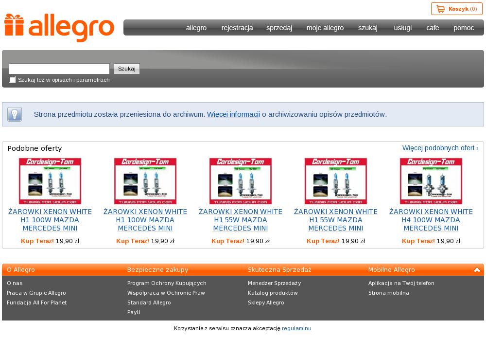

Postprzez libra » 3 lip 2011, 23:50
witam,
mam pytanko dotyczące ksenonów( albo ich namiastki :) ) czy wymiana zwykłych świateł na te ma jakiś sens ?, chciałbym mieć ładne niebieskie świuatła, czy to jest legalne ? (UK)
http://www.ebay.co.uk/itm/MAZDA-Mazda-6 ... 35a31c11b6
Od: 27 cze 2011, 11:07
Posty: 4
Skąd: Rotherham-UK
Auto: mazda 6 2.0 TS, 2005 r, przed lift.
Postprzez dobrzyn22 » 4 lip 2011, 01:07
to jest to samo co to:http://allegro.pl/zarowki-xenon-white-h1-100w-mazda-mercedes-mini-i1620543860.html Generalnie zdecydowanie odradzam.Chcesz mieć inne światła,to zainwestuj w oryginalne ksenony. A z ksenonami te żarówki nie mają absolutnie nic wspólnego.
