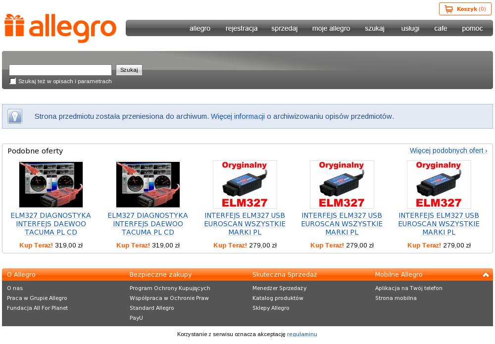

Panowie mam na oku taką ofertę
http://allegro.pl/interfejs-pl-usb-kia- ... 82207.html
wygląda na obiecującą, co o niej myślicie, a może macie kogoś sprawdzonego do polecenia.

pionowy napisał(a):Panowie mam na oku taką ofertę
Wszystko ładnie pisze ale nie jestem pewien czy tym zdiagnozujesz diesla.
Z wersjami benzynowymi na pewno się łączy ale z dieslem nie dało się połączyć :–(

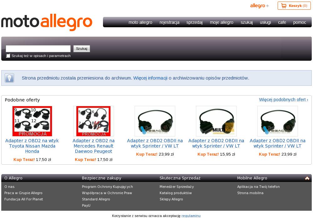

Witam Mam taką sprawe ponieważ przy mojej madzi 323F 1.5 1998r. BJ nie ma w puszce diagnostycznej wejscia pod OBDII jest takie inne na 17 pin-ów. (jak coś wrzuce zdjęcie). I chodzi o to ze mam program do diagnostyki ( PCMscan) a takze interfejs ale pod OBDII (ELM327). I zastanawiam sie jak sie tu połączyc z moją madzią. znalazlem na necie przejściówke z OBDII na to wejście 17 pinowe. Jak myslicie czy taka kombinacja da rade i polaczy mnie czy nie?? adres do tej przejsciówki : http://moto.allegro.pl/adapter-z-obd2-n ... 36297.html
Dodam ze dzwonilem do goscia ktory to sprzedaje i mowi ze raczej nie bedzie to chodzilo ale nie mam pewnosci do tego jego "raczej" i prosze was o pomoc. Powiedzial mi ze wyjsciem bedzie zakup skanera diagnostycznego ktory kosztuje bagatela 999zł. bez jaj ale takiego drogiego jak dla mnie urzadzenia nie kupie. bardzo prosze o pomoc i szybka odpowiedź.

tomziom10 napisał(a):Mam taką sprawe ponieważ przy mojej madzi 323F 1.5 1998r. BJ nie ma w puszce diagnostycznej wejscia pod OBDII jest takie inne na 17 pin-ów. ....
Poczytaj tutaj: viewtopic.php?f=125&t=36848 (szczególnie 10 post od góry).
Nie dam Ci jednak gwarancji, że będzie to działało bo nie testowałem tego – u siebie w X9 mam typowe OBDII a w "efce" mam stare OBDI.
Tą przejściówkę to osobiście darowałbym sobie :)
