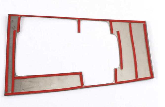

MM4zda napisał(a):U mnie dziś była zabawa z obklejenie panela środkowego :)
Jak na pierwszy raz to z efektu jestem zadowolony.
Powiem wam że demontaż tego panela to pikuś i odkręcenie elementów wszystkich w nim :)
Podaj instrukcje demontażu tego panela, bo nie chcę nic uszkodzić.
On jest przyklejony?

Postprzez TheMonster » 24 sie 2021, 10:23
https://youtu.be/bFVbYYeJ8vU
Tutaj masz instrukcje zdejmowania w automacie ;) w manualu ciut łatwiej bo bez tego zaczepu na dźwigni
