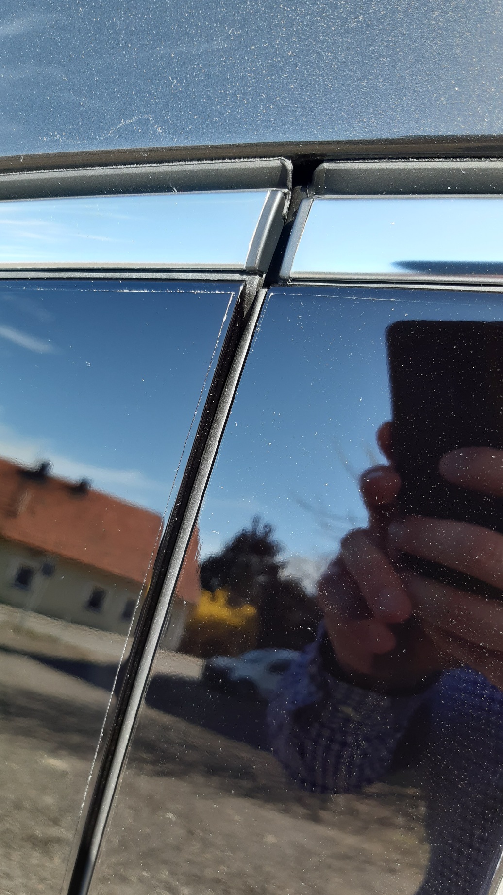

Postprzez Palmer » 2 maja 2021, 21:46
...to dlatego miałem popalcowany podłokietnik i delikatne zagniotki na plastiku przyszybowym po wew. stronie drzwi.
Jeżeli chodzi o szczelinę pomiędzy krawędzią drzwi kierowcy a słupkiem "B" to tak to wygląda. Nie wiem czy to już coś wieszczy czy jeszcze za wcześnie na jednoznaczną diagnozę.

Postprzez MM4zda » 3 maja 2021, 05:41
Widać, że Ci zgniata już tą uszczelkę lekko, porównaj w tym temacie co fotkę wstawilem:
https://www.mazdaspeed.pl/forum/viewtop ... 3&start=60
Lepiej by było widać od przodu jak byś fotkę zrobił, nie czujesz jak siedzisz w środku i otwierasz dzwi, że coś lekko ociera lub haczy? Bo widać że ten czarny czpień jest już lekko wysunięty, a powinien być idealnie z krawędzią czarnego panela.

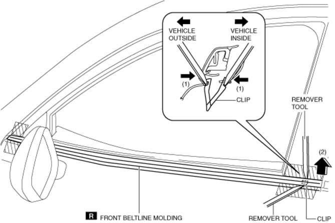

Palmer napisał(a):Zastanawiam się jakie elementy drzwi rozbierane są przy wymianie klamek. Może te listewki są częścią tej procedury?
Rozbierana jest tapicerka drzwi (do tego trzeba rozebrać najpierw głośnik w narożniku okna, osłonę głośnika w drzwiach, panel sterowania szybami i lusterkami), następnie siłownik i potem już klamka.
A tak wygląda zaczep w tym miejscu, w którym Ci nie trzyma.

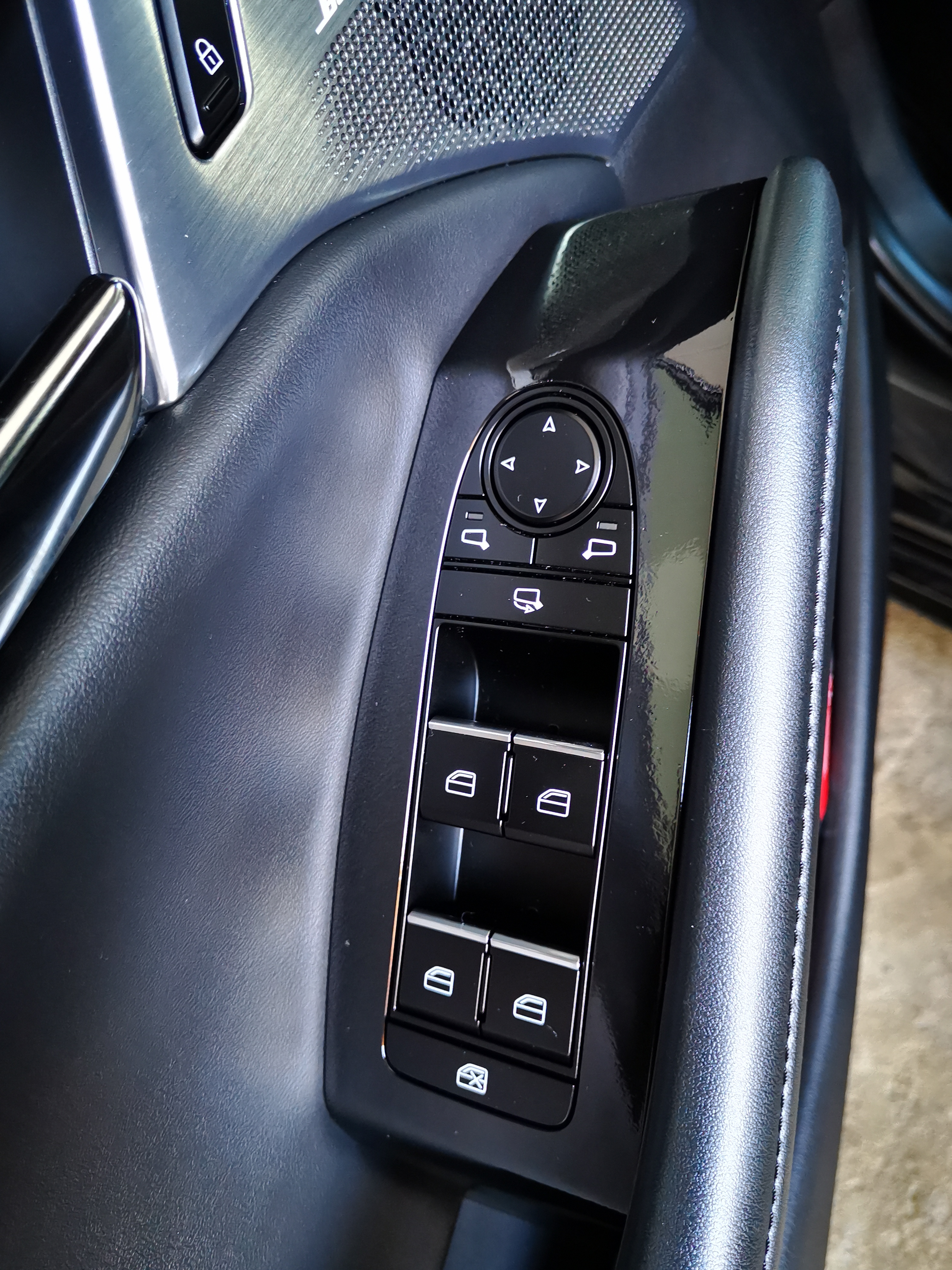

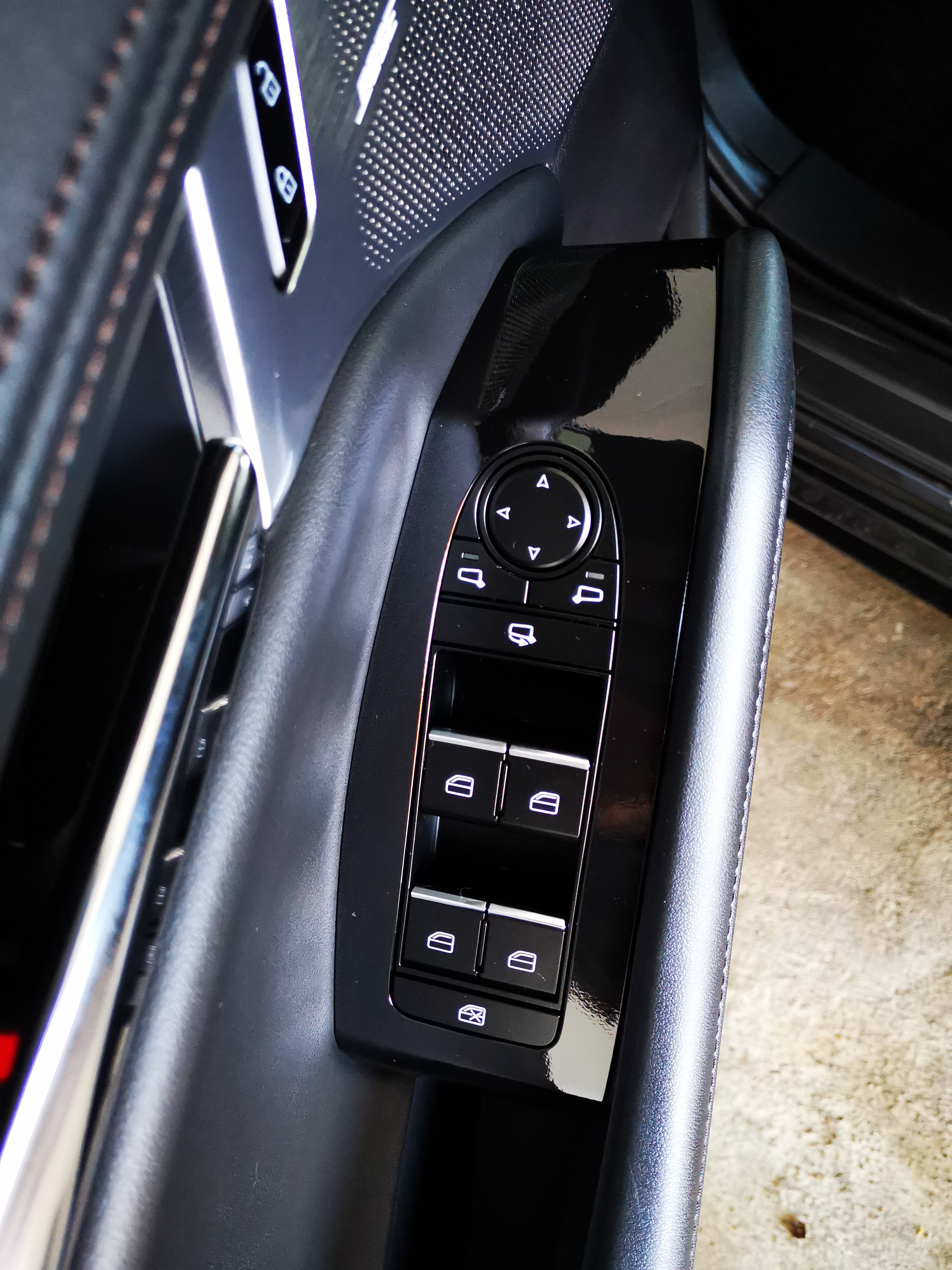

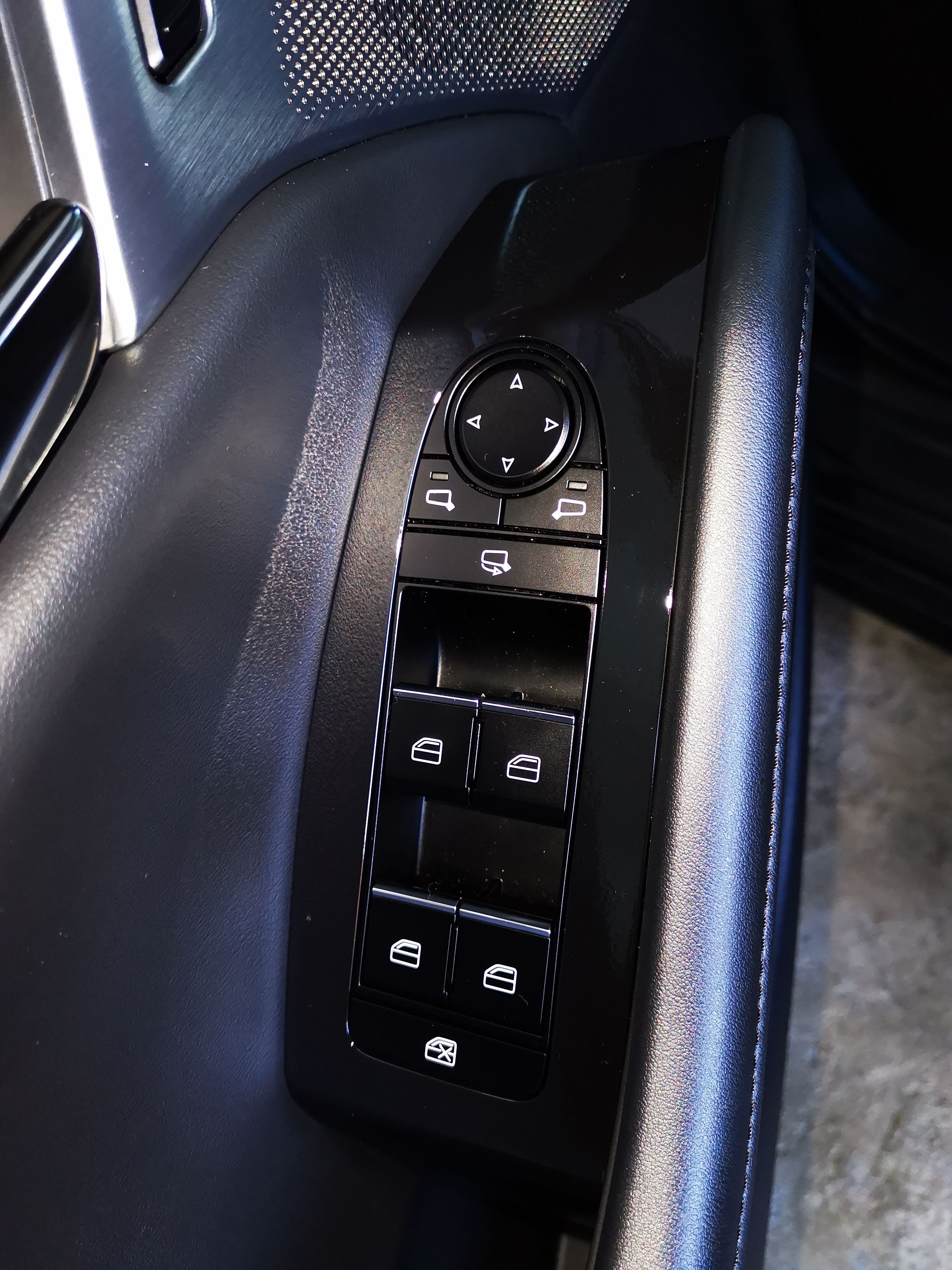

Ostatnio nudziło mi się i zdemontowałem te piano blacki i obkleiłem w piano black <lol> zamówiłem folie 3m 2080 w kolorze czarny połysk, spoko folia bo ma kanaliki i nie ma pęcherzyków, a na dodatek jest zabezpieczona bezbarwną folijką jak by, która zrywa się na końcu, mięciutka w układaniu a po podgrzaniu suszarką to jak guma, potem zastyga i leży idealnie.
Efekt końcowy:

Postprzez Palmer » 15 maja 2021, 14:31
MM4zda napisał(a):Ostatnio nudziło mi się i zdemontowałem te piano blacki i obkleiłem w piano black <lol> zamówiłem folie 3m 2080 w kolorze czarny połysk, spoko folia bo ma kanaliki i nie ma pęcherzyków, a na dodatek jest zabezpieczona bezbarwną folijką jak by, która zrywa się na końcu, mięciutka w układaniu a po podgrzaniu suszarką to jak guma, potem zastyga i leży idealnie.
bravissimo <spoko>
A jak poradziłeś sobie z tak perfekcyjnym docięciem?

Postprzez MM4zda » 15 maja 2021, 16:01
Nic nie docinalem, wyciągnołem ten cały czarny element co widać, sekunda roboty, odpinasz kabelek potem pod spodem masz 3 śrubki, odkręcasz i schodzi środek, zostaje tylko czarna ramka ta piano black, nakleiłem folie i zewnętrze krawędzie zawinolem do wewnątrz a wewnętrzne pod spód, gorzej wykończyć ranty bo są ostre, ale da radę, wystarczy podgrzać folię i naciągnąć w dół, potem nadmiar odciąć, najlepiej zaopatrzyć się w skalpel, klejąc folie najlepiej odtłuścić cały element na zewnątrz jak ja wewnątrz :)
