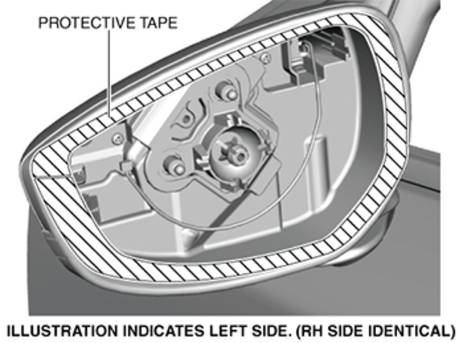

Jak myjecie autko na myjni bezdotykowej to składajcie lusterka bo za szkiełkiem jest otwór i pod ciśnieniem woda spływa do niego powodując wypłukiwanie smaru przez te chemie na myjniach i zacinają się mechanizmy, wymienią wam na gwarancji bez problemu, samemu też można naprawić właśnie przez to WD, mnie już wymieniali oba.

Postprzez zbiorzec » 21 kwi 2021, 21:08
k.siwczyk napisał(a):
AdrianT napisał(a):Rozbierz lusterko i użyj odpowiedniego smaru. Będziesz miał spokój. Instrukcję znajdziesz na stronie mazdy.
Nie trzeba rozbierać, wystarczy zapodać WD-40 przy pomocy rurki w odpowiednie miejsce i wystarczy.
Odpowiednie, tzn. gdzie? Możesz wkleić zdjęcie lusterka z zaznaczonym miejscem gdzie smarować?

Postprzez paweł_TBU » 21 kwi 2021, 22:25
Kilka stron wcześniej w tym poście masz fotki, ale to gówniana naprawa bo skoro smar wypłukuje to płyn Wd40 tym bardziej

Postprzez k.siwczyk » 21 kwi 2021, 22:35
Nie wiem czy taka gówniana skoro mi lusterko się już 5 miesięcy trzyma
Od: 15 lis 2020, 12:18
Posty: 380 (27/8)
Skąd: Świętokrzyskie
Auto: Mazda 3 BP 2019 Hikari MT6 122KM
Postprzez paweł_TBU » 21 kwi 2021, 22:38
k.siwczyk napisał(a):Nie wiem czy taka gówniana skoro mi lusterko się już 5 miesięcy trzyma
A składasz na myjni czy nie? Bo jak tak to i na Ori smarze się będzie trzymac

Postprzez k.siwczyk » 22 kwi 2021, 03:20
Nie, tylko mi się otwiera i zamyka cały czas, ale to sytuacja znana. Cały czas mam włączone automatyczne rozkładanie lusterek.

Postprzez MM4zda » 22 kwi 2021, 14:18
Prawy róg co kabelek wychodzi.
