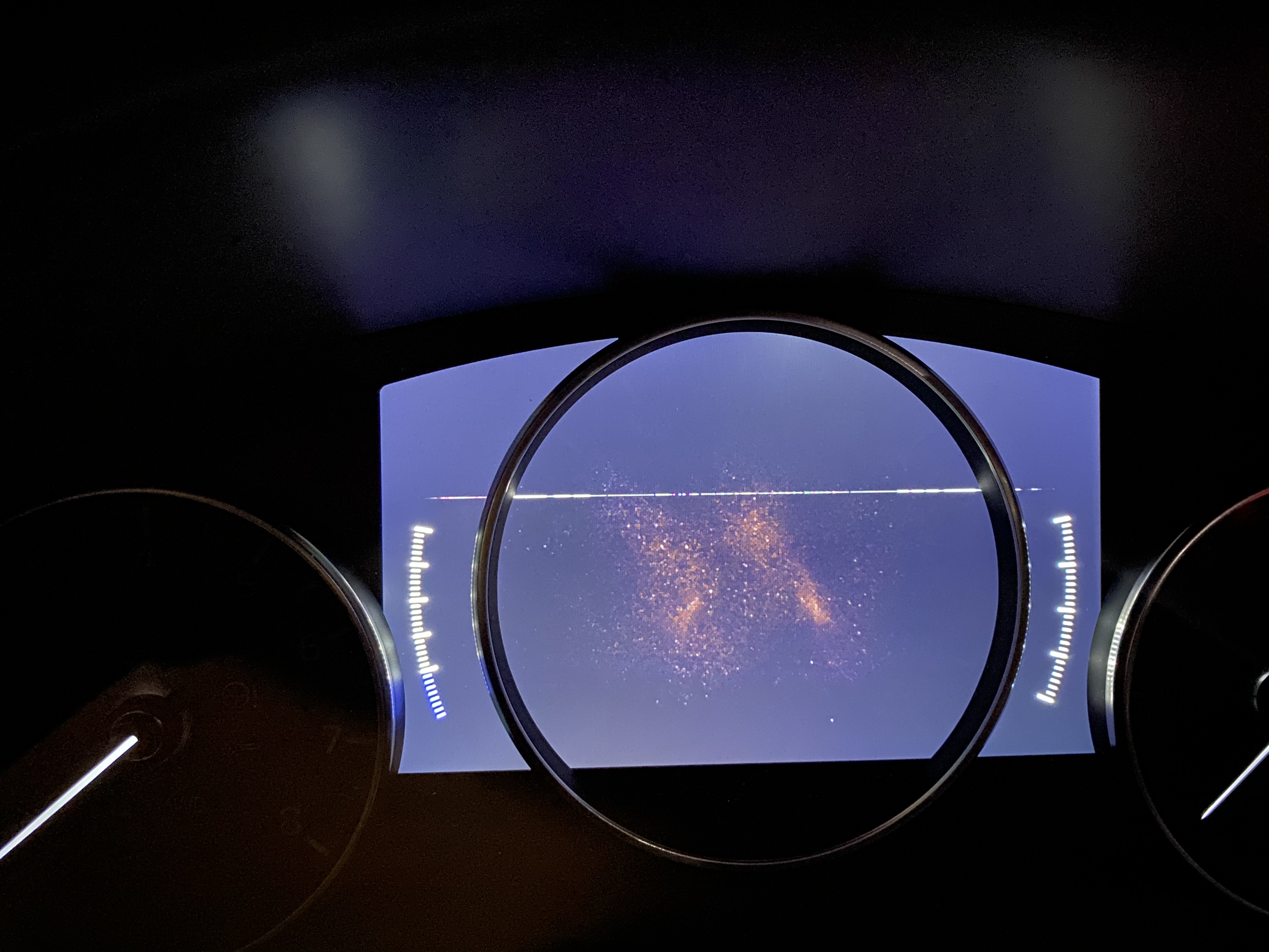

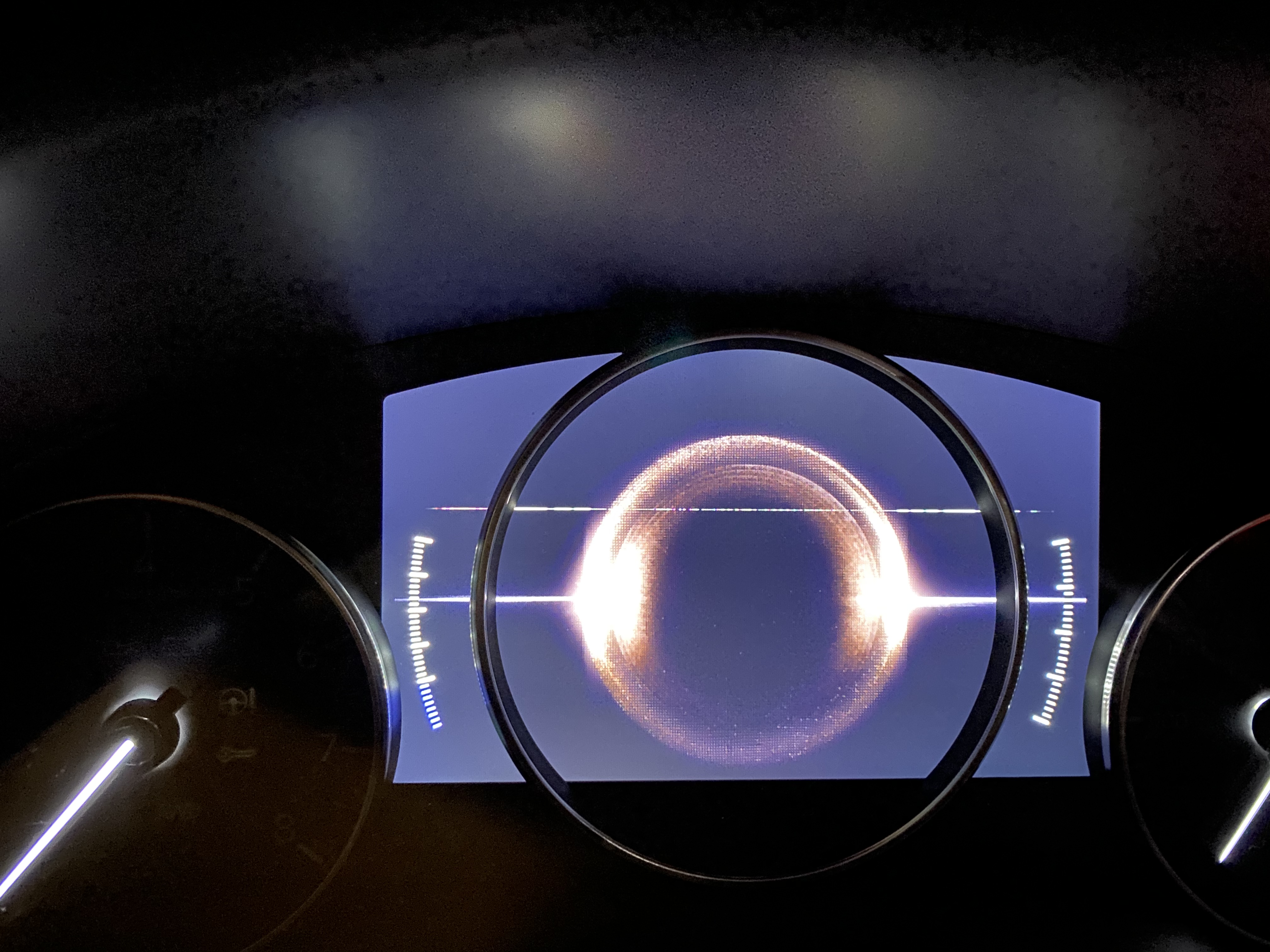

Kresek na ekranie centralnym nie mam, ale mam jedną na cyfrowym wyświetlaczu licznika podczas uruchamiania, co widać na zdjęciach. Jak już się załaduje licznik to kreski nie ma, wyświetla poprawnie, dlatego nie zgłaszam. A może tak ma być, bo to jest taki „bajer”? Ktoś też tak ma?

Postprzez k.siwczyk » 20 kwi 2021, 20:37
corky1 napisał(a):Kresek na ekranie centralnym nie mam, ale mam jedną na cyfrowym wyświetlaczu licznika podczas uruchamiania, co widać na zdjęciach. Jak już się załaduje licznik to kreski nie ma, wyświetla poprawnie, dlatego nie zgłaszam. A może tak ma być, bo to jest taki „bajer”? Ktoś też tak ma?
Nigdy takiego czegoś nie widziałem. Jak dla mnie naprawa gwarancyjna.

Postprzez czik3n » 20 kwi 2021, 21:16
Kurde aż sprawdze bo jak tyle maja robić u mnie to nowy „licznik” z ta porysowana plastikową szybką będzie idealnie pasował :D

Postprzez MM4zda » 21 kwi 2021, 07:42
Też tak nie mam – gwarancja, już boję się pomyśleć co będzie po gwarancji jak będą takie kwiatki wychodzić.
