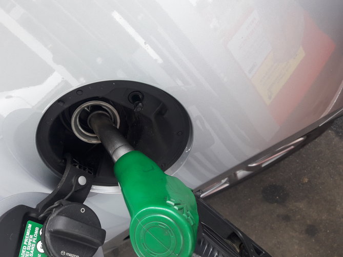

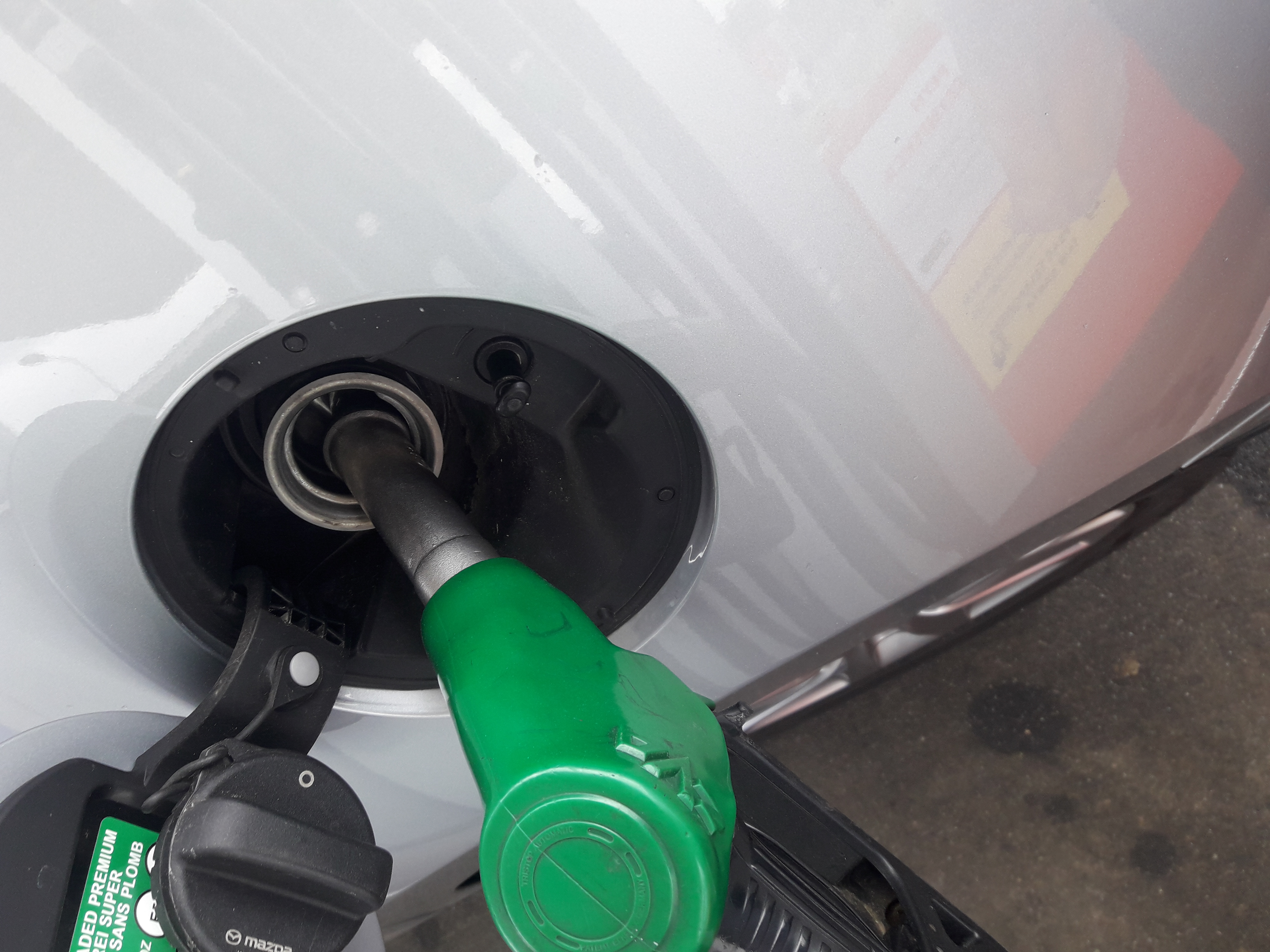

jezyk69 napisał(a):-W dalszym ciągu będę narzekał na gardziel wlewu paliwa. Albo jest to wina pistoletu albo wspomnianej gardzieli. Nie można przez to zablokować pistoletu, bo wysuwa się z gardzieli.

W obecnej generacji jak i poprzedniej jest ten sam problem.
Pistolet należy całkiem sporo obrócić zgodnie ze wskazówką zegara, dopiero wtedy się zablokuje.

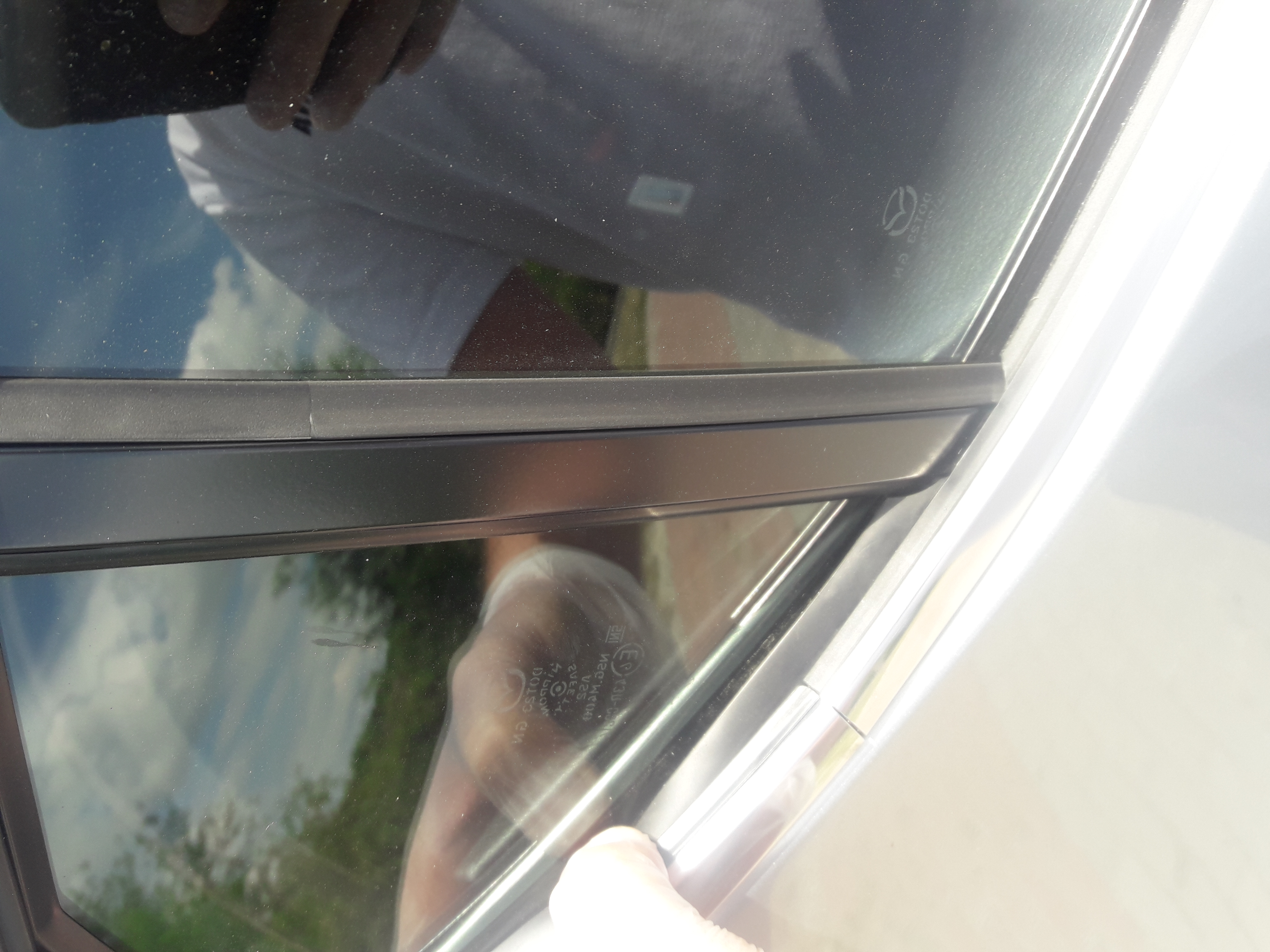

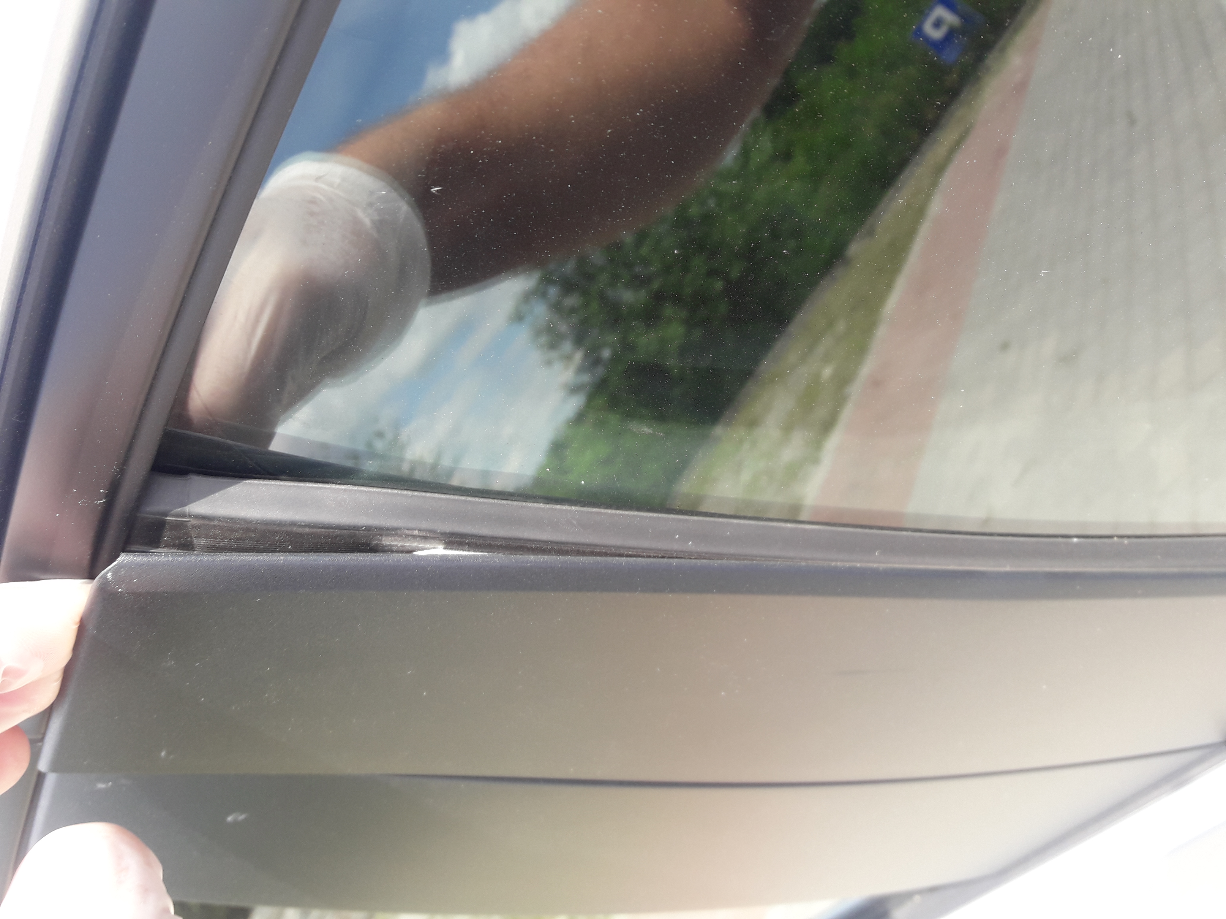

Postprzez kamil_franiu » 18 cze 2020, 11:21
Znowu listwy się odkleiły ciekawe czy to od ciepła <co?>
Ps u was też są luźne srebrne listwy z tył na szybie

Postprzez worn » 18 cze 2020, 12:09
Tak, tylna listwa niestety nie ma jakiegoś solidnego mocowania i u mnie jest podobnie.
Z listwami na słupku B nie mam problemu. Zastanawia mnie dlaczego u ciebie są one matowe, oklejałeś je?

Postprzez kamil_franiu » 18 cze 2020, 14:51
worn napisał(a):Tak, tylna listwa niestety nie ma jakiegoś solidnego mocowania i u mnie jest podobnie.
Nie nic nie kombinowałem
