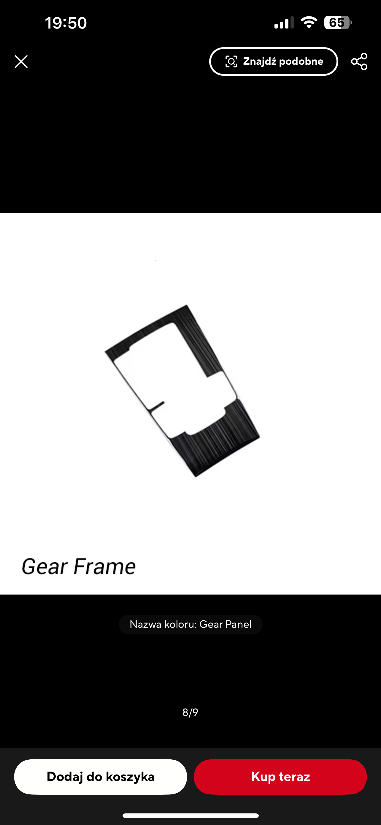

Postprzez cebularz » 23 sty 2025, 19:51
Gdyby ktoś był chętny, to piszcie chętnie odsprzedam . Dojdzie na dniach, a nie zwróciłem uwagi, że moja wersja ma zakrycie cupholdera. Miałem nadzieję na zaklejenie fortepianowej czerni, będę musiał to zrobić inaczej.

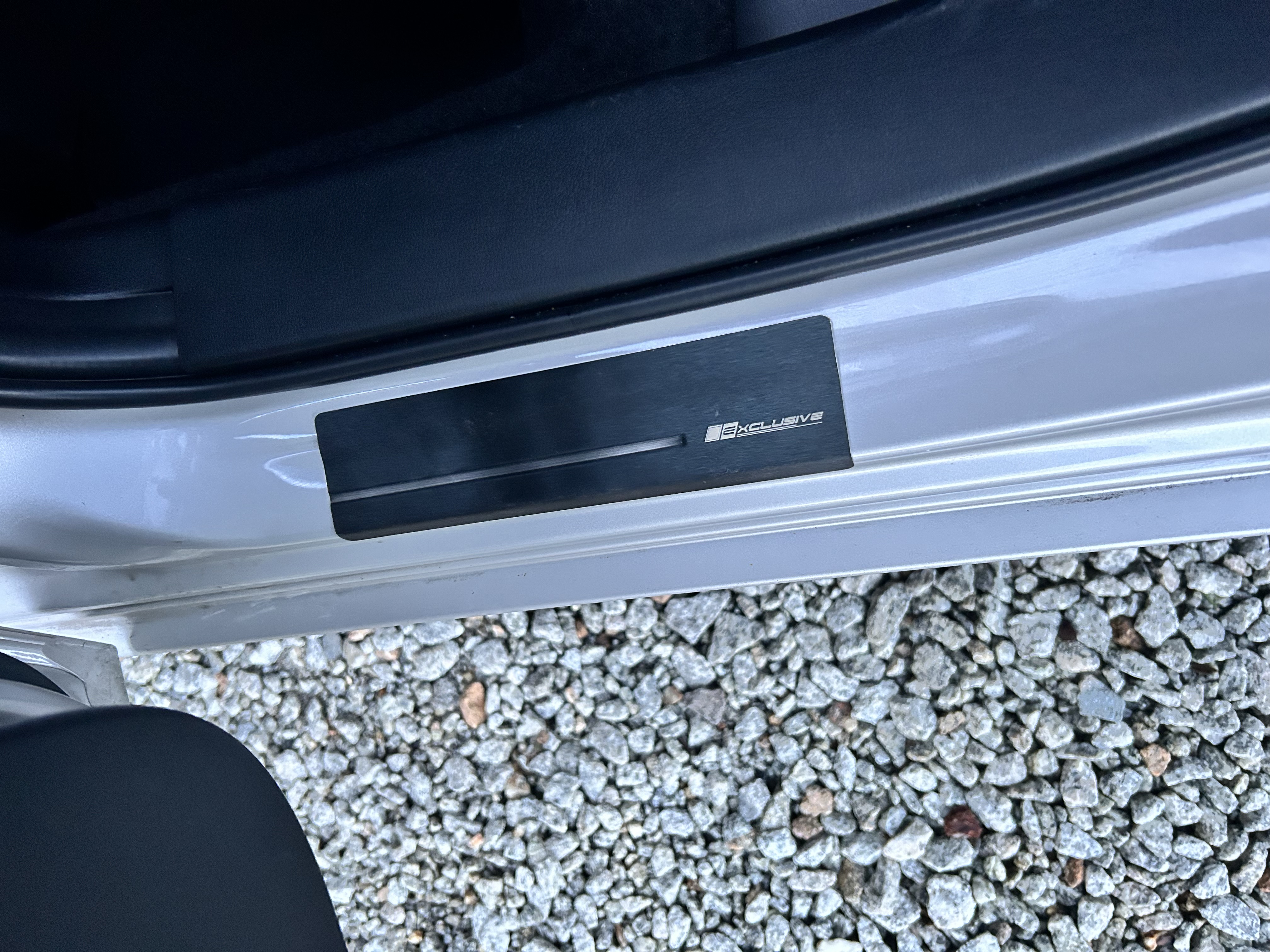

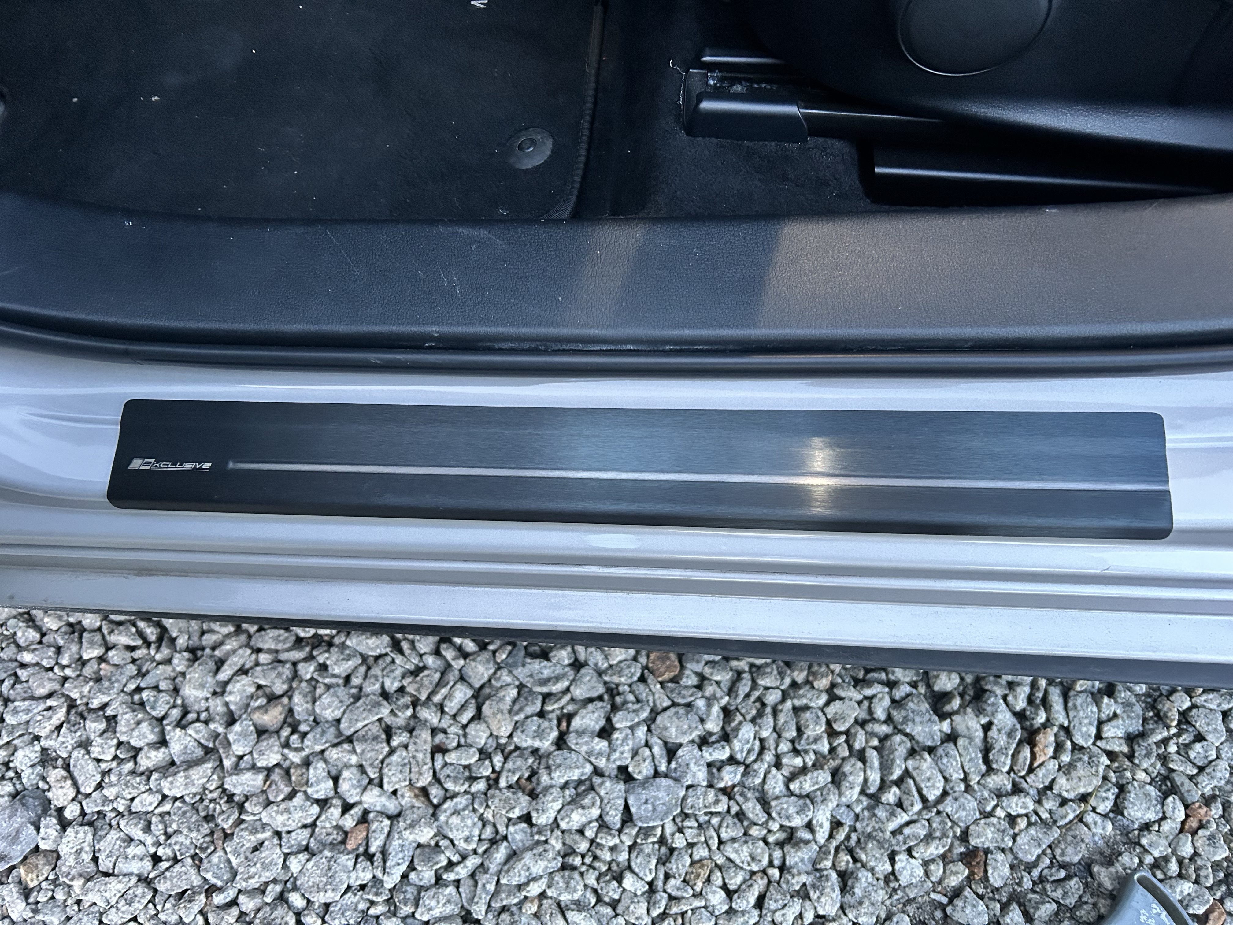

Dotarły do mnie nakładki na progi z ali, montaż w jakiś cieplejszy dzień ;P Zacząłem o listwach w tym dziale więc kontynuuję tutaj ;)
Zdecydowałem się na te szczotkowane – lakierowane stwierdziłem że mogą się ścierać i rysować. Jakość oceniam na OK, cudów się nie spodziewałem – tworzywo spoko, ma delikatną fakturę, napis wygląda na grawerkę laserem, listwa powinna dość dobrze współgrać z wnętrzem :)

Postprzez Cerses » 25 lut 2025, 19:24
Mam te same! :) – planuję przy montażu schować je lekko pod gumę aby wyznaczyć pewien poziom :)
Ale mam wrażenie, że ten plastik mógłby być po prostu sztywniejszą gumą...ale może się przekonam :)

Postprzez koolczas » 8 mar 2025, 17:09
Z okazji ładnej pogody udało się zamontować listwy. Z efektu jestem zadowolony wyglądają na prawdę estetycznie i pasują do wnętrza.
