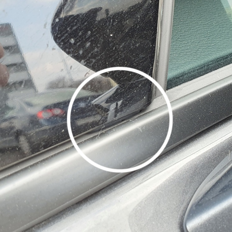

Postprzez Palmer » 24 mar 2026, 12:42
Zauważyłem, że uszczelka zewnętrzna pod czarnym, trójkątnym elementem przy słupku A, od strony kierownika na długości ok. 2 cm zapadła się do środka. Zastanawiam się, gdzie przez tę nieszczelność może przedostawać się woda i czy grozi to korozją tego elementu. Nie wiem, jaki jest koszt takiej uszczelki i czy ew. wymiana jest skomplikowana, ale tak czy owak wypadałoby w jakiś sposób to doszczelnić. Może jakiś czarny silikon tam wpuścić? Sam nie wiem.

Postprzez chmooreck » 24 mar 2026, 13:01
Wyprostuj nożykiem...

Postprzez Palmer » 24 mar 2026, 13:33
Już próbowałem. Jest permanentnie odkształcona i zaraz się chowa.

Postprzez chmooreck » 24 mar 2026, 13:38
To olej.
Woda do drzwi i tak się dostaje, u dołu drzwi są otwory odpływowe. Nie powinno niczemu szkodzić

Postprzez paweł_TBU » 29 mar 2026, 11:39
Palmer napisał(a):Zauważyłem, że uszczelka zewnętrzna pod czarnym, trójkątnym elementem przy słupku A, od strony kierownika na długości ok. 2 cm zapadła się do środka. Zastanawiam się, gdzie przez tę nieszczelność może przedostawać się woda i czy grozi to korozją tego elementu. Nie wiem, jaki jest koszt takiej uszczelki i czy ew. wymiana jest skomplikowana, ale tak czy owak wypadałoby w jakiś sposób to doszczelnić. Może jakiś czarny silikon tam wpuścić? Sam nie wiem.
spróbuj ją np wykałaczką wyciągnąć

Postprzez Kubus88 » 25 cze 2026, 19:56
W moim aucie uszczelka była tak samo wciągnięta do wewnątrz ale przy tym słupku w połysku, prawdopodobnie dzieło oklejającego…zauważyłem na tyle wcześnie że udało mi się ją wyciągnąć. Może jak opuścisz szybę na max, wywiniesz ją i później na jakiś czas zablokuj to czymkolwiek (między szybą a uszczelką) żeby się odkształciła w drugą stronę.
