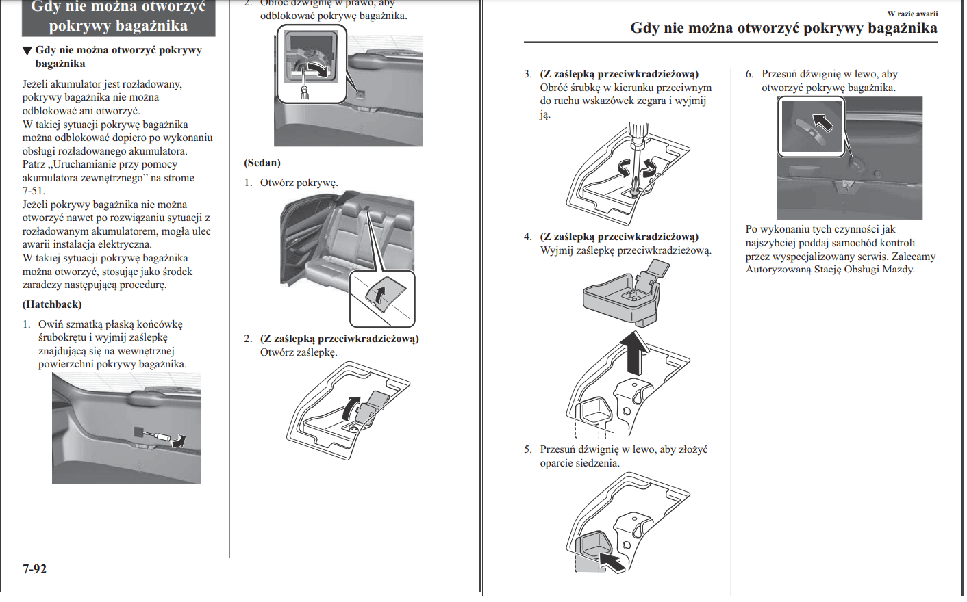

Postprzez kulisz » 30 sie 2023, 12:35
jezyk69 napisał(a):W temacie autoholda taka historia z maja tego roku.
Po umyciu auta postanowiłem, że wjadę sobie do garażu podziemnego w moim bloku i tam wytrę go do sucha oraz nałożę wosk. Samochód zaparkowałem tak, że zastawiłem swoje miejsce postojowe oraz dwa miejsca sąsiadów, a przynajmniej mieliby problem żeby zaparkować. Szczęście, że był długi weekend majowy i sąsiedzi gdzieś wyjechali. Silnik wyłączony ale auto niezamknięte kluczykiem.
Całość zabrała mi jakąś godzinę. Po wszystkim chcę odpalić silnik a tu zonk. Akumulator zdechł. Z resztą już drugi raz w tym roku. I tutaj pojawił się problem z automatycznym hamulcem. Chciałem skorzystać z pomocy syna żeby przepchać auto na moje miejsce postojowe ale hamulec trzyma. Jak go awaryjnie odblokować? Instrukcja opisuje coś w tym temacie ale WYDAJE SIĘ, że trzeba choć troszkę prądu do tej procedury. Tak więc stoję i jestem w czarnej <dupa> . Pojawił się jakiś sąsiad i próbowaliśmy odpalić Mazdę z kabli ale o dziwo nie zabanglała <co?> (wcześniej w tym roku odpalałem z kabli na stacji paliw od przypadkowego kierowcy i wszystko zagrało). Co w takiej sytuacji z autoholdem?
Historia ma szczęśliwy finał.
Skorzystałem z Assistance i po godzinie przyjechała pani!!!, która miała przy sobie booster do awaryjnego odpalania silnika. Tutaj taka mała dygresja. Podziemne parkingi, zwłaszcza w blokach mają dość mały prześwit do wjazdu, do podziemia. Wjazd lawetą może być kłopotliwy. Finalnie udało się odpalić Mazdę od "pierwszego strzału" i nie było żadnej "choinki" na desce rozdzielczej. Akumulator wymieniłem na nowy i dodatkowo kupiłem booster, który wożę w bagażniku żeby uniknąć podobnych kłopotów w przyszłości.
Na nic Ci po boosterze w bagażniku jak nie będziesz miał prądu do jego otwarcia ;) Chyba że odkryłeś jak w sedanie opuścić siedzenia bez dostępu do bagażnika :)

Postprzez paweł_TBU » 30 sie 2023, 14:06
Aby otworzyć bagażnik trzeba zdjąć zagłówek tylnego siedzenia za siedzeniem pasażera. Następnie trzeba podnieść klapkę która się tam znajduje – są 3 takie klapki z tyłu ale tylko ta jedna pozwala na zdjęcie zabezpieczającego kawałka plastiku (będzie potrzebny śrubokręt krzyżakowy). to niby bm ale sprawdze czy w bp tez działa
Dopisano 30 sie 2023, 14:20:
z instrukcji

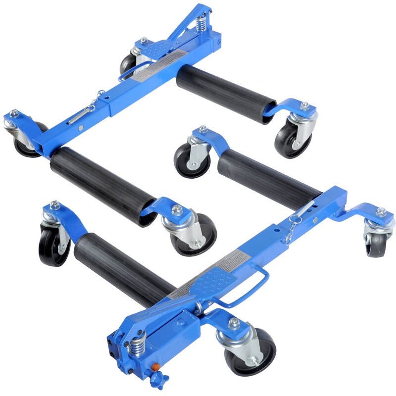

Postprzez Przypadek » 30 sie 2023, 17:15
Czyli jedynym szybkim wyjściem są rolki do transportu aut <płacze>
Od: 12 lut 2023, 22:08
Posty: 74 (9/8)
Auto: Mazda 3 BP 2023
150 km, AT
Postprzez Palmer » 30 sie 2023, 20:07
Przypadek napisał(a):Czyli jedynym szybkim wyjściem są rolki do transportu aut <płacze>
Tylko jak wepchać na to auto?
Od: 31 lip 2020, 08:21
Posty: 570 (114/41)
Skąd: woj. dolnośląskie
Postprzez Przypadek » 30 sie 2023, 21:51
Wsuwasz na koła i wciągasz to siłownikiem wbudowanym w konstrukcje. To podnosi auto na rolce i można przesuwać

Postprzez kulisz » 31 sie 2023, 06:09
paweł_TBU napisał(a):Aby otworzyć bagażnik trzeba zdjąć zagłówek tylnego siedzenia za siedzeniem pasażera. Następnie trzeba podnieść klapkę która się tam znajduje – są 3 takie klapki z tyłu ale tylko ta jedna pozwala na zdjęcie zabezpieczającego kawałka plastiku (będzie potrzebny śrubokręt krzyżakowy). to niby bm ale sprawdze czy w bp tez działa
z instrukcji
Oo widzisz, musiałem to przeoczyć kiedyś jak czytałem instrukcje. Do schowka trzeba sobie śrubokręt wrzucić w razie W. Co prawda od ponad miesiąca mam nowy akumulator, ale kable nadal leżą mi pod siedzeniem z tyłu, to sobie przerzucę je do bagażnika.
