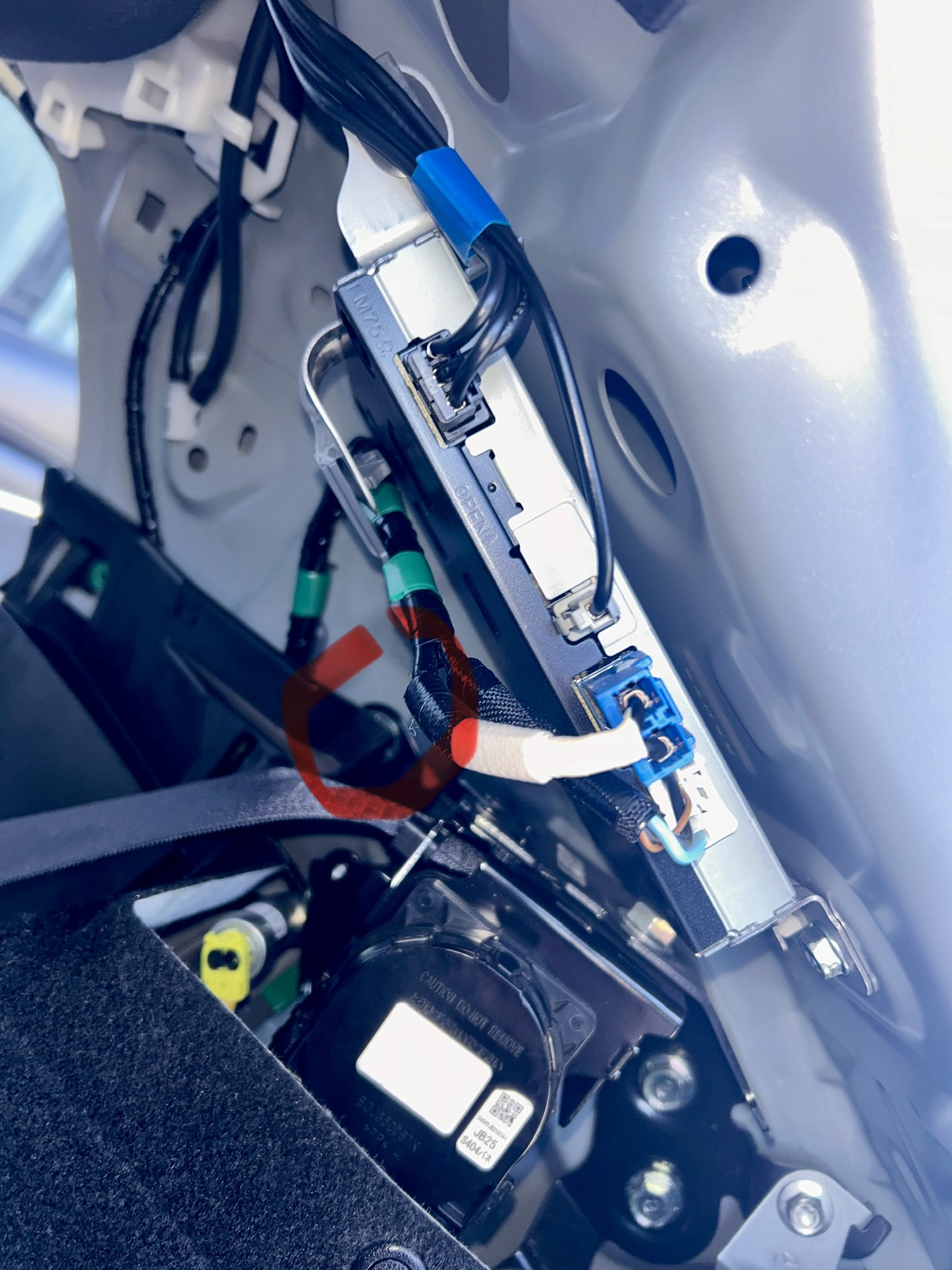

Postprzez cebularz » 28 lut 2026, 14:19
Z końcem zimy uruchomił mi się „świerszcz”, z odgłosem dobiegającym z prawego słupka C. Po zdjęciu osłony okazało się, że jedna z śrub mocujących pas bezpieczeństwa jest luźna powodując rezonans. Dziwne, bo akurat tylne pasy były używane kilka razy. Przy okazji zdziwiło mnie, że moduł zainstalowany tuż za pasem jest ciepły. Auto stało nie uruchamiane przez kilkanaście godzin. W ciągu kilkunastu minut ostygł, tylko dlaczego był ciepły? Na zdjęciu zaznaczoną luźna śruba, a obok moduł.
