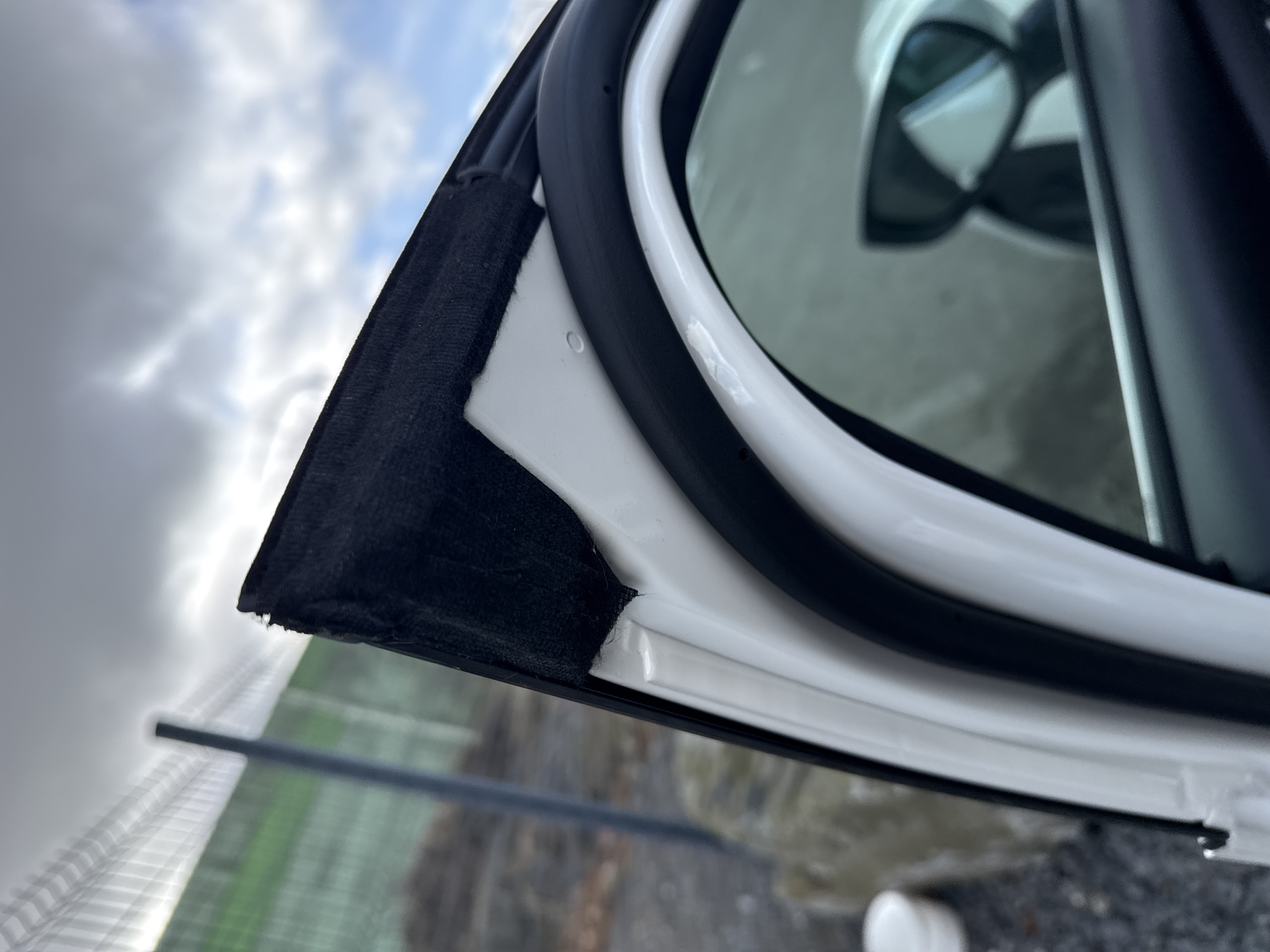

Postprzez ratoschlaff » 26 lut 2025, 16:15
Jeśli chodzi o trzeszczące drzwi kierowcy, podkleiłem taśmą parcianą róg uszczelki drzwi i temat trzeszczenia zniknął :)

Postprzez worn » 27 lut 2025, 22:48
Nie będzie to gniło po deszczu?

Postprzez ratoschlaff » 28 lut 2025, 10:42
Jeżdżę już tak kilka miesięcy i nic nie gnije, jedynie odkleja się, co widać :P
Na początku drażniło mnie, jak to wygląda ale dopóki nie skrzypi, jest git <spoko>
