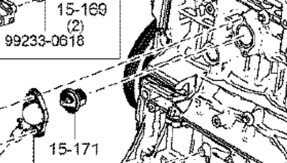

Poniżej schemat do CX-5 jak wygląda całość....

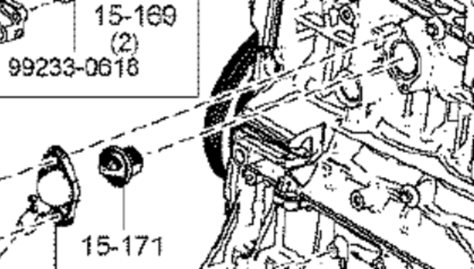

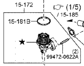

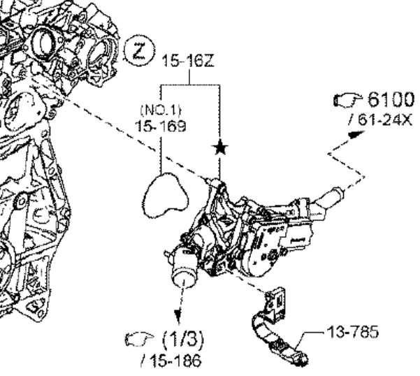

Postprzez worn » 19 lis 2024, 18:50
Niby tak, ale nie do końca...
W Skyactiv-X są dwa termostaty. Jeden to typowy mechaniczny jaki pewnie zna każdy z nas i drugi elektroniczny. Jak na złość, to właśnie ten elektroniczny otwiera obieg cieczy na chłodnicę, więc cena na pewno też odpowiednio wyższa ;)
W Skyactiv-G jest jeden termostat, ale jest on elektroniczny (nie ma tam typowego mechanicznego termostatu). Jego MSRP jest na poziomie ok. 480$
Mam nadzieję, że rozwiałem wszelkie wątpliwości :)
Termostat Skyactiv-G
Termostat elektroniczny Skyactiv-X
Termostat mechaniczny Skyactiv-X
