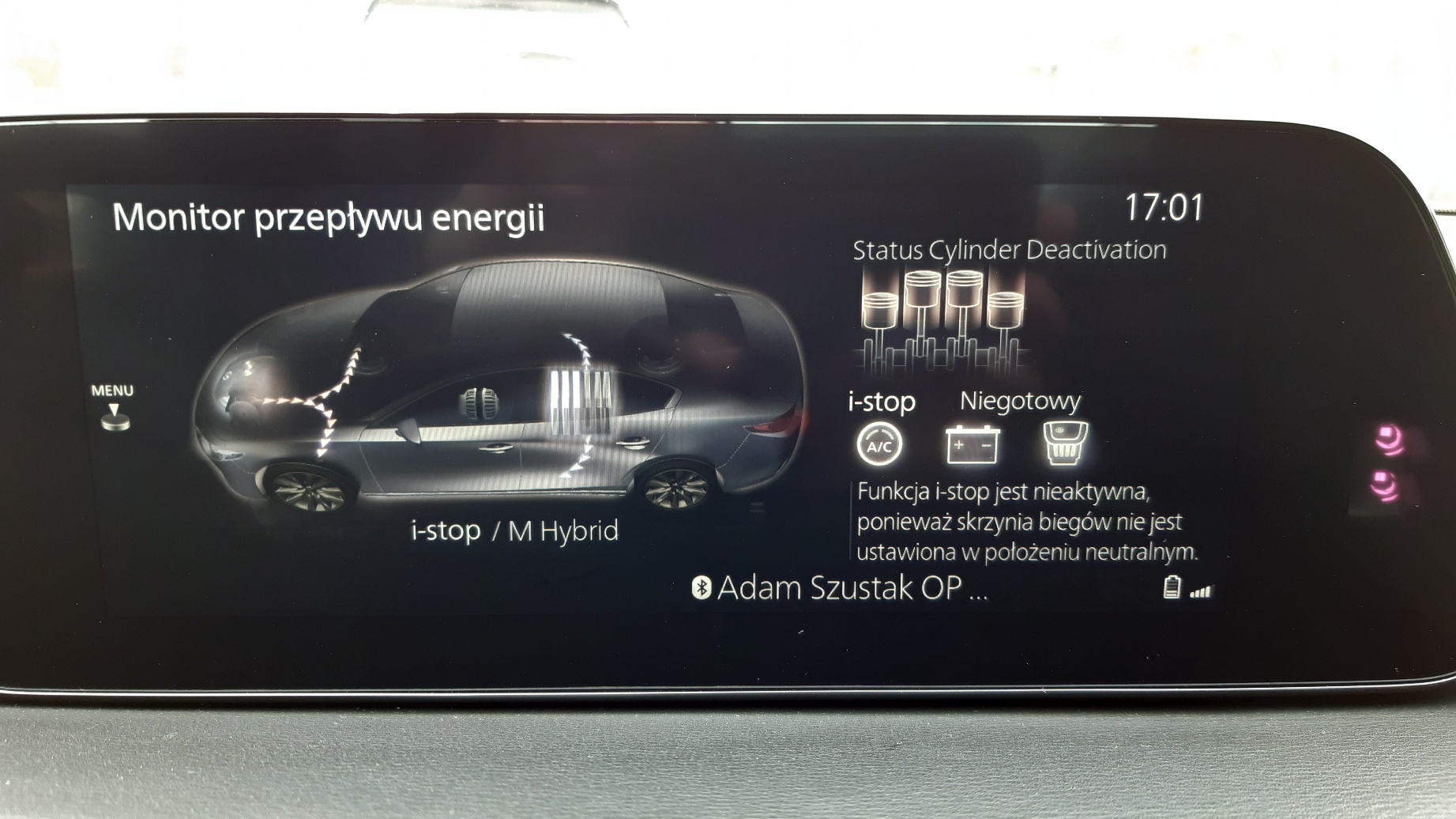

Palmer napisał(a):Zatrzymuję się na światłach, a tu taki komunikat systemu start-stop się wyświetla. Jak go zinterpretować?
Ponieważ nikt z użytkowników automatycznej skrzyni biegów nie odniósł się do tego komunikatu systemu i-STOP:
"Funkcja i-Stop jest nieaktywna, ponieważ skrzynia biegów nie jest ustawiona w położeniu neutralnym"
a wyświetla mi się on ostatnio dość często, postanowiłem zapytać o to importera i otrzymałem taką oto odpowiedź:
Co do komunikatu sysytemu I-Stop to pojawia się on kiedy załączony jest bieg, czyli któryś z parametrów skrzyni biegów monitorowanych przez I-Stop (temperatura oleju, stan elektrycznej pompy oleju, ciśnienie oleju w układzie) nie spełnia ( jego wartość) wymogów progowych aktywacji I-Stop. Przesunięcie dźwigni w położenie neutralne powoduje „odłączenie skrzyni biegów” od reszty układu napędowego, co skutkuje pominięciem kontroli tych paramentów i możliwą aktywację I-Stop. Dlatego pojawia się tego typu „sugestia” na ekranie MZD, bo finalnie skutkuje to obniżeniem emisji spalin.
Doprecyzowując tę kwestię. Zatrzymuję się, i-Stop gasi silnik, by po kilkunastu sekundach uruchomić i wyświetlić taki komunikat jak w cytowanym poście. Tu zdjęcie:
https://www.mazdaspeed.pl/forum/downloa ... &mode=view
Oczywiście wszystki 3 ikony systemu (AC, akumulator i silnik) są podświetlone czyli warunki działania spełnione.
Przyznam, że trochę mnie to niepokoi. Importer twierdzi, że taki komunikat jest normalny i nie swiadczy o usterce. Raz zdecydowalem się włączyć bieg Neutralny stojąc na światłach i rzeczywiście i-Stop wyłączył silnik, ale to chyba nie o to chodzi, by tak robić. Ba, przełączanie na Neutral na postoju nie jest dobre dla skrzyni automatycznej.
