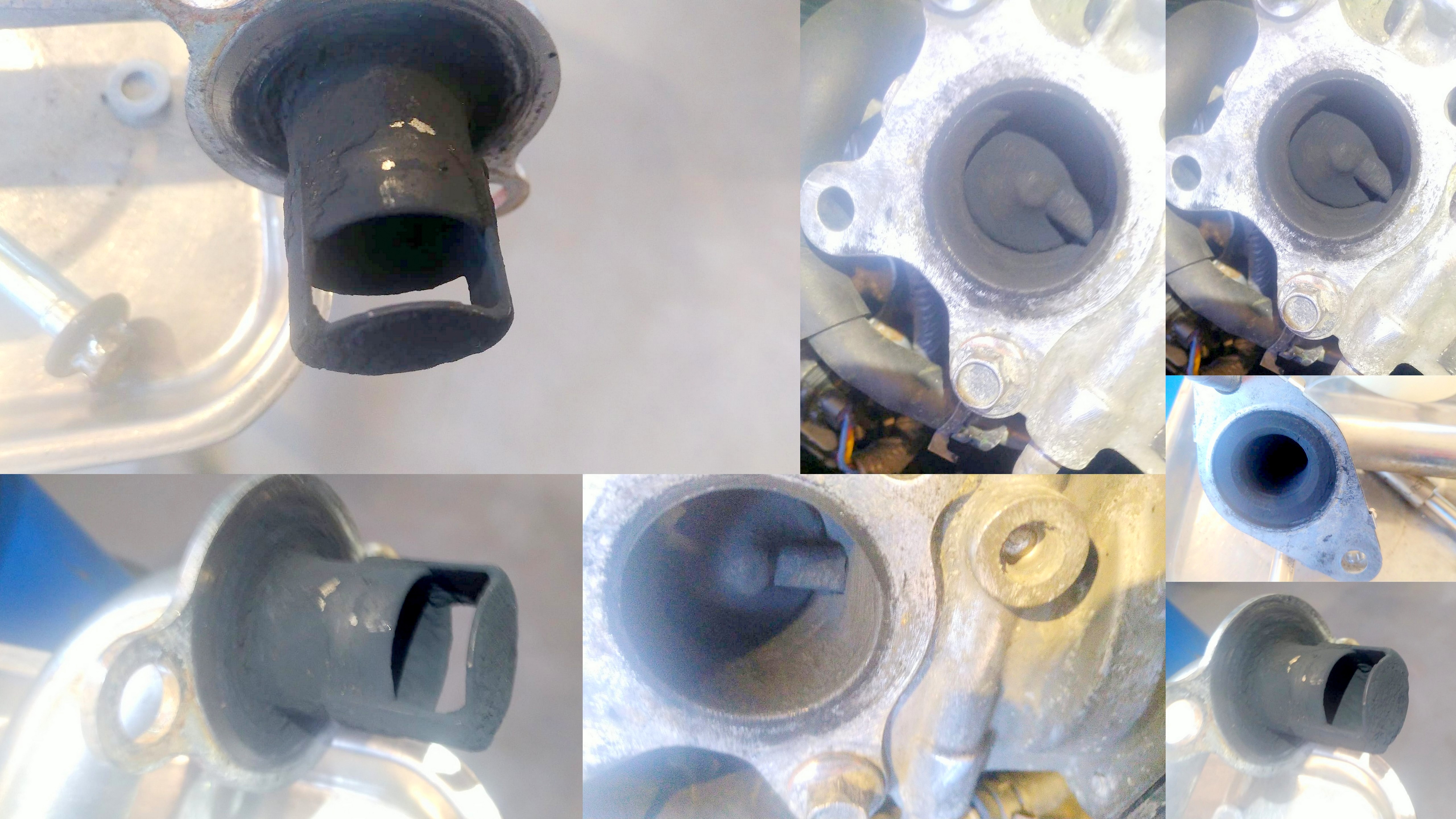

Na tą chwilę mamy zdjęcia z wnętrza intercolera, egra z rurką, a odma jej wąż gumowy po sięgnięciu mam lekki film olejowy ale to chyba normalne....? Foto w załączniku. Jutro zamieniamy wtrysk 2 wypadający zaślepimy egr-a i mamy trasę 200KM ,to w czwartek zdam dopiero relację

Postprzez darrecki » 22 mar 2022, 16:42
Musisz się dostać do kolektora zobaczyć jak wyglądają otwory w głowicy.

Postprzez axmoto » 22 mar 2022, 17:07
Ok, to juz po jazdach próbnych. A to wszystko robione i myte było przy 151212, a teraz ma 152150... To jak raz na 1100KM trzeba będzie to robić, to lipa...

Postprzez darrecki » 22 mar 2022, 17:48
Kolektor był zdejmowany i czyszczony razem z głowicą? Bo jeśli tak, to sprawa syfu odpada, aż tak źle z czyszczeniem to nie ma.

Postprzez axmoto » 22 mar 2022, 18:28
Wszystko było odkręcone, oczywiście głowicy nie ściągaliśmy..... Na razie zobaczymy jazdę z z zaslepionym egr, i przede wszystkim z zamienionym wtryskiem – bo tez nie wiadomo czego wyskakuje ten bład 2 cylindra/wypadanie zapłonu ...zamienione juz są bedziemy testować, odezwe się oczywiscie .

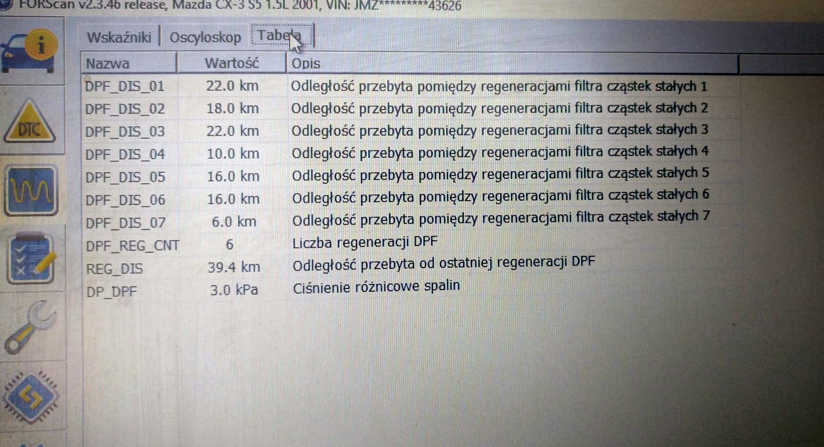

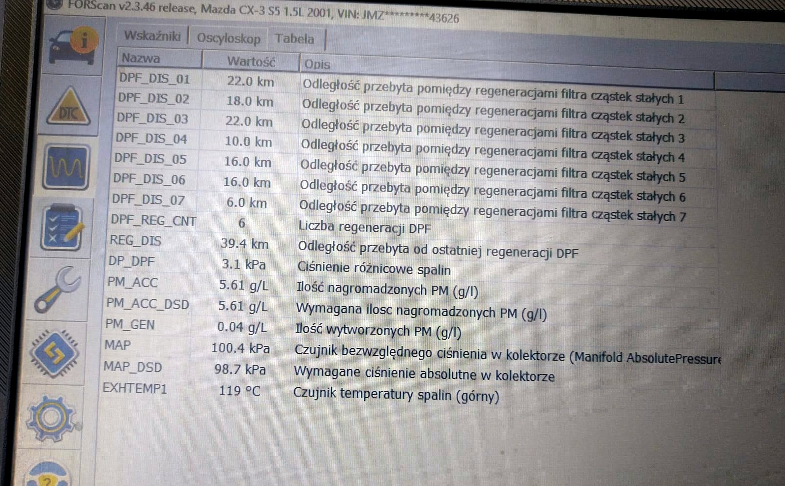

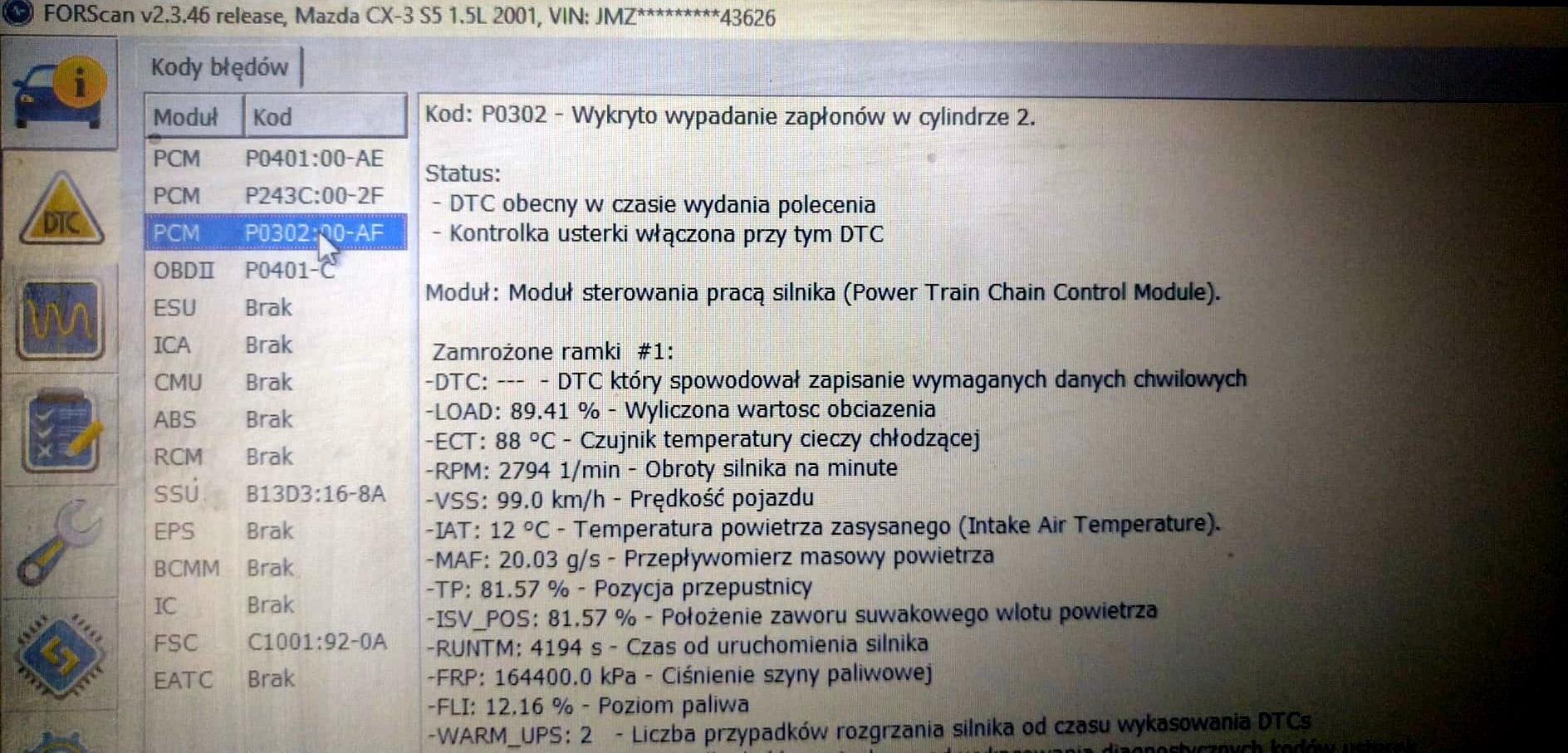

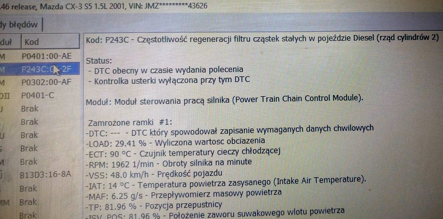

Postprzez axmoto » 24 mar 2022, 10:49
Witam ponownie, o to zrzuty po 210KM z zaślepionym EGR, zamianą wtrysku .Czyli dalej jest wypadanie zapłony na cylindrze drugim to chyba jest niepokojące...? I reszta bez zmian. Pomysłów już <co?> brak...

Postprzez darrecki » 24 mar 2022, 11:32
To znaczy, że musisz zdjąć kolektor dolotowy i go wyczyścić oraz wyczyścić otwory wlotu powietrza w głowicy. Ciągle nie odpowiedziałeś czy kolektor był zdejmowany.
Ewentualnie masz jakąś sporą nieszczelność w układzie, ale tego nie można stwierdzić po zdjęciach forscana, a jedynie po przeglądnięciu loga.

Postprzez axmoto » 24 mar 2022, 13:12
Tak jak wspominałem wcześniej, pracownik maił wszystko odkręcone kolektor z ty ala "pdwójnym"egr i inne rurki dolotowe. To było ponad 1000KM temu. A dlaczego jest wypadanie zapłonu na 2 cylindrze, mimo zamiany wtrysków?

Postprzez darrecki » 24 mar 2022, 13:34
Jeśli element zaznaczony na czerowno był demontowany i wszytko wyczyszczone, to ja nie mam więcej pomysłów.
Cała reszta na tym diagramie nie ma praktycznie żadnego znaczenia, problem jest w kolektorze
