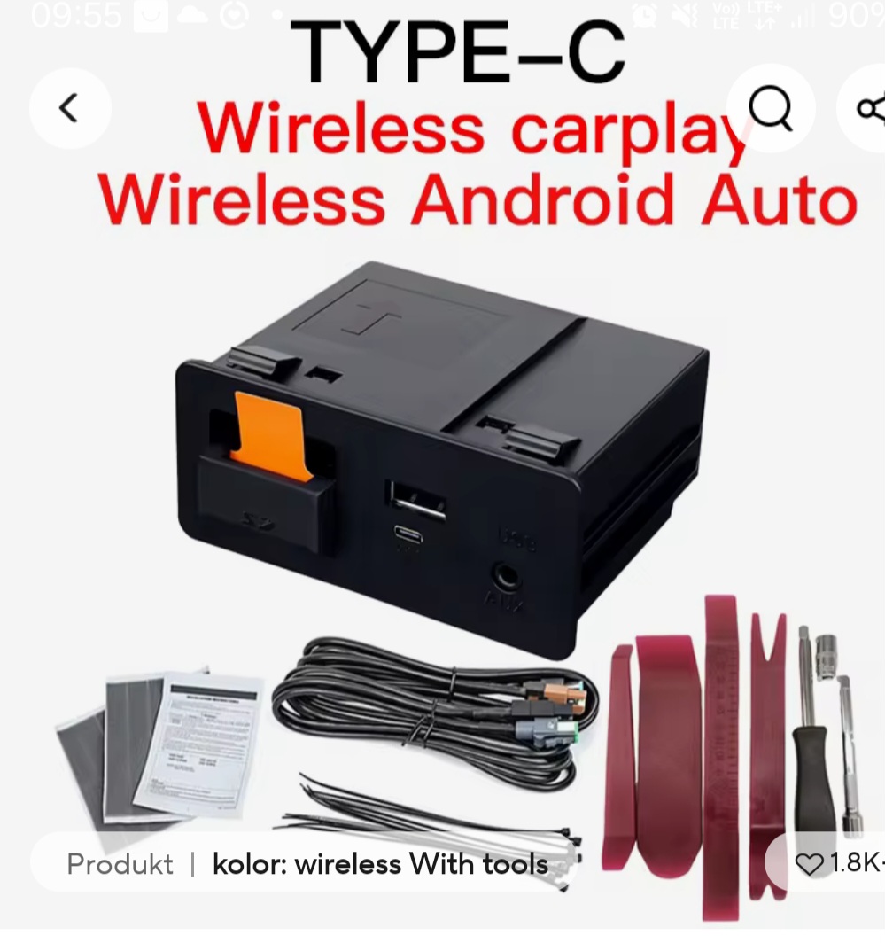

Głównym problemem wydaje mi się radio. Przy temperaturach poniżej 4 stopni potrafi się wyłączyć nawet 2 razy na początku po uruchomieniu silnika, dopóki auto się nie rozgrzeje. Mechanik stwierdził, że trzeba wymienić radio i zakodować. Widziałem wiele modułów na Ali i zastanawiam się nad kupnem i wymianą samodzielnie, jednak wolę się Was spytać, czy to ma sens. Czytałem też o odblokowywaniu opcji co mnie również zainteresowało. Dodatkowo mam takie funkcje jak np. Doświetlanie drogi do domu i jak zgaszę auto to światła świecą, jednak jak otworzę drzwi, to wszystko gaśnie. Czy to faktycznie może być od radia?

O jakich modułach z Ali piszesz? Do każdej stacji multimedialnej można dołożyć AA, do tej co masz (jeśli sprawna) również. Trzeba tylko zmienić porty USB (tak w skrócie).

To z Ali dołożysz przy okazji. Nie bierz żadnych wireless i tym podobnych wynalazków, bo to g. warte. Tylko zamiennik oryginału i potem moduł AAWireless gdzie możesz dowolnie zmieniać wielkość interfejsu AA (i będzie bezprzewodowo)
