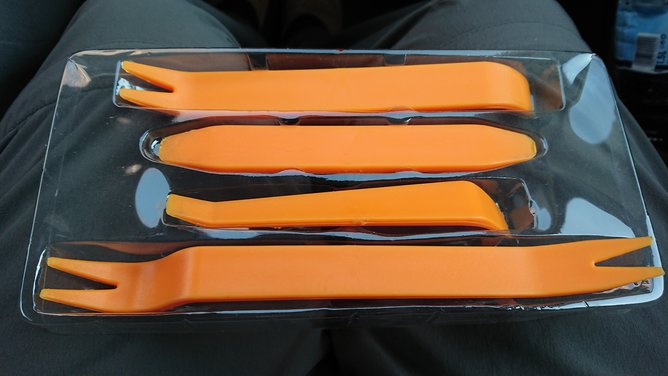

* ściągaczy do plastików (zdjęcie poniżej) – można sobie poradzić w inny sposób, ale ściągaczami najłatwiej i najmniejsze ryzyko połamania listwy
Przykładowe ściągacze do plastików

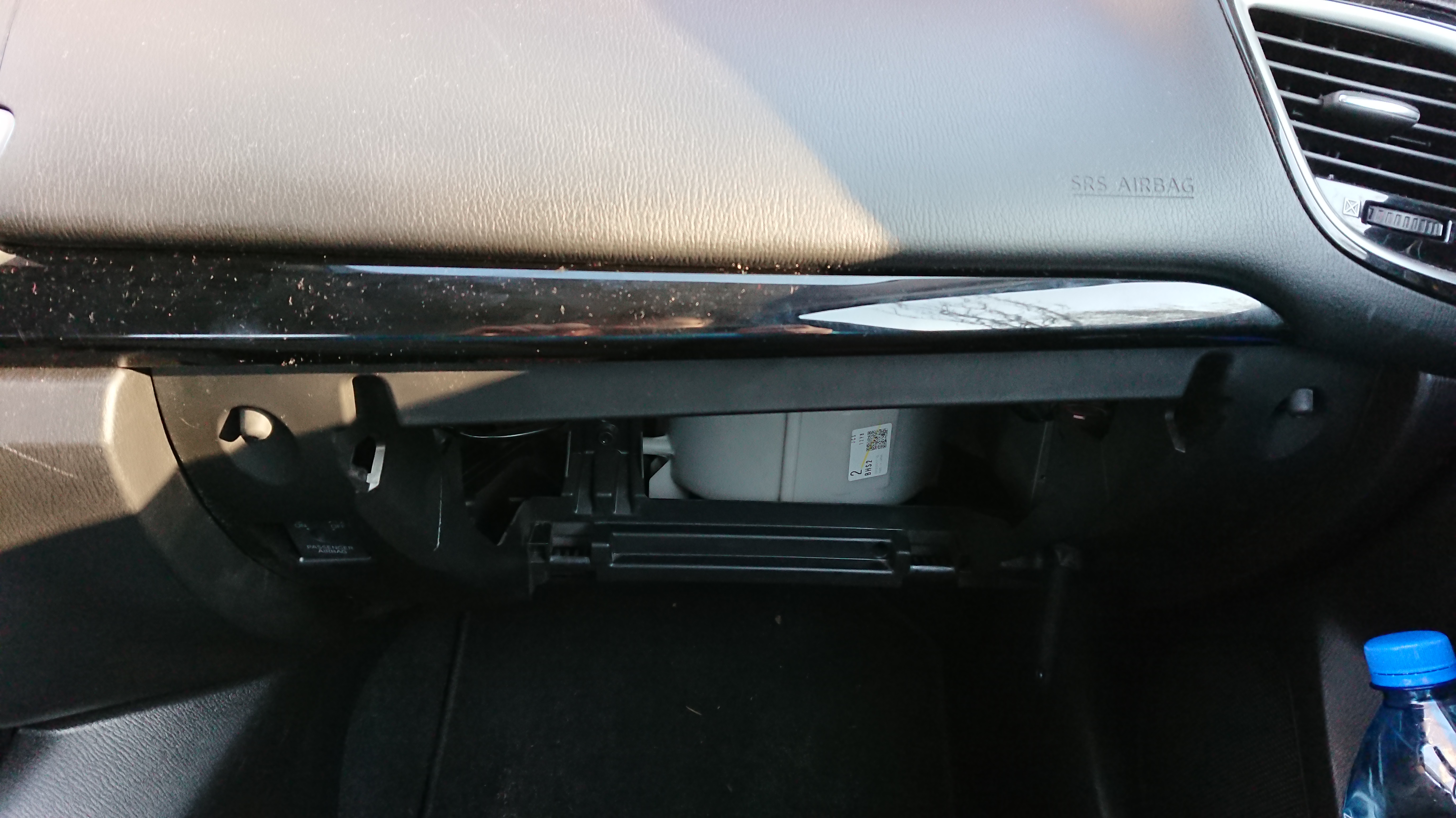

Schowek otwieramy lub ściągamy. Ja ściągnąłem, żeby nie przeszkadzał. Przy ściąganiu należy otworzyć schowek, lekko ścisnąc boki do środka, odciągnąć ogranicznik w prawo aż zejdzie z bolca, a schowek sam wypadnie. UWAGA: przy wkładaniu schowka z powrotem należy założyć ogranicznik przed zamknięciem schowka, bo można ten ogranicznik połamać! Takie jest oficjalne ostrzeżenie w instrukcji serwisowej, ale ja zamknąłem przez gapiostwo i nic się nie stało <faja>
Zdjęty schowek

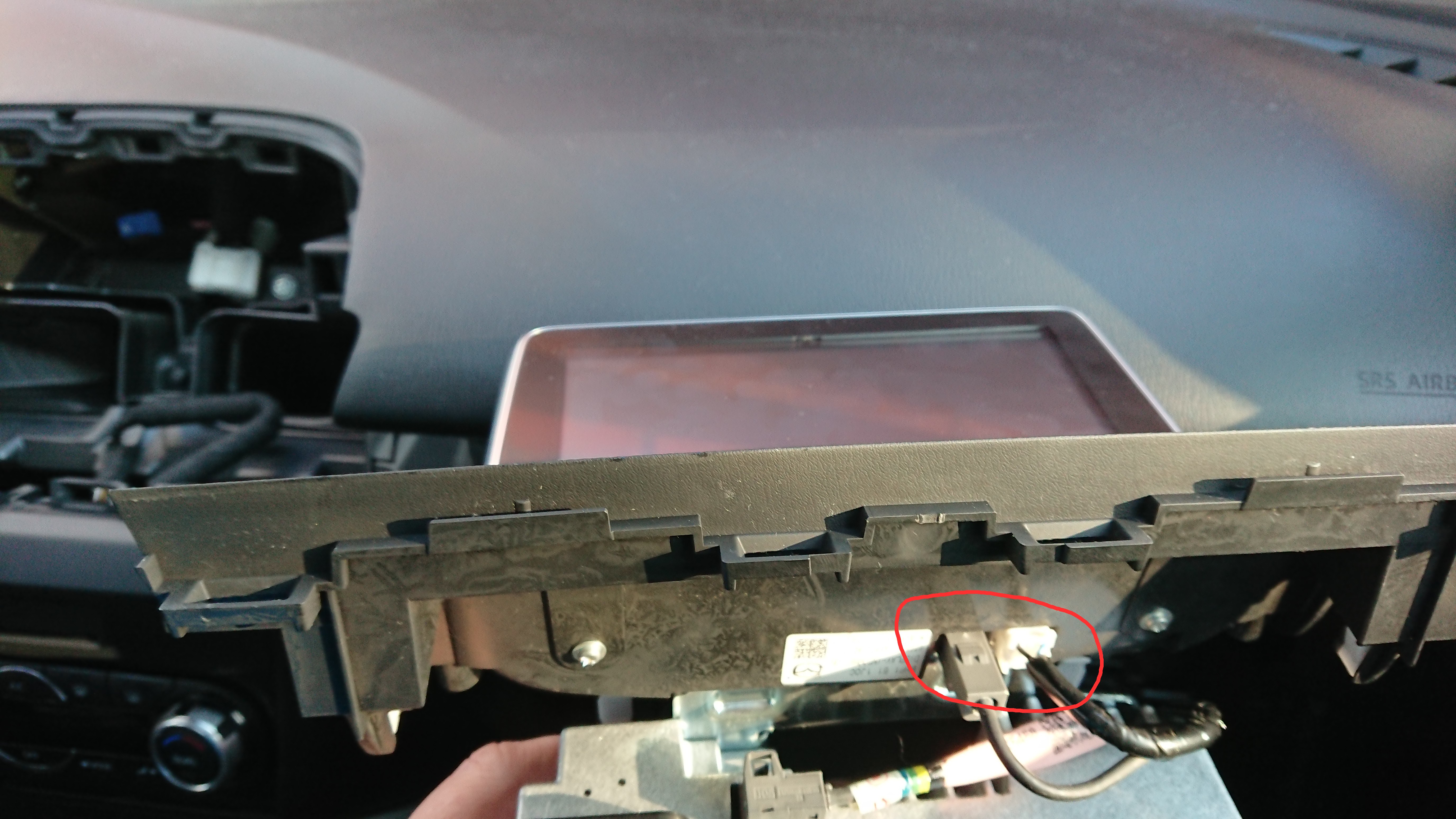

Ściągamy listwę ozdobną wykonaną z cudownego plastiku piano black – razem z nawiewami. Listwę podważamy ściągaczem od dołu, a następnie podważamy obudowę nawiewów w miejscach oznaczonych strzałkami. Trzeba to robić z wyczuciem, lecz dość mocno. Trzeba uważać, żeby nie wyszarpać całości zbyt mocno, bo jest do niej podłączona wtyczka od świateł awaryjnych, którą można urwać. Po wyciągnięciu całego elementu, jeśli nie udało się nam urwać wtyczki trzeba ją odłączyć.

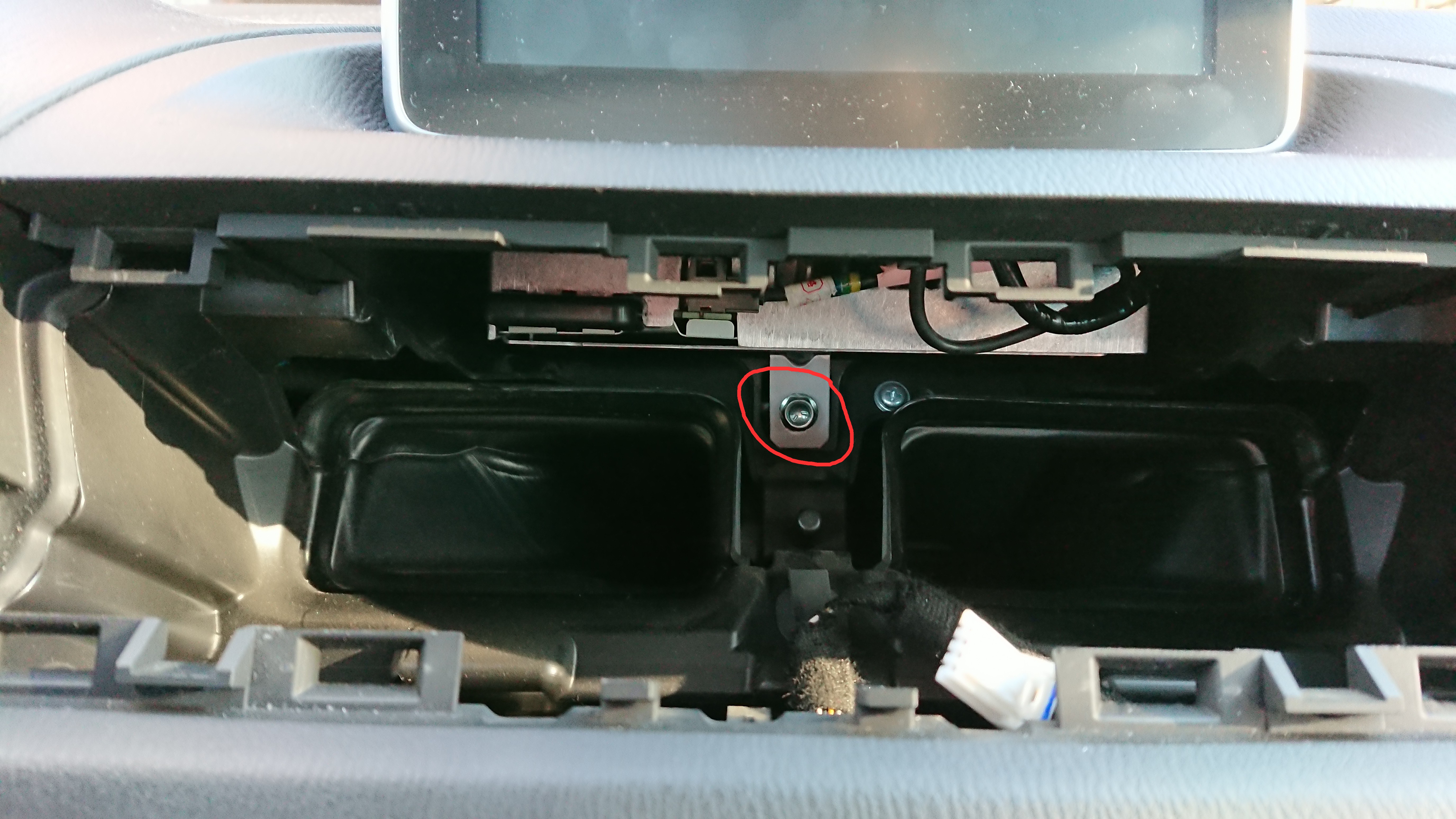

Następnym krokiem jest odkręcenie śruby mocującej CMU (w głębi między nawiewami) za pomocą klucza nasadkowego 10mm. UWAGA: trzeba to robić ostrożnie, żeby śrubka nam nie wypadła i nie wleciała pod plastik konsoli środkowej, bo skończy się rozbieraniem całego tunelu środkowego, żeby ją wyciągnąć.
Śruba mocująca CMU

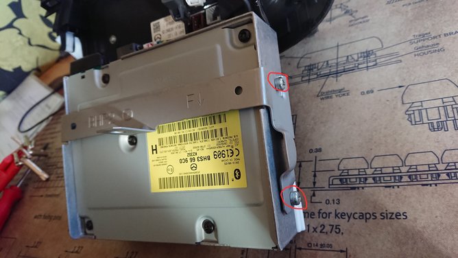

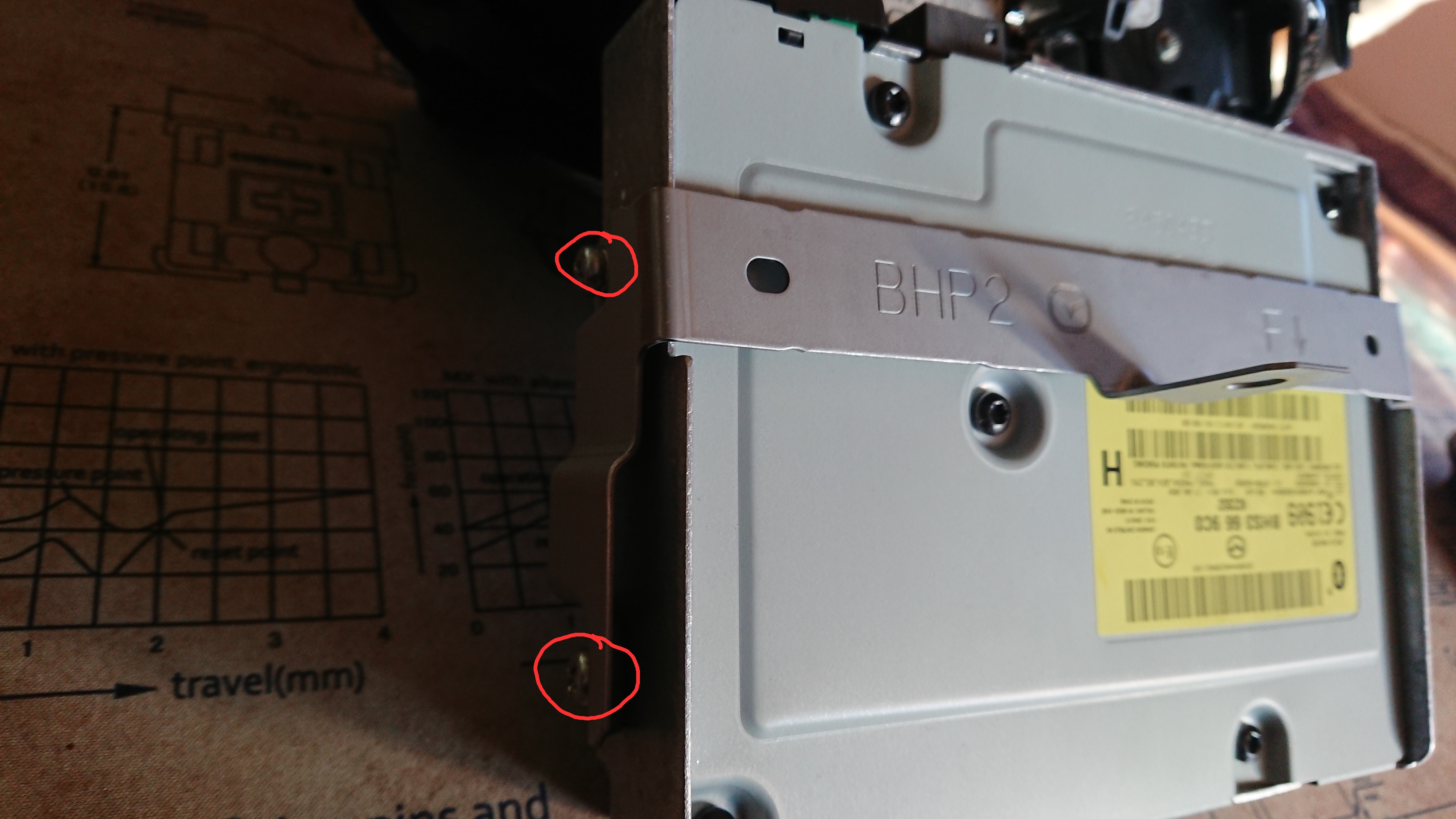

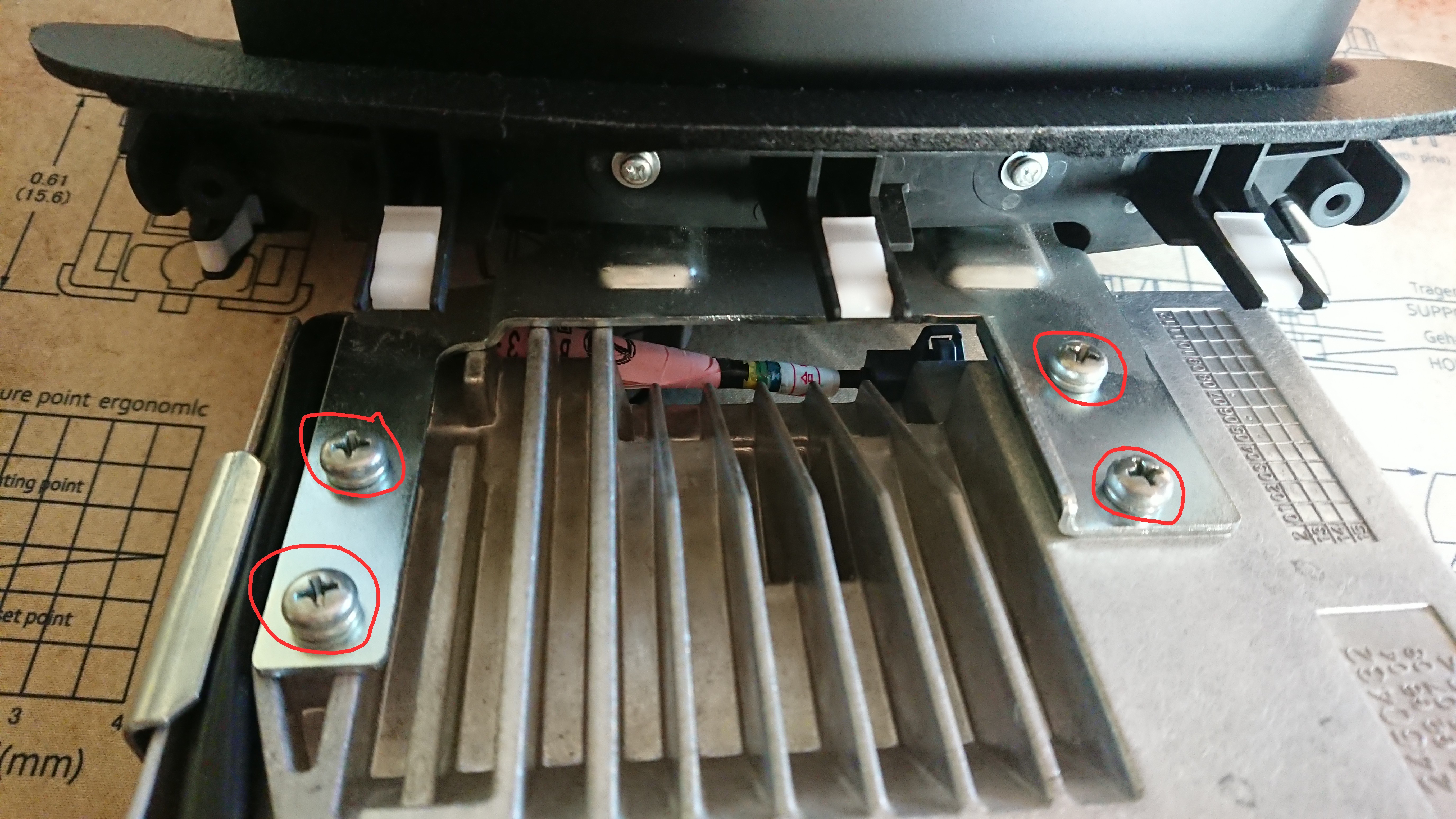

Odkręcamy 4 śruby uchwytu CMU i zdejmujemy go.
śruby uchwytu CMU
śruby uchwytu CMU

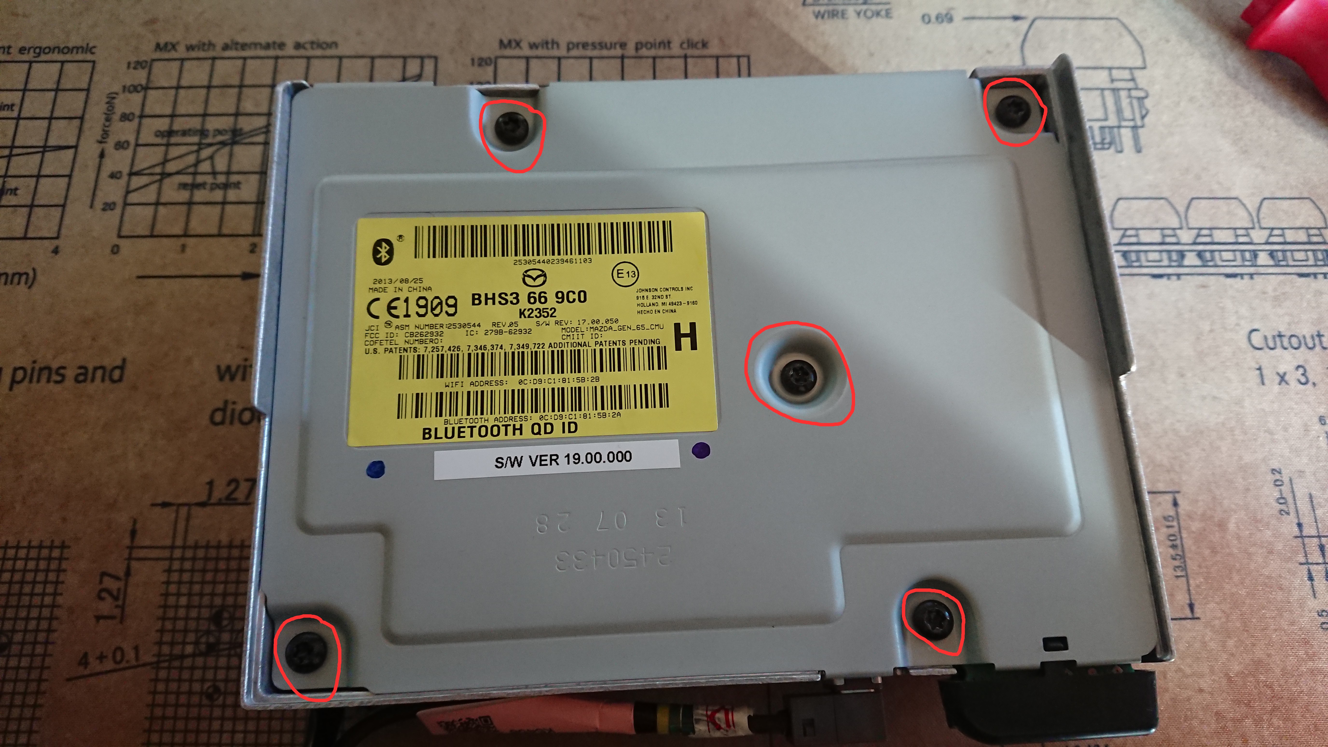

Odkręcamy 5 śrub Torx i zdejmujemy pokrywę CMU.
śruby pokrywy CMU

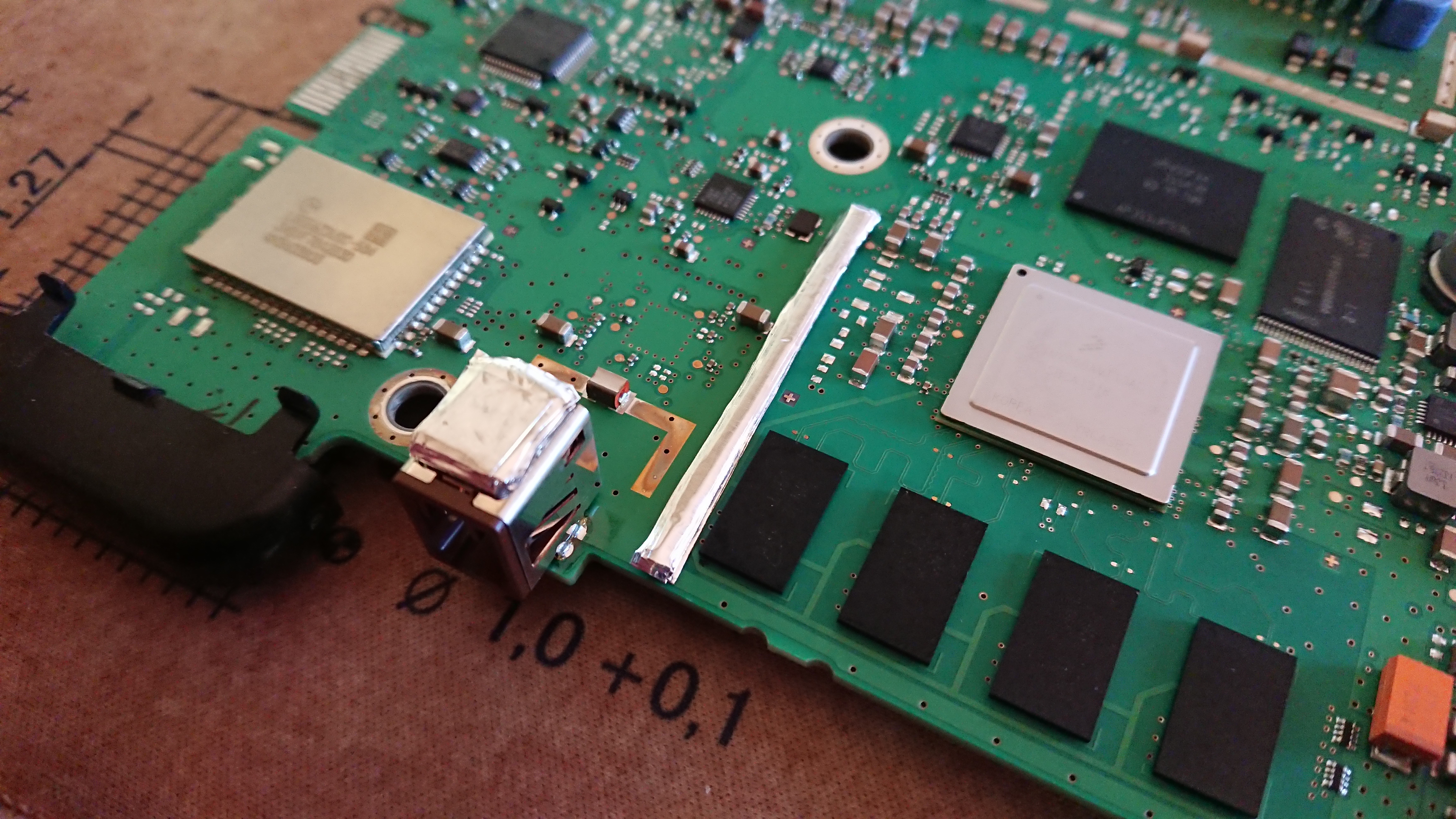

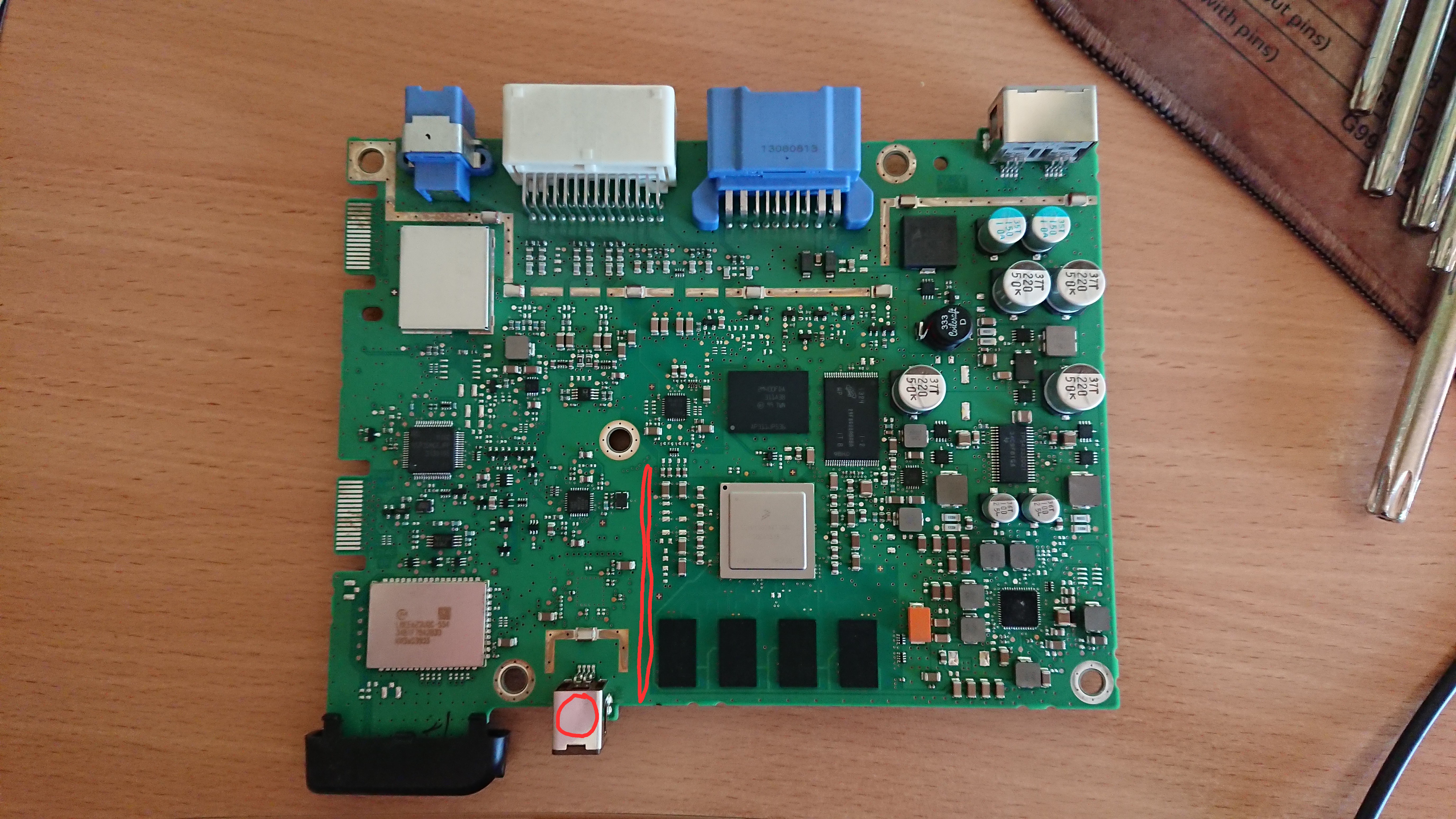

Wyciągamy płytę CMU. W zaznaczonych miejscach należy umieścić uszczelki elektromagnetyczne. Jeśli uszczelki już się tam znajdują, to oznacza, że mamy już poprawioną wersję CMU – gratulujemy sobie kawału dobrej, solidnej i naprawdę nikomu niepotrzebnej roboty i zabieramy się za składanie całości. Jeśli natomiast nie ma tam nic, to przystępujemy do najbardziej upierdliwego kroku, czyli wykonania uszczelki.
CMU bez uszczelek

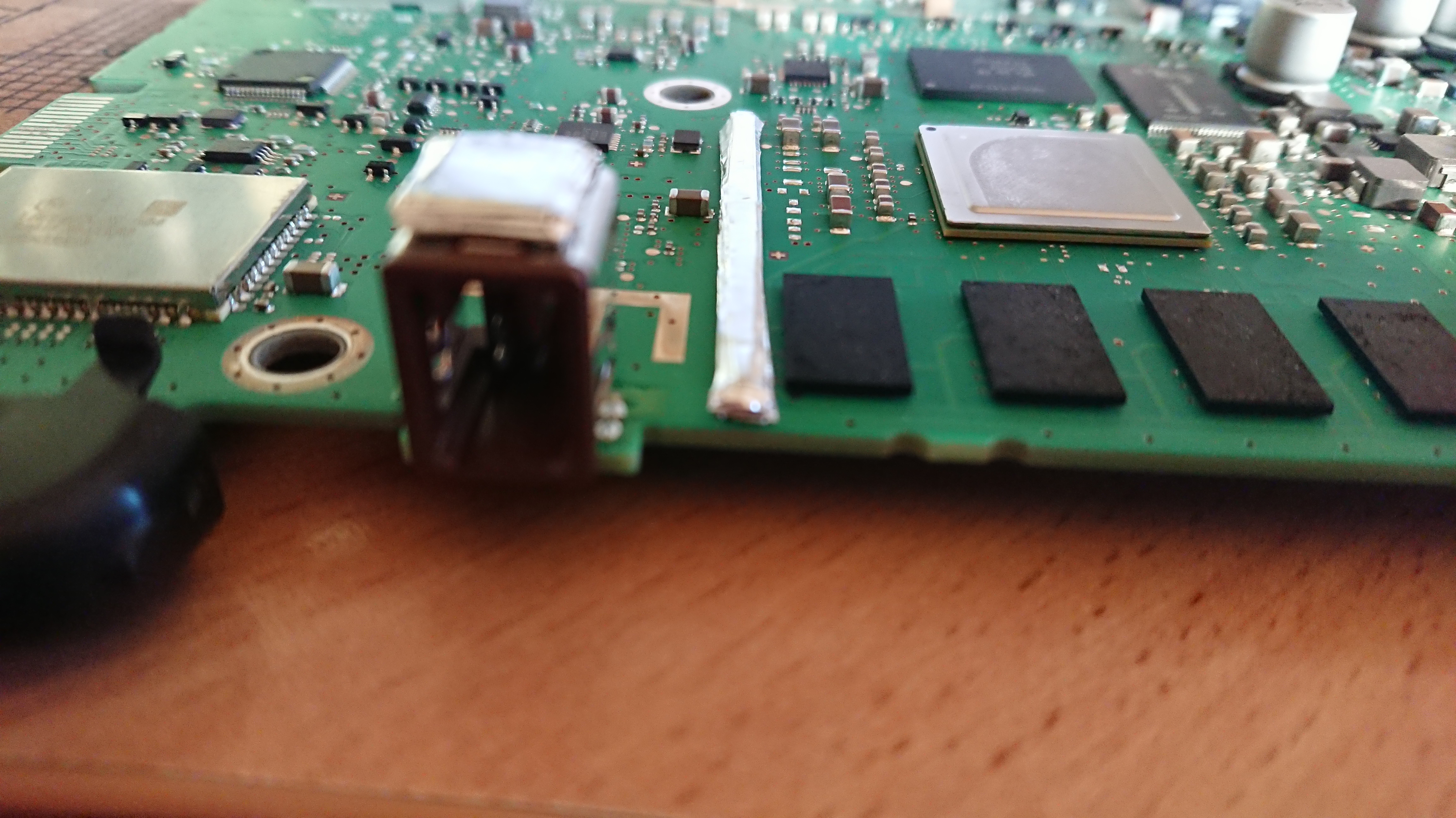

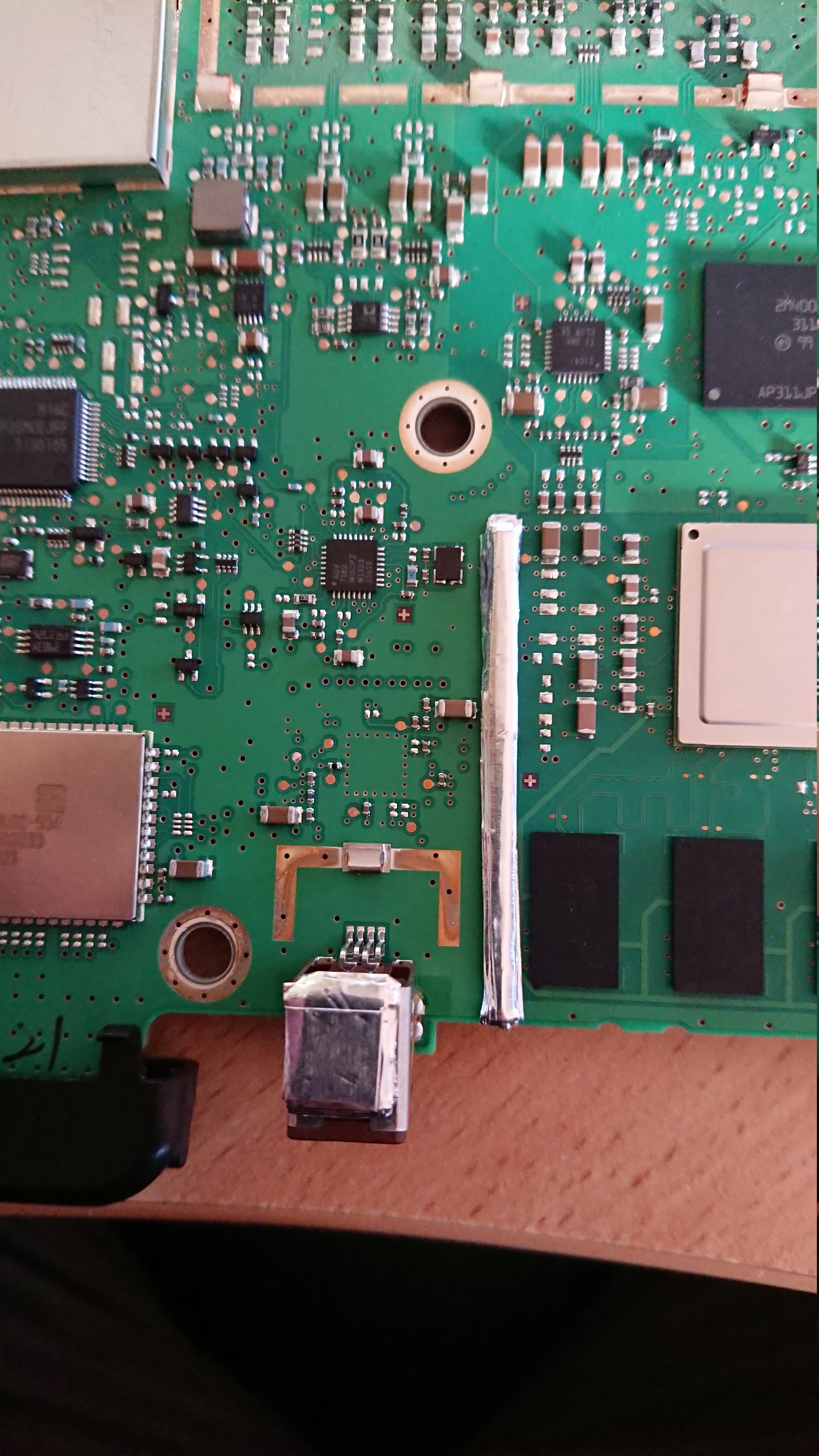

Uszczelki wykonujemy z taśmy aluminowej wycinając paski odpowiednich rozmiarów i naklejając je na siebie aż do osiagnięcia odpowiedniej grubości. Ponieważ grubość to ok. 2.3mm dla uszczelki podłużnej i ok. 2mm dla kwardratowej, to pasków trzeba uciąć kilkadziesiąt papa . Podłużna uszczelka musi mieć szerokość maksymalnie 3mm, żeby nie dotykała żadnych elementów elektronicznych i nie doprowadziła do zwarcia – najlepiej wyciąć jeden pasek, przymierzyć dokładnie i następne ciąć na wzór. Jeśli mamy szeroką taśmę, to najlepiej ciąć w poprzek – jeśli uszczelka wyjdzie nieco zbyt krótka, to naklejamy ją od krawędzi płyty i nie przejmujemy się faktem luki koło otworu na śrubę – nie powinna ona mieć znaczenia (u mnie taka jest, a WiFi działa dobrze). Grubość podłużnej uszczelki to ok. 2.3mm, bo takiej wysokości jest układ WiFi, ale jak komuś za mało cięcia, to można zrobić wyższą. Uszczelka kwadratowa powinna być takiej wysokości jak szczelina między gniazdem, na którym ją naklejamy, a obudową CMU – u mnie to jest ok. 2 mm. Nie może być zbyt gruba, bo grozi to przygnieceniem/połamaniem gniazda.
Po wykonaniu uszczelek naklejamy je solidnie uważając, żeby unikać styku podłużnej uszczelki z elektroniką/ścieżkami.
Uszczelki EM
Uszczelki EM
Uszczelki EM
