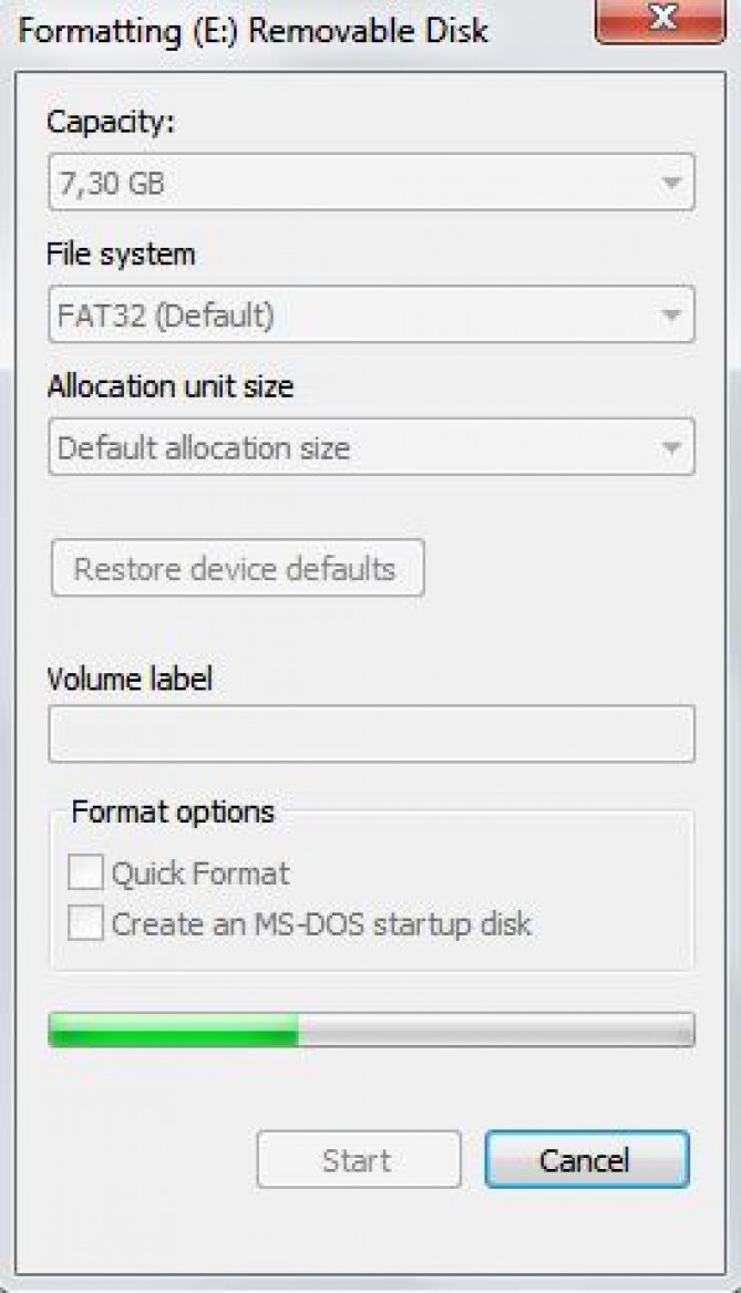

Lantern – Czy pamiętasz może jakiego użyłeś pendrive? Ile miał GB, czy na pendrive wgrany były jedynie plik z aktualizacją, czy sformatowany był do FAT32?
Próbowałem wielokrotnie, z róznymi pendrivami, ale nieustanie MZD nie radzi sobie z rozpoznaniem i załadowaniem pliku z aktualizacją.
Przy wgrywaniu aktualizacji systemu (nie Gracenote) wymagany jest pendrive USB 2.0 (8 GB lub więcej), a samo uaktualnienie składa się z dwóch plików. Mój pendrive nie był specjalnie formatowany, więc pewnie miał "fabryczne" FAT32. Ale problemy z aktualizacją były podobne – zaskoczył dopiero trzeci pendrive
Pytając o aktualizacji miałem na myśli bazę muzyki – gracenote.
Tak, czy inaczej w końcu się udało. Kupiłem nowego pendrive o pojemności 8GB, a nstępnie sformatowałem do domyślnych ustawień FAT32 pod Win7 ponieważ producent dorzucił nikomu niepotrzebne śmieci do archiwizacji danych.
Po wsunięciu pendrive'a w mazdowski usb slot, po wybraniu opcji do aktualizacji gracenote system rozpoznał bieżącą wersję jako 00.02.000 oraz paczkę z nowszą wersją tj, 00.04.000. Instalacja trwała ok 10 minut i szczęśliwe zakończyła się sukcesem.
