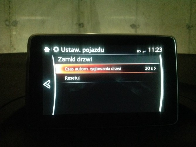

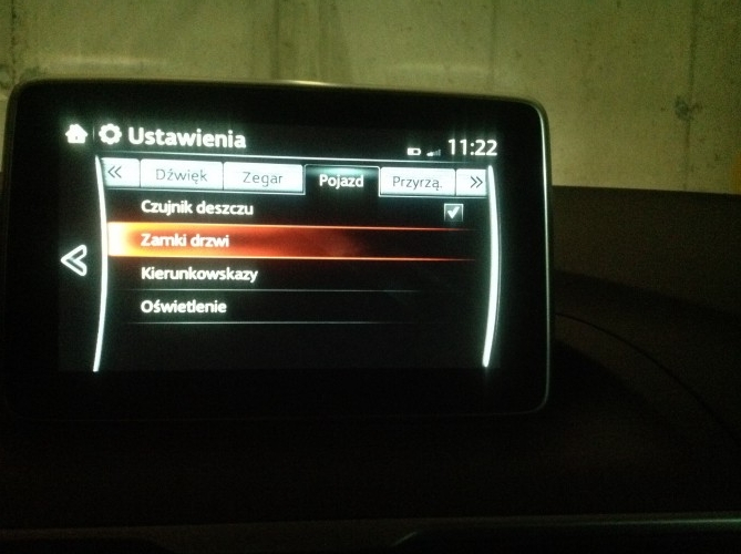

Postprzez flazx » 3 maja 2014, 10:05
Czy wiecie który z ASO w Warszawie jest wstanie aktywować auto ryglowanie drzwi?
Dopisano 3 maja 2014, 11:31:
Dziwna sprawa, udało mi się znaleźć opcję do automatycznego ryglowania z poziomu pulpitu użytkownika, niestety nie działa.
Ostatnio edytowano 3 maja 2014, 11:03 przez Wojtek, łącznie edytowano 2 razy
Powód: poprawienie załącznika

Postprzez Wojtek » 3 maja 2014, 11:04
Jak widać na zdjęciach, to można ustawiać... Pytanie tylko dlaczego ta funkcja jest zblokowana? <oczy>

Postprzez maryousz » 3 maja 2014, 11:05
flazx napisał(a):Czy wiecie który z ASO w Warszawie jest wstanie aktywować auto ryglowanie drzwi?
Dziwna sprawa, udało mi się znaleźć opcję do automatycznego ryglowania z poziomu pulpitu użytkownika niestety nie działa.
Opcja ktora znalazles dotyczy opoznienia dla automatycznego zamkniecia zamkow tj. otwierasz z pilota i jesli w ciagu np. 30 sek. nie otworzysz drzwi (fizycznie) to auto zablokuje zamki automatycznie.
maryousz
Postprzez Wojtek » 3 maja 2014, 11:11
maryousz napisał(a):otwierasz z pilota i jesli w ciagu np. 30 sek. nie otworzysz drzwi (fizycznie) to auto zablokuje zamki automatycznie.
tą funkcję ma każdy centralny zamek... Zabezpieczanie auta po przypadkowym otwarciu...
Nie widzę powodu, aby "wyciągać" ją do panelu ustawień auta...
Posty: 17532 (110/485)
Postprzez maryousz » 3 maja 2014, 11:11
A jednak...:–)
Chodzi tylko o ustawienie czasu z tego co pamietam

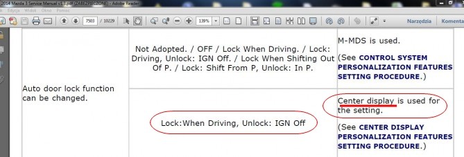

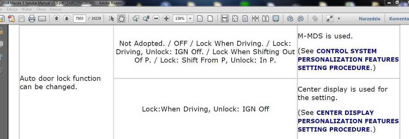

Postprzez Wojtek » 3 maja 2014, 11:16
a to?
Z tego wynika, że po dokonaniu adopcji systemu zamykania drzwi podczas jazdy, pojawi się powyższa opcja w menu: ustawień

Postprzez maryousz » 3 maja 2014, 11:20
Moze sie myle ale automatyczne ryglowanie drzwi w samochodach jest realizowane po osiagnieciu ustalonej predkosci np. w seacie leonie bylo to 20 km/h zatem czas moze nie miec z tym nic wspolnego.
maryousz
Postprzez Wojtek » 3 maja 2014, 11:28
Patrząc na adopcję, to:
– manual:
blokada kiedy auto w ruchu, a odblokowanie kiedy stacyjka na OFF
– automat:
blokada kiedy przełączy się skrzynię z "Park" lub jest na każdej innej pozycji oprócz "Park"...
odblokowanie kiedy przełączamy dźwignię na "Park"
Jak jest naprawdę nie wiemy :|
