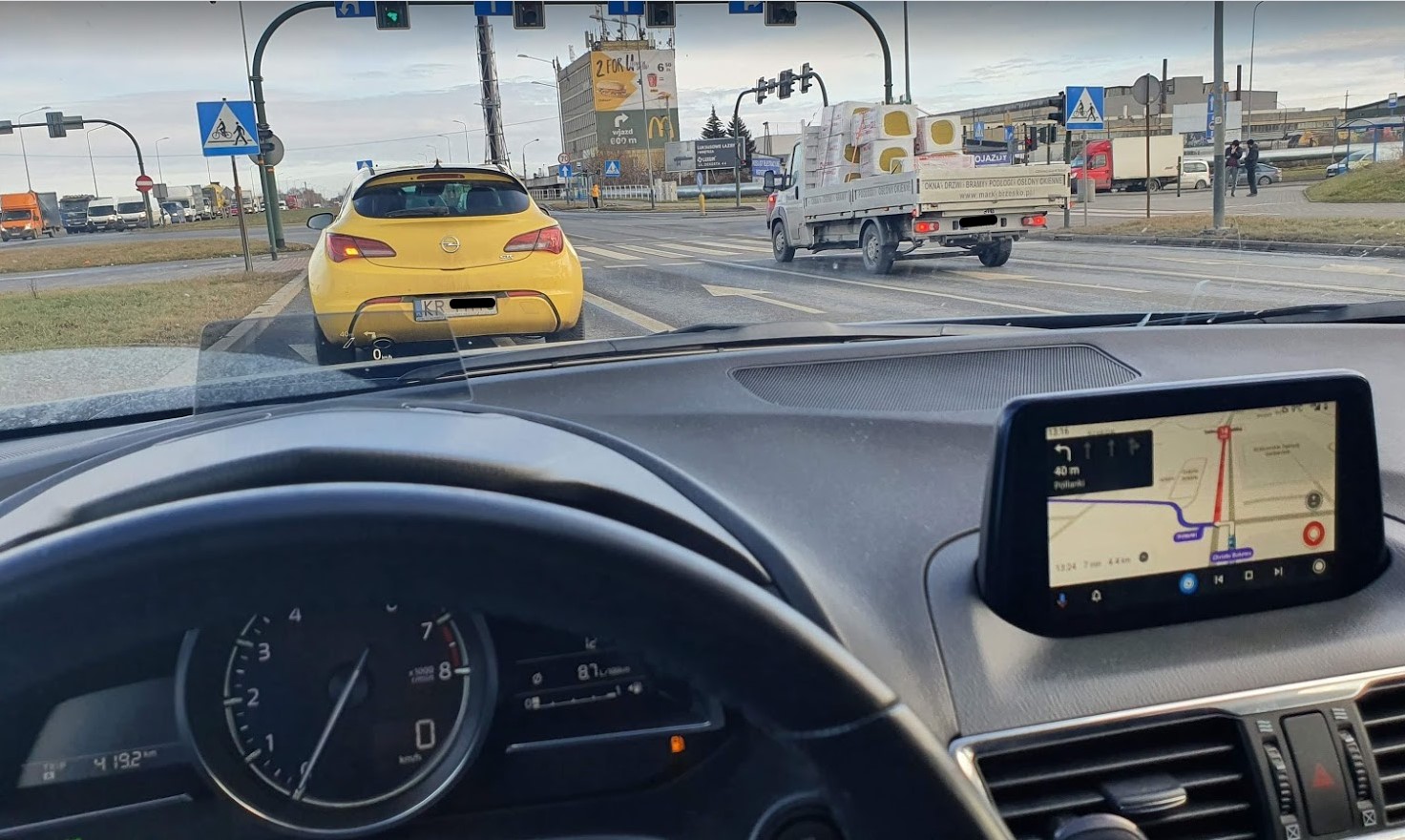

Postprzez maku99 » 4 lut 2021, 00:10
Ogólnie nie używam Waze. a pisząc, iż działa dobrze miałem na myśli, że nie przycina Replaio w trakcie nawigacji waze. W kwestii HUD + Waze dla ciebie specjalnie sprawdziłem jeszcze raz – faktycznie, w tym przypadku musze zaplanować trasę, wypiąć i wpiąć tel. żeby na HUD były strzałki. Sorrki, że tego nie dopisałem
Ps. Nie wiem czemu na zdjeciu elementy na HUD wychodza takie male ;)

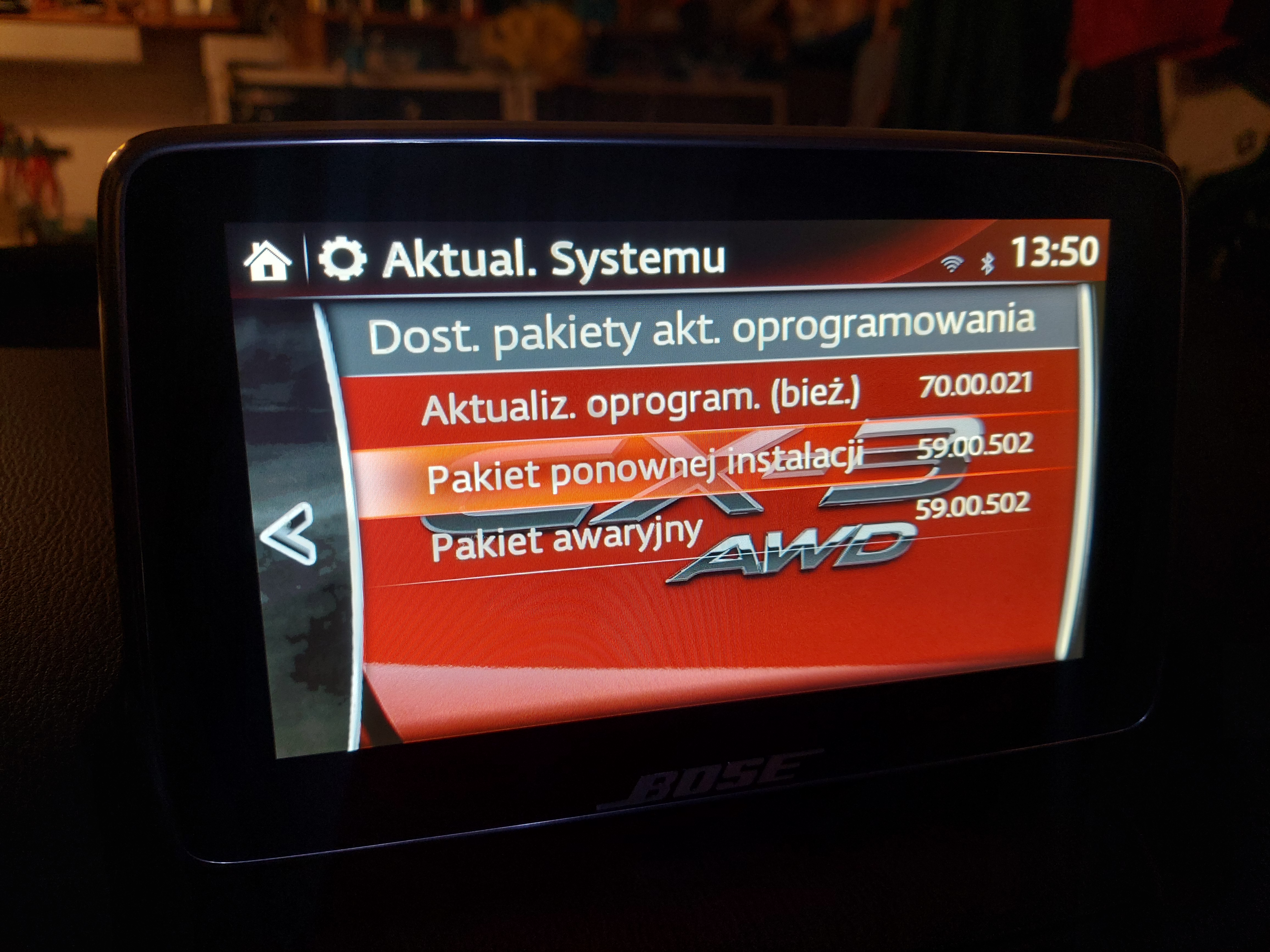

Postprzez andrep » 6 lut 2021, 12:41
Cześć
Nie było mnie tu chwilę bo wzięło mnie na zmianę oprogramowania na 70.00.21 ponieważ jak pisałem zakupiłem „graty” do oryginalnego AA
https://www.mazdaspeed.pl/forum/viewtop ... 7#p3439787
więc postanowiłem że zanim fizycznie je zamontuję pojeżdżę na powyższym by potem już tylko wymienić moduł , z montażem się wstrzymuję bo zimno i wszystko sztywne. Na oprogramowaniu 70... połączenia po USB nie mogę nawiązać z telefonem a instalowałem najnowsze 1.14 i 1.15 AA(z dzisiaj) i nic, natomiast całkiem nieźle po wifi (na 1.14) ale przycina radio przy włączonych mapach (stracone 2 dni). Poprzednio miałem 59.00.545 jednak teraz idę zainstalować 59.00.502 (widząc Wasze testy :) ) bo tak zachwalacie i jak wszystko będzie działało u mnie jak poprzednio to nie wiem czy w ogóle przejdę na „drugą stronę mocy” oficjalnego AA ? :D Mam nadzieję że nic nie uwalę bo przez lenistwo ostatnio byłem blisko ... :)
PS
Zrobiłem downgrade, tak na szybko (bez testowania) wszystko jest idealnie ale teraz nie mam czasu...
