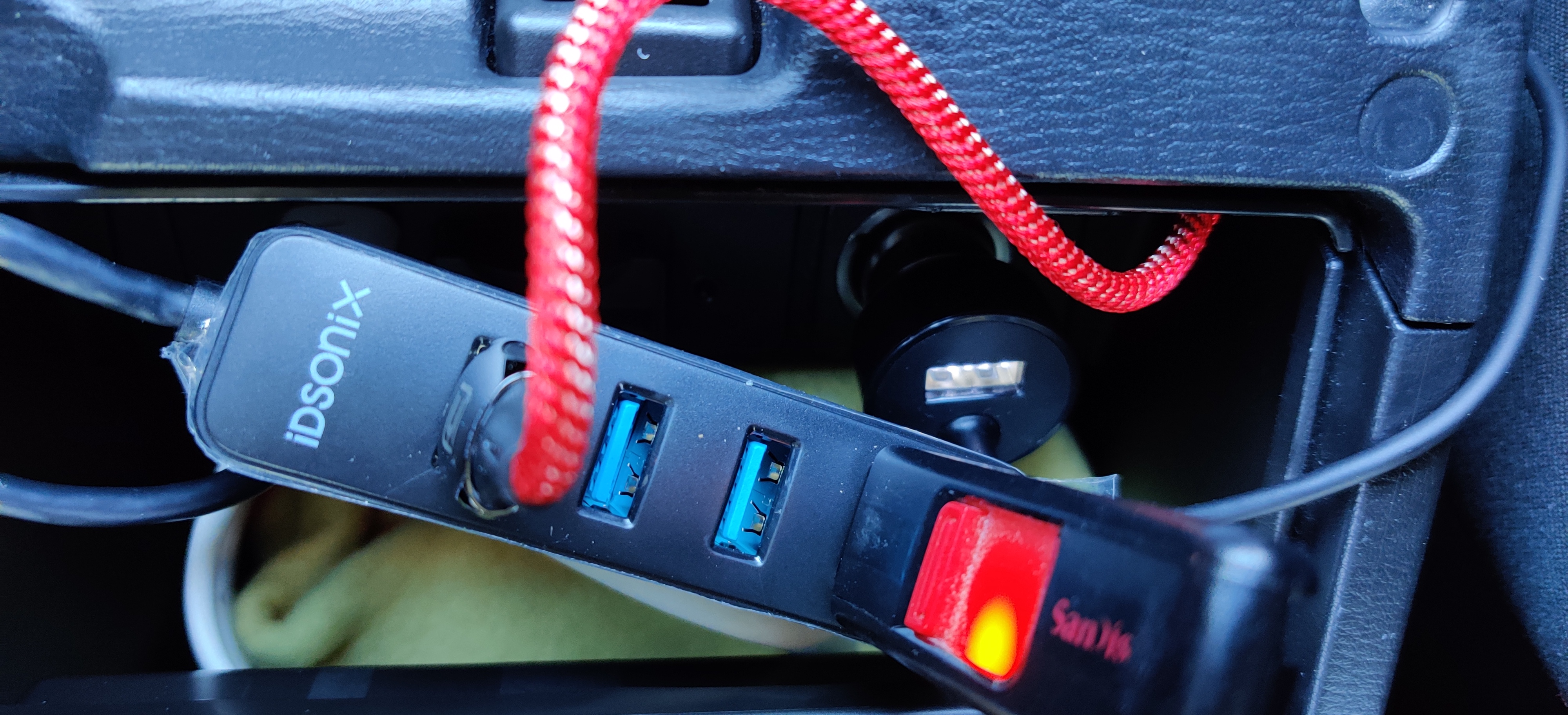

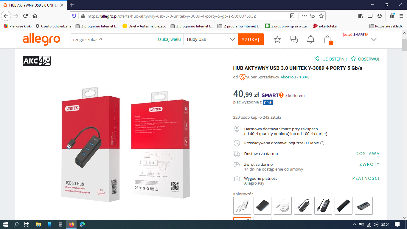

Jest nowsze AA na telefon :) , tak przy okazji krystiano podłączyłeś już tego Huba USB ? :D pytam bo też kupiłem UNITEK Y-3089 za 40 z groszami :) mam też ładowarkę do gniazda zapalniczki z wyjściem micro USB od starego Mio tylko muszę poszukać... <oczko>

Hub mam już podłączony i muszę popatrzeć dokładnie jak się zachowuje ładowanie telefonu.
Jeżeli chodzi o reakcje tableta z telefonem po podłączeniu to nie ma najmniejszych problemów. Jak i z zasilaniem jak i bez.
Jedynie to że ja mam inny hub
iDsonix USB 3.0 Hub, 4-Port 5V / 2A Powered USB Hub, 5Gbps HighSpeed Data Transmission ,. iDsonix-IAU3-4A-015-BK

Z USB hub-a zadowolony jestem.
Ładuje telefon przy AA włączonym plus forscan na telefonie.
Dzisiaj sprawdziłem czy nawet czy załaduje skrypt z pendrive i działa.
Jedynie jakoś muszę umocować sobie ten hub. Narazie na szybko podłączony jest (a wyląduje chyba pod cd-playerem) :]

Mam identyczny tylko dystrybutor pod inną nazwą z Chin sprowadza :D

Sugerując się powyższymi postami, zaopatrzyłem się w aktywnego HUBa USB (z dodatkowym portem do ładowania). Myślałem, że dzięki temu, iż dodatkowo podepnę zasilanie HUBa po zapalniczkę uzyskam szybsze ładowanie korzystając równocześnie z AA. AA działa, ale prąd ładowania jest taki sam z podpiętym dodatkowym zasilaniem i bez niego (Apka Ampere). Dodatkowo problem powstaje jeśli hub jest wpięty do zasilania zapalniczki oraz do USB – po wyłączeniu zapłonu MZD działa cały czas. Po pewnym czasie obraz znika, ale radio działa. Samoczynne zamkniecie drzwi nie działa a Mazda sygnalizuje, że coś jest włączone w aucie. Jak wypniemy USB lub zapalniczkę, wszystko gaśnie – takie cuda. W kwestii szybkiego ładowania dodam, że jeśli telefon jest wpięty do huba a hub tylko do zasilania z zapalniczki (ale nie do USB) to mamy szybie ładowanie, następnie wpinając wszystko do USB mazdy pojawia sie AA ale ładowanie spada do "zwykłego" poziomu. Jeszcze jedno: podpinając do Huba USB z Mp3 mazda go nie widzi (AA widzi, AiO widzi).
Hub jest więc dla mnie zbędny. W jednym USB Mp3, w drugim kabel do tel z AA, a jak pasażer chce doładować tel to jest USB "dildo" w zapalniczce :) Kamerka ładowana z lusterka.

Po przeczytaniu posta kol@maku99 zainstalowalem apke do sprawdzenia prądu ładowania.
Dodam ze ja nie mam problemu na sofcie .502 z AA 1.14b final(nawigacja jak i radio wszystko gra bez zacicec) z karta navi jak i bez.
Prad ładowania jest znacznie lepszy jeżeli mam podpięty usb hub, jedynie nie widzę różnicy jeżeli do huba podepne zasilanie. Zasilanie podłączałem do usb jak do usb we wtyczce od kamerki(nie mam usb-c kabla który jest do zapalniczki)
jedynie muszę poszukać inny kabel usb-c bo ten to jakiś noname .
Moze zainstaluje jeszcze wersje 1.13 tak z ciekawości
Update. Zmiana kabla do huba i ładuje elegancko

W kwestii ładowania: Zdziwiłem się i nie do końca wierzyłem, że może być różnica w ładowaniu w przypadku podpięcie telefonu bezpośrednio do USB (Tel –> USB MZD) a przez HUBa (bez dot. zasilania czyli Tel –> HUB –> USB MZD )... a jednak chyba coś jest na rzeczy, dzisiaj na szybko sprawdziłem przy pomocy apere i wygląda, że masz rację. okolo 140-200mA vs 400-550 mA. Nie wiem skąd ta różnica :)
Dodam, że jeśli podepnę tel do gniazda zapalniczki tylko w celu ładowania (oczywiście przez dildo z UBS) to ładowanie jest w okolicach 1200mA.
W kwestii dodatkowego zasilania. Mój HUB nie ma USBc a jedynie microUSB do dodatkowego zasilania.
Jeśli podepnę HUB + dot. zasilanie do obu portów USB MZD to tracę możliwość mp3 z pendrive – jak wspomniałem pendrive podłączony do HUBa jest niewidoczny dla mazdy jako źródło dźwięku. Tak więc podpiąłem HUBA do USB MZD a do zasilanie kabelkiem microUSB do zapalniczki – niestety, z jakiegoś powodu w takiej konfiguracji po wyłączeniu zapłonu MZD działa dalej, co jest bardzo bezsensowne.
Potestuję jeszcze trochę i jesli sie faktycznie okaze, ze samo wpiecie HUBa (bez zasilania) miedzy MZD a Tel zwiększa prąd ładowania mniej więcej dwukrotnie to gra jest warta świeczki.

No własnie jest spora różnica w prądzie ładowania telefonu miedzy usb a hub usb, na korzyść huba.
Mnie takie rozwiązanie pasuje ponieważ nie słucham mp3 ,wystarczy radio.
Ale z ciekawości cos nagram i sprawdzę jak będzie u mnie. ale MZD widział pendrive jak wgrywałem tweak
