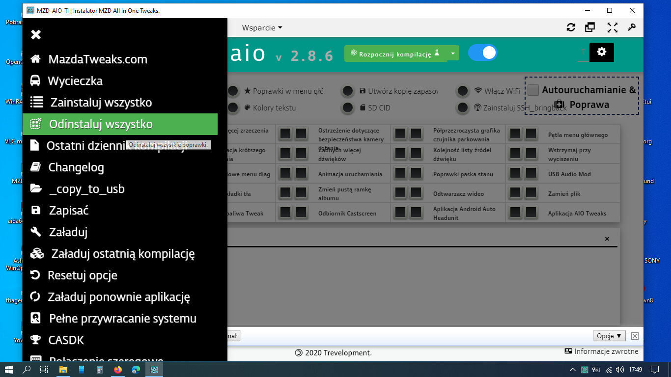

Postanowiłem przed testem Waze odinstalować AiO , wszystko wykasowałem na czysto z MZD i ponownie wgrałem .Ustawień w telefonie nie ruszałem, muszę powiedzieć że wszystko działa idealnie radio odtwarza super bez zająknięcia , Waze prowadzi bez zająknięcia , komunikaty idealnie słyszalne a radio w tym samym czasie się wycisza nawet wyświetlanie strzałek na Hedapie działa idealnie (na foto).
AA w samochodzie 1.13 z AiO , do wersji 502 nie wracam bo wszystko OK i do AA 1.14 z moim oprogramowaniem MZD 59.00.545 też nie ma potrzeby.Kamera cofania też działa normalnie :)
Nawet robiąc zdjęcie telefonem podłączonym z samochodem nic się nie działo , radyjko grało bez zająknięcia <spoko>

Postprzez andrep » 28 lis 2020, 18:45
Nie , dalej mam :) 545
Nad zdjęciem napisałem wszystko :)
Odinstalowywałem tak jak na screenie :)
Dodam jeszcze że słyszałem o problemach z podłączeniem telefonu z systemem Android 10 do samochodu , po zmianie tel . na model z Androidem 9 problemy zniknęły, jak by co mam 9 <oczko>
