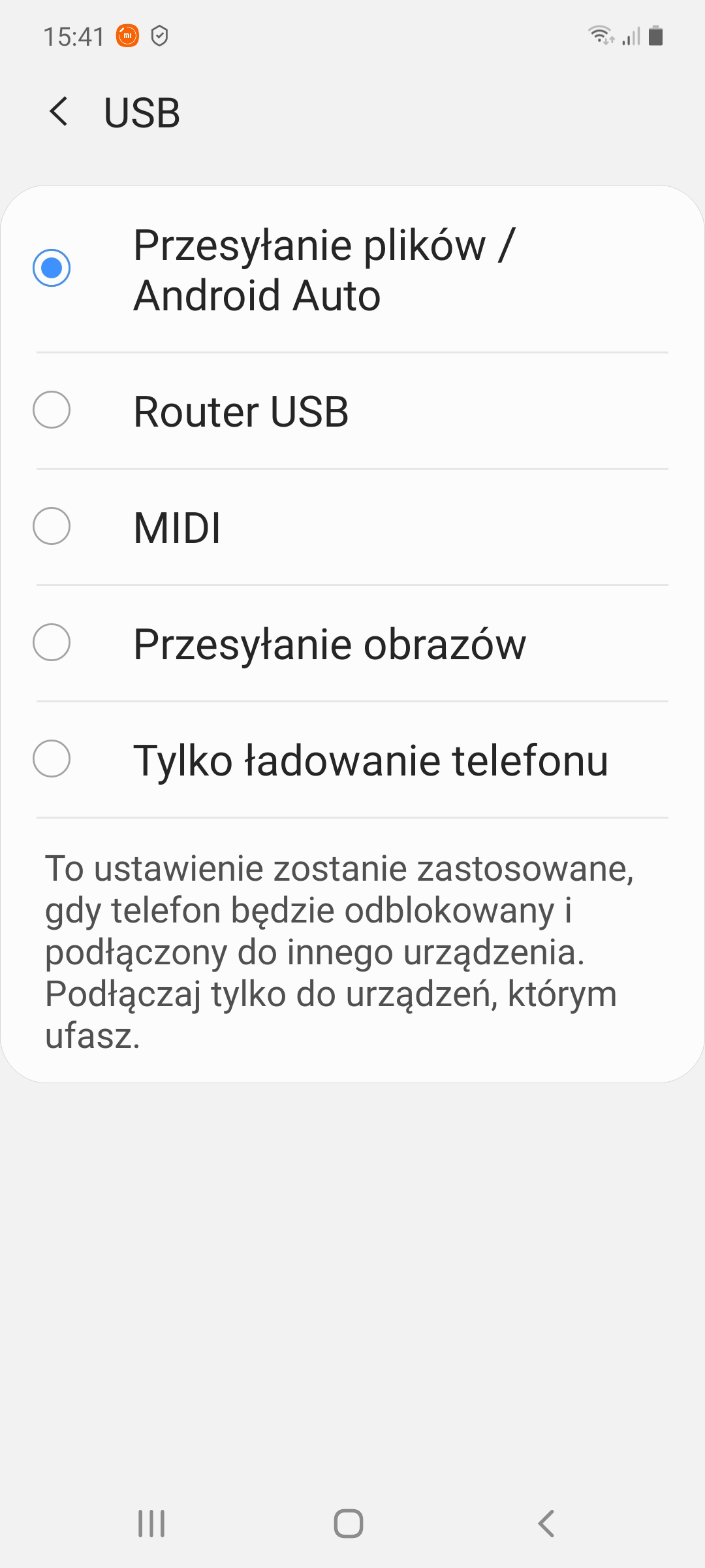

U mnie wszystko działa OK, na 1.14 ostatnim.Sprawdź może ustawienia (opcje programisty) tel. i AA w telefonie opisałem na poprzedniej stronie
https://www.mazdaspeed.pl/forum/viewtop ... 7#p3439127
ważne jest też ustawienie Domyślna konfiguracja USB – popatrz na screen , pewnie że czasem coś się przytnie ale teraz to rzadkość :)

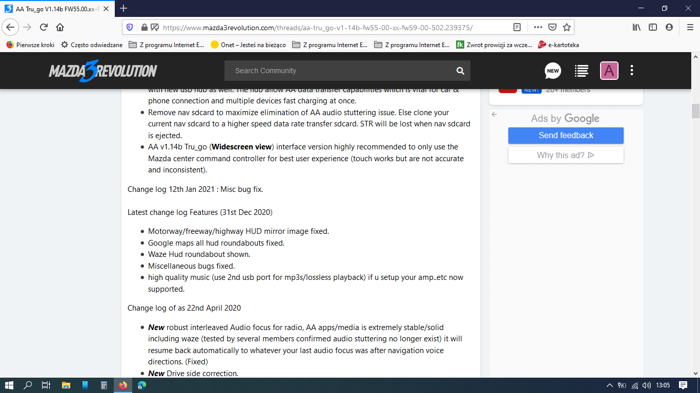

AA 1.14 ostatnia wersja jest z poprawkami z wczoraj 12.01
Jeszcze nie wgrywałem <oczko>
