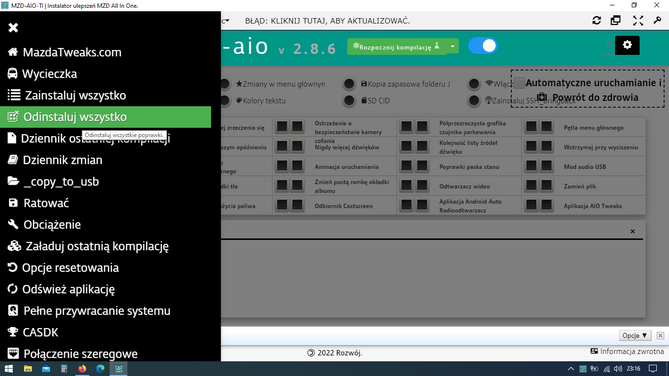

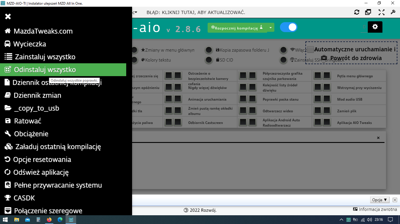

Dzięki. Działa wyśmienicie. Teraz pytanie jeszcze mi się nasunęło. Czy jak zaznaczyłem w AIO ten kwadracik po prawej tzn to zabezpieczenie, to mogę spokojnie aktualizować radio dalej i będzie można modyfikować AIO (usuwać, dogrywać)? Póki co pierwsza jazda za mną i jestem mega zadowolony.

Plik ID7 jest osobny (Autorun & Recovery) , tak jak modyfikacje wgrywasz na pena sformatowanego w FAT 32 i nic więcej.Tam gdzie ten kwadracik to jest właśnie opcja do przygotowania.
(nie cytuj posta pod postem na który odpisujesz -regulamin <oczko> )
Reszta – wszystko jest na forum zachęcam do lektury :D
Ja to wgrywałem dwa razy bo za drugim zapytał czy aktualizować? to wiedziałem że jest wgrany :)
No i zawsze wyjmuj pena jak się zaczyna restartować MZD po wgraniu czegokolwiek – bezpieczniej.

Ok. Wgram to osobno raz jeszcze. Ale po tym Autorun & Recovery mogę bezpiecznie zrobić update do wyższych wersji (nawet v70.00.100) i dalej móc korzystać z AIO, dodawać i usuwać tweaki. Przynajmniej tak to rozumiem. Dobrze rozumiem? :)

Mimo, że wszystko działa dość dobrze, korci mnie aby wgrać tą wersję 59.00.502. Wszyscy piszą, że najlepiej działa z AIO. Więc aby to zrobić muszę najpierw zainstalować ID7. Ale tutaj nasuwa mi się pytanie. Czy jak mam obecnie zainstalowane tweaki do wersji 56, to przed updatem do 59 muszę tweaki usunąć? Czy można spokojnie aktualizować firmware wraz z wgranymi tweakami? Niby w FAQ na AIO pisze, że można ale wolę się upewnić. Ktoś tak aktualizował? Zakładając, że zaktualizuję z wgranymi tweakami, to po update będą one działać czy konieczna jest ponowna ich instalacja?

Ja usuwałem i nie raz aktualizowałem bez usuwania i nic się nie stało, ale zalecam jednak zaznaczyć opcję w AiO "usuń wszystko" i dopiero zaktualizować .Niezależnie od tego i tak po aktualizacji ślad po AiO nie zostanie :D
Potem ponownie zainstaluj poprawki do "zasobów" <oczko>

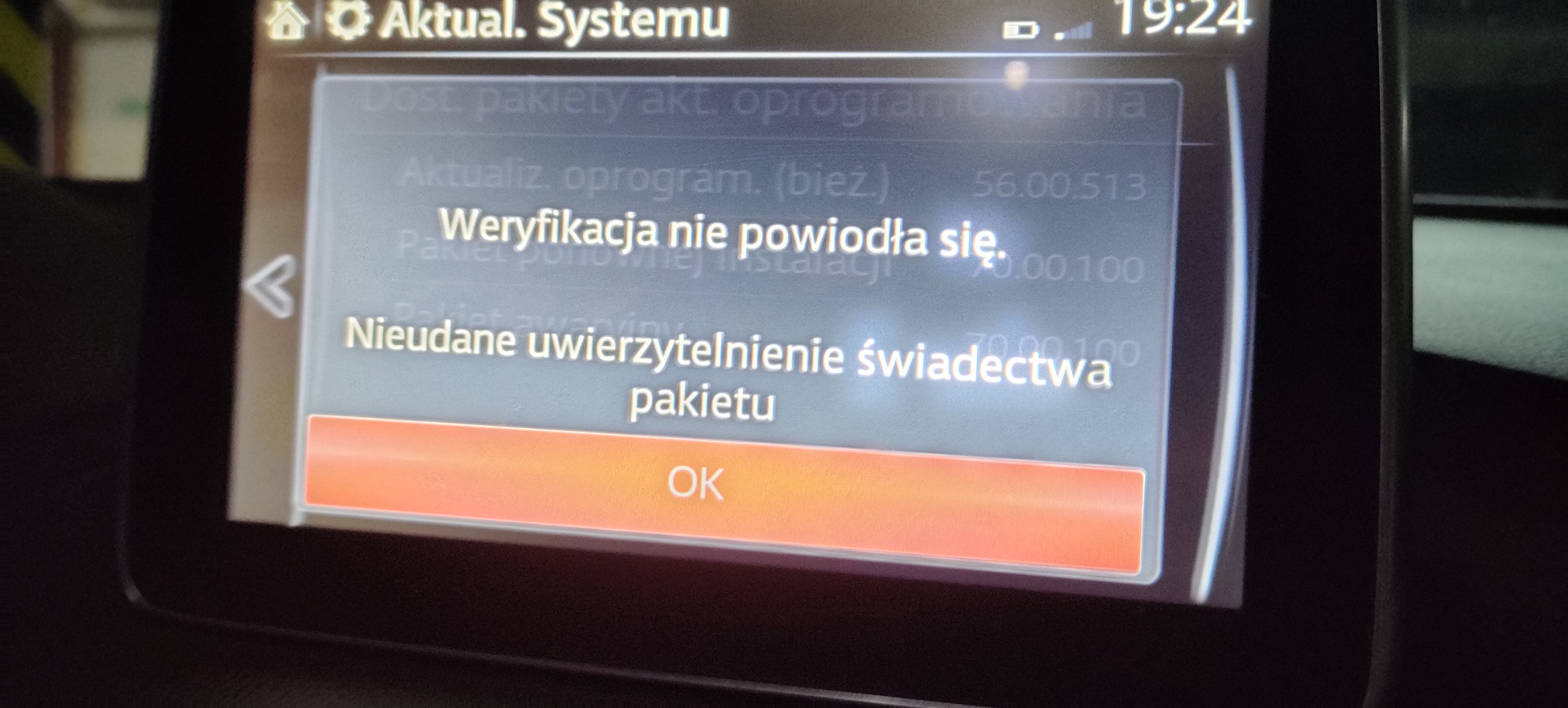

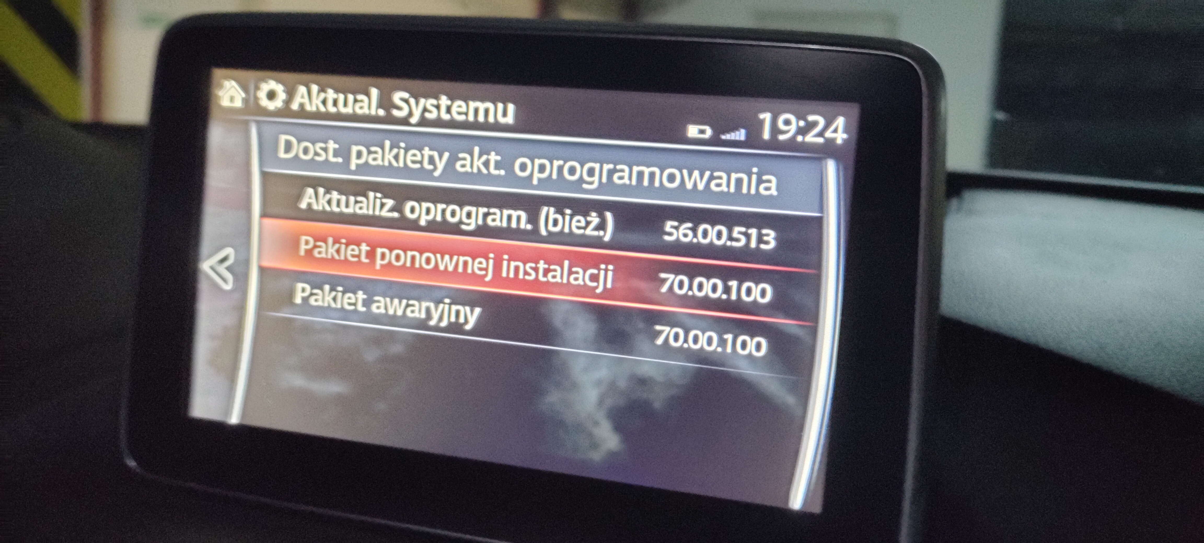

Mam problem z aktualizację MZD. W trakcie aktualizacji pojawił się komunikat: "Weryfikacja nie powiodła się. Nieudane uwierzytelnienie świadectwa pakietu."
Dodatkowo wyłączeniu zapłonu i ponownym włączeniu tablet nie uruchamia się. Reset i odłączenie akumulatora nie pomaga.
Pomóżcie <płacze>

Czyli teraz jest czarny tablet ? jeśli tak to poczytaj tu:
https://www.mazda3revolution.com/thread ... 891/page-7
lub zakup w necie takiej samej jednostki MZD lub zapytaj też kolegi StoneFace z forum na pewno poradzi sobie z problemem <oczko> tylko On raczej na południu PL...
Zobacz jeszcze tu:
https://www.mazda3revolution.com/thread ... st-2486651

Odezwałem się do Ciebie. Czarny ekran to nie koniec świata i jest szansa żeby go wskrzesić :)

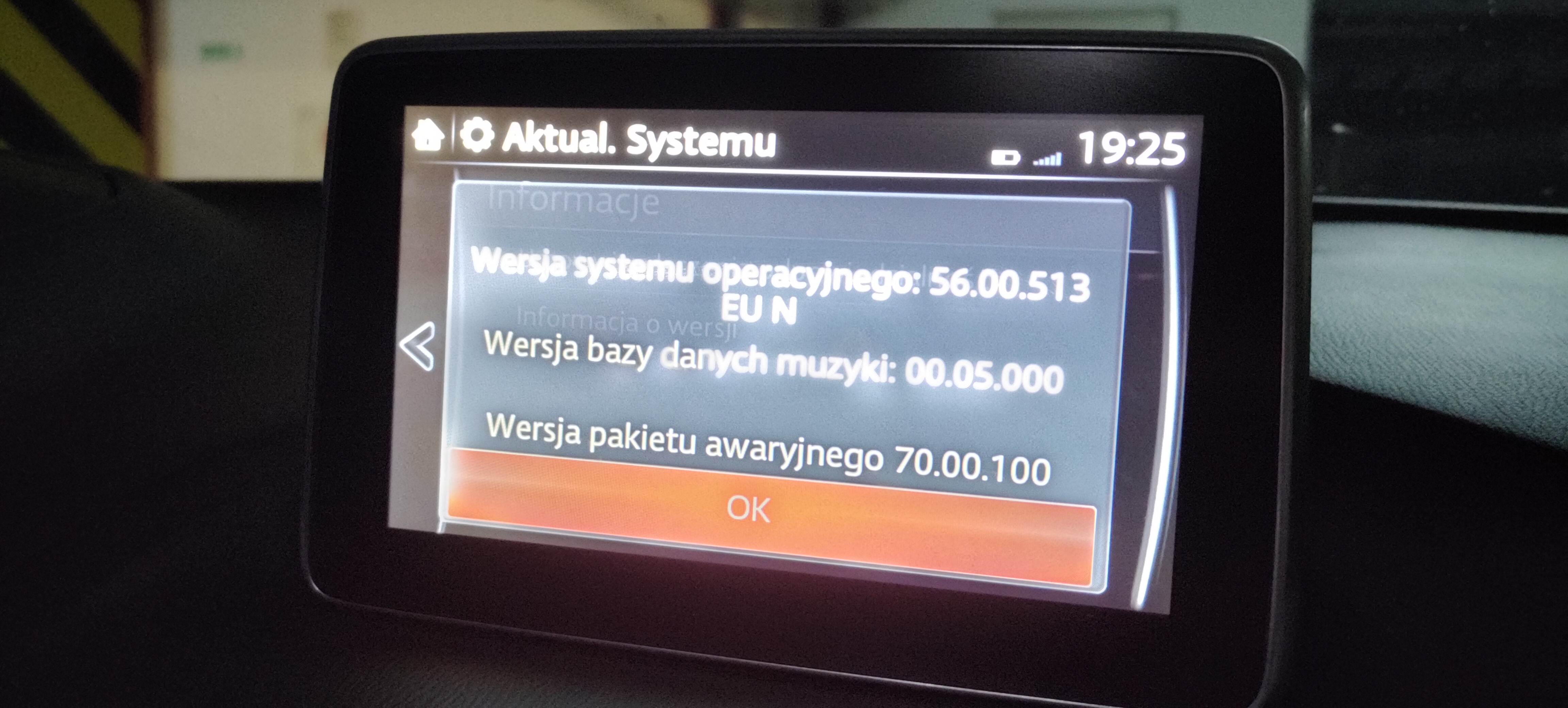

Mam wersję 56.00.513 EU
Czy aby zaktualizować do wersji 70... trzeba wcześniej wgrać jakąś/jakieś wersje pośrednie ?
Po drodze była jeszcze wersja 59..
Czy nie z tego wynikają błędy przy wgrywaniu aktualizacji do wersji wyższych, nawet do uwalania ekranu ?

Rubik poczytaj , wszystko jest w tym wątku łącznie z instrukcją w PDFe (w naszym wątku też :D )
