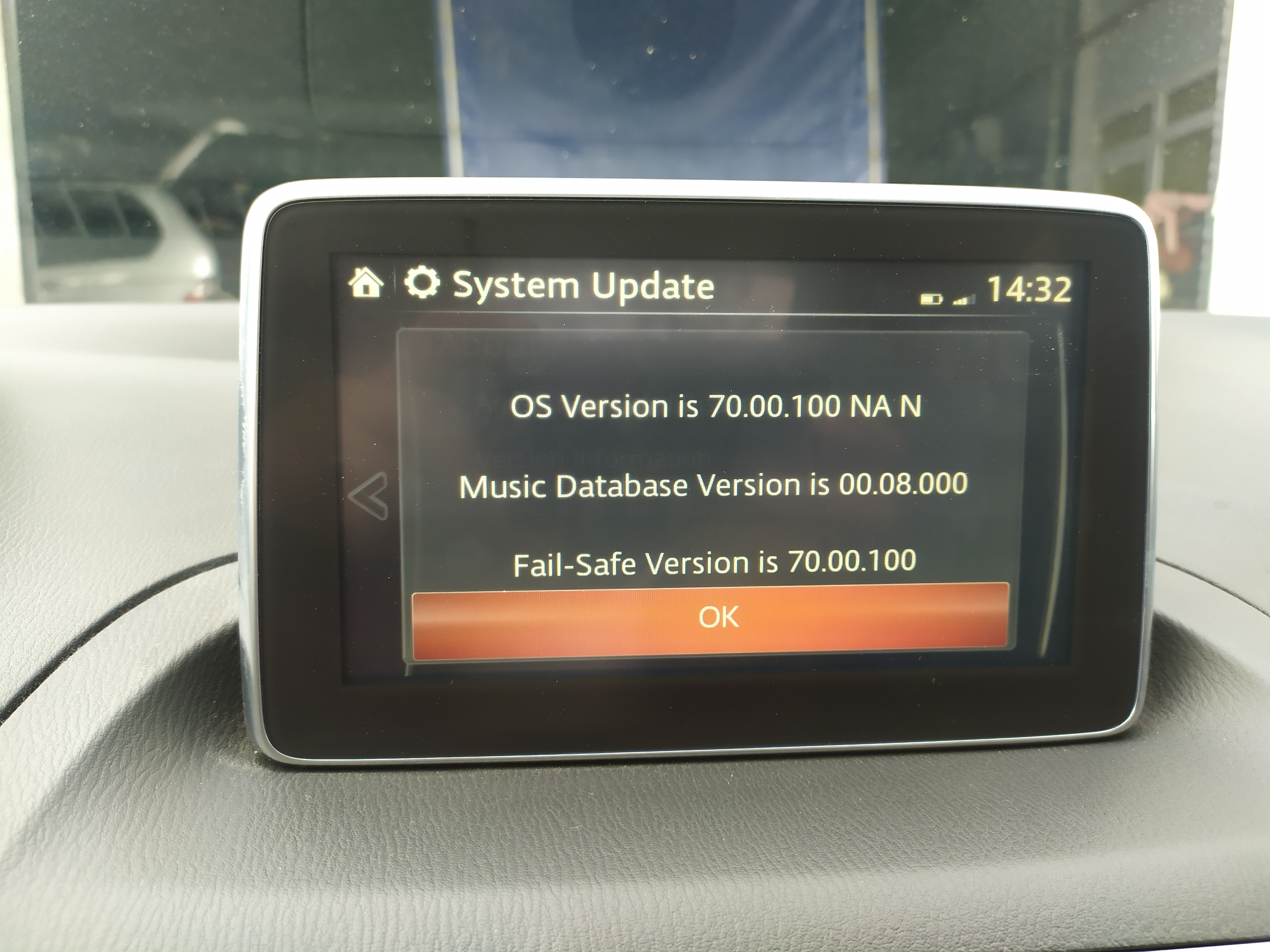

Postprzez dominico555 » 15 mar 2021, 16:53
Witam jestem nowy i proszę o wyrozumiałość. Posiadam Mazdę 3 z USA 2016r. chciałbym zmienić oprogramowanie na Polskie jakie Pliki muszę wgrać aby nic nie zepsuć w zdjęciu przekazuję aktualne amerykańkie oprogramowanie jakie jest w samochodzie.
Od: 15 mar 2021, 16:33
Posty: 3
Auto: Mazda 3 2016
Postprzez maku99 » 15 mar 2021, 17:58
W tym czasie, kiedy czekasz na dop, juz dawno przeczytalbys poprzednie posty w tym watku, albo uzyl opcji szukaj... W forach wlasnie o to chodzi, zeby nie powielac niepotrzebnie tych samych informacji.
Od: 27 sty 2017, 11:41
Posty: 175 (22/12)
Auto: M3 2017 (HB), MT120@172
SkyPassion+Safety, Et.Blue
Postprzez dominico555 » 15 mar 2021, 18:07
Wiem. juz wiem jak sie zmienia oprogramowanie tyllo czy moge wgrac EU bezposrednio z NA?
cmu150_EU_70.00.021A_failsafe.up
cmu150_EU_70.00.021A_reinstall.up
