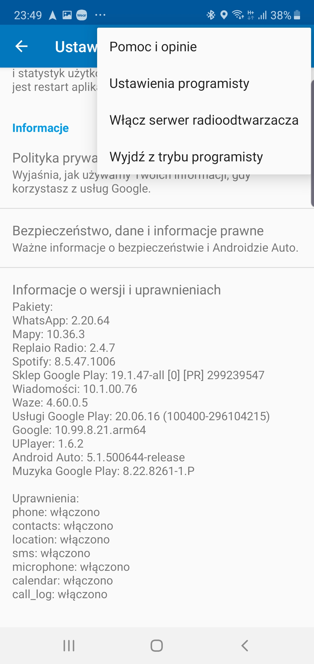

Postprzez vps1 » 7 mar 2020, 23:50
wojtix napisał(a):Jak właczyć opcje programisty w ostatnim AA na komórce? klikam w napis Android Auto i nic..., we wcześniejszych wersjach działało.
Uruchamiasz AA na telefonie. Wchodzisz w ustawienia AA. Klikasz kilka razy na wersje. Rozwija się lista z uprawnieniami. Potem klikasz jeszcze 9 razy na informacje o wersji i uprawnieniach. Klikając na ... masz już wersje programisty.
Film

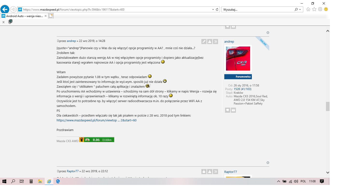

Postprzez andrep » 8 mar 2020, 11:06
Koledzy czytajcie dokładnie wątek którego temat Was interesuje , już we wrześniu pisałem jak to zrobić :D
https://www.mazdaspeed.pl/forum/viewtop ... &start=400
