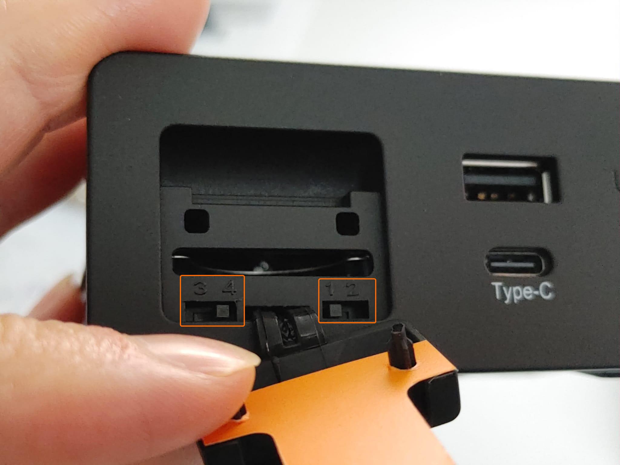

Orientujecie się co do funkcji przełączników 1-2 i 3-4 pod gniazdem SD w module w wersji P3.2 z bezprzewodowymi AA/CP?

Oglądam zdjęcia na Ali, P3.2 czy Wired z USB-C i nie widzę tam żadnych przełączników.

Póki co niewiele co testowałem. Przełączniki są poniżej slotu na kartę – spójrzcie na zdjęcie. Tak były ustawione jak na zdjęciu. Najpierw przełączyłem 3-4 w pozycję 3. AA nie wystartowało, natomiast CP przestało być aktywne. Potem, w trakcie jazdy, przełączyłem 1-2 na 2 i wystartowało AA. Zakładam, że przewodowo, bo telefon był podłączony do gniazda USB-C.

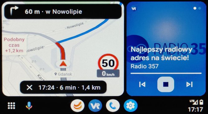

Gorsza rzecz to skalowanie wyświetlanego obrazu. Załączam zdjęcie. Elementy są nieproporcjonalnie duże. Efekt jakby uruchomić Windowsa na 640x480. Możnaby się przyzwyczaić, ale w wersji przewodowej skalowanie jest rozsądne. Pasek z menu jest też w niej w pionie z lewej.

przemhb napisał(a):Orientujecie się co do funkcji przełączników 1-2 i 3-4 pod gniazdem SD w module w wersji P3.2 z bezprzewodowymi AA/CP?
Info od producenta:
Pozycja 1: bezprzewodowe AA/CP.
Pozycja 2: przewodowe AA/CP.
Pozycje 3 i 4 bez funkcji.

Jakie to wszyatko "ogromne" – niewiele informacji mieści się na ekranie. Masz może którąś z v74 zainstalowane?
Tutaj widać wyższość AAWieless czy Carlink, bo można dowolnie ustawić DPI pod siebie. Dla mnie to co widać na ekranie jest nieakceptowalne.

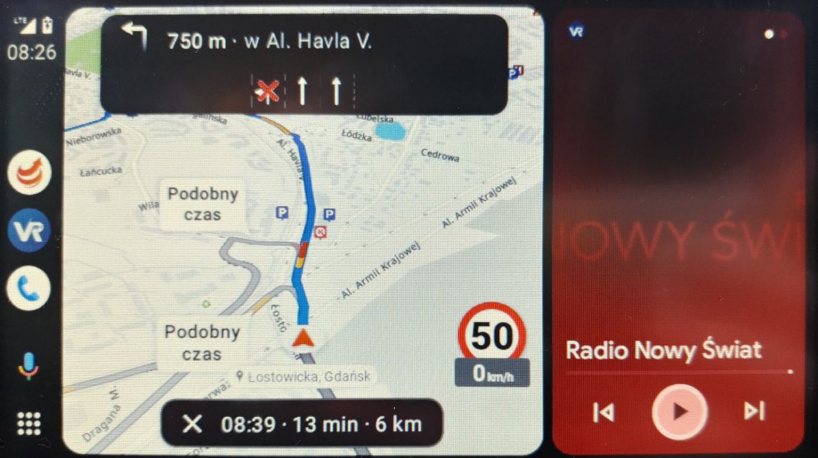

Jednak w ustawieniach programisty AA jest też opcja zrzutu ekranu. Korzystając z niej zrobiłem dwa zrzuty – dla trybu przewodowego i bezprzewodowego. Rozdzielczość jest ta sama 800x480.
Natomiast faktycznie w trybie bezprzewodowym CMU widzi nie AA, a CP. Widać więc, że moduł jakieś kombinacje robi.

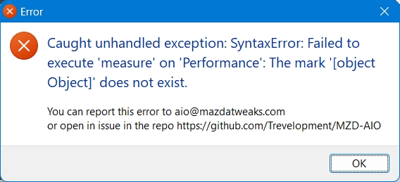

Chciałem wyczyścić AIO przed instalacją i z niewiadomych powodów nie mogę uruchomi MZD-AIO-TI, próbowałem na 2 PC i laptopie, różne systemy WIN 10 i 11.
Na jednym kompie AIO zainstalowane było dość dawno i chodziło teraz nie mogę uruchomić, pozostałe dwa to nowe instalacje i taki sam problem.
Ktoś miał podobny ?
Mam taki komunikat:
Może ten wątek. Wygląda na to, że odłączenie od internetu ma czas używania aio rozwiązało problem kilku osobom

CapitanSonar napisał(a):Wygląda na to, że odłączenie od internetu ma czas używania aio rozwiązało problem kilku osobom
Dzięki, pomogło, działa OK
