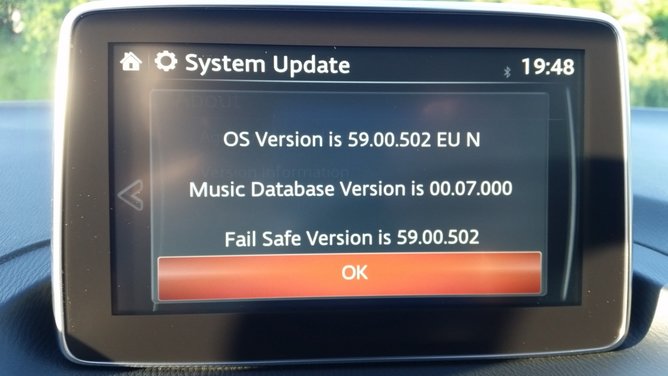

Postprzez SebaK » 14 cze 2017, 18:56
Ja mam 59.00.502 EU N. Podobno jest wgrywany do wszystkich modeli, także bez wzgledu na FL. Działa jak stary. Jedyne do czego się przyzwyczajam to fakt iż automatycznie odtwarza otwieranego smsa. W starym 33.00.500 (zmieniłem bo mieszał średnie spalania) można było ale nie trzeba kliknąć strzałkę. Ktoś wie jak to wyłączyć? :)

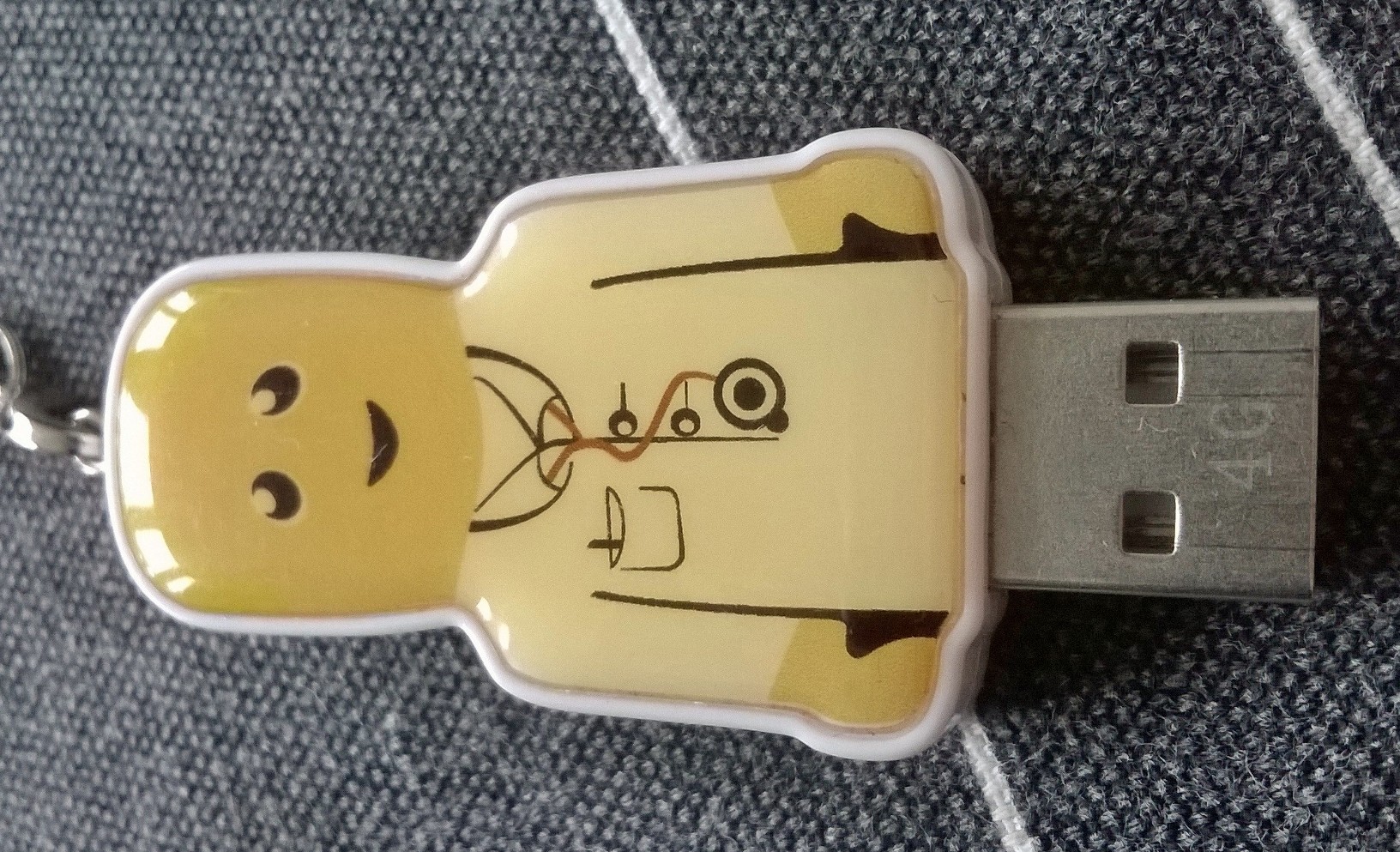

Postprzez chrisuk » 22 cze 2017, 20:52
Witam , czy ktoś może mi powiedzieć jakiego Pen Drive używacie żeby wgrać oprogramowanie ? Próbowałem trzech różnych penow i Mazda nie widziała ani jednego były formatowane tak jak trzeba . Mam bardzo stare oprogramowanie od nowości i chce zmienić

Postprzez Scorsese » 23 cze 2017, 16:19
U mnie dwa firmowe peny nie dały rady, a zadziałał taki no_name jak na zdjęciu. Chyba nie ma reguły.

Postprzez chrisuk » 23 cze 2017, 19:56
Dziękuje za pomoc już wszystko działa , na pendrive miałem System volum information to jest jakiś plik Windows pozbyłem się tego i Mazda widziała pena , aktualizacja przebiegła pomyślnie
