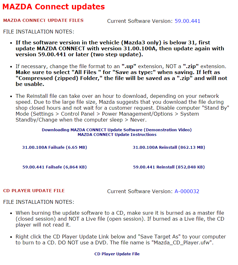

darrecki napisał(a):Chodza sluchy, ze Mazda wydala nowa wersje 59.000.xxx datowana na 2 wrzesnia. Jeszcze nie wyciekla, ale trzymam reke na pulsie...
Ostatnia dostępna wersja to 59.000.441
Jeżeli ktoś chcę to mogę wrzucić te paczki na jakiś upload
Paweł_Radom
Postprzez Megas » 30 lis 2016, 21:38
Ciekawe, bo wczoraj prosiłem przy przeglądzie o aktualizację i dostałem soft 56.00.513...
Oczywiście jak możesz, to wrzuć nowe pliki. Chętnie sobie zaktualizuję do najnowszej wersji.
