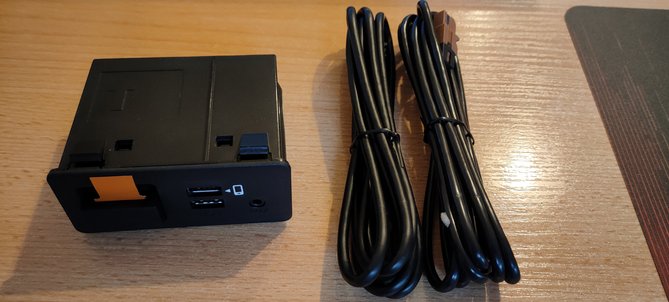

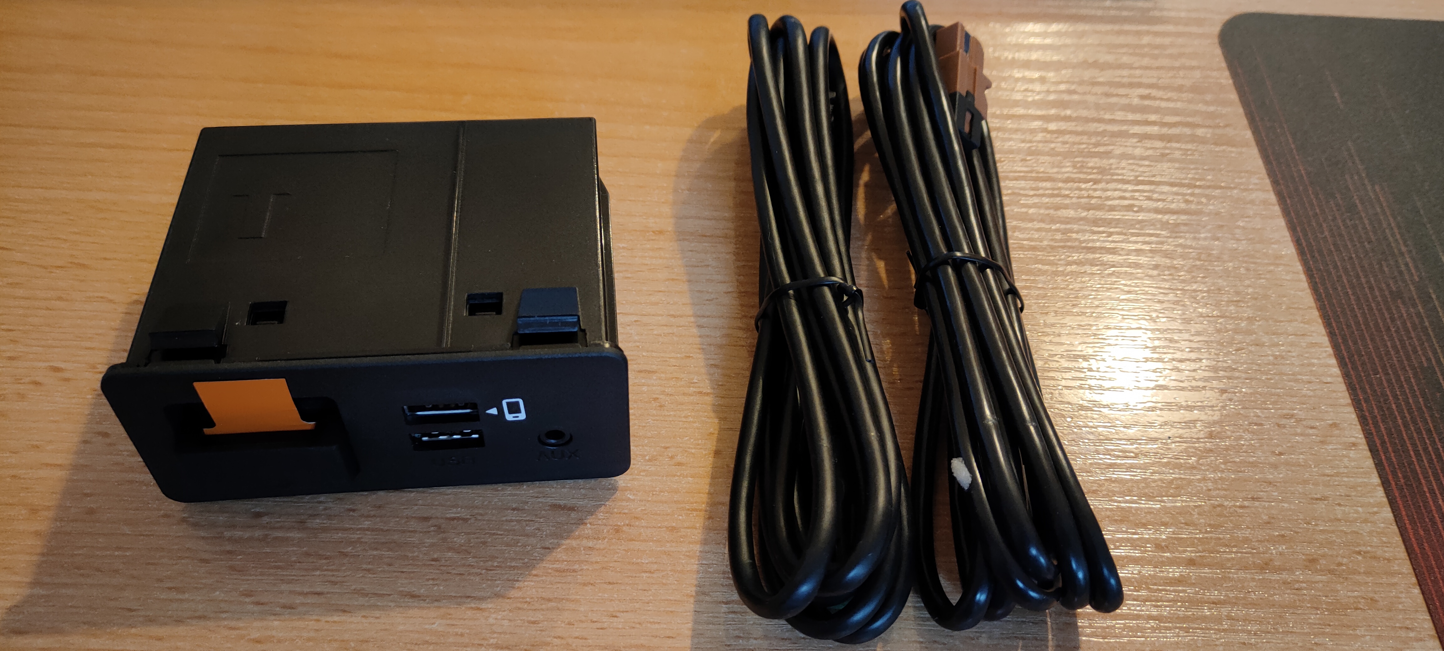

Postprzez adam_we » 17 lut 2022, 12:43
Zamówione i odebrane. Dostawa w 3 dni. Wysyłka z Polski.

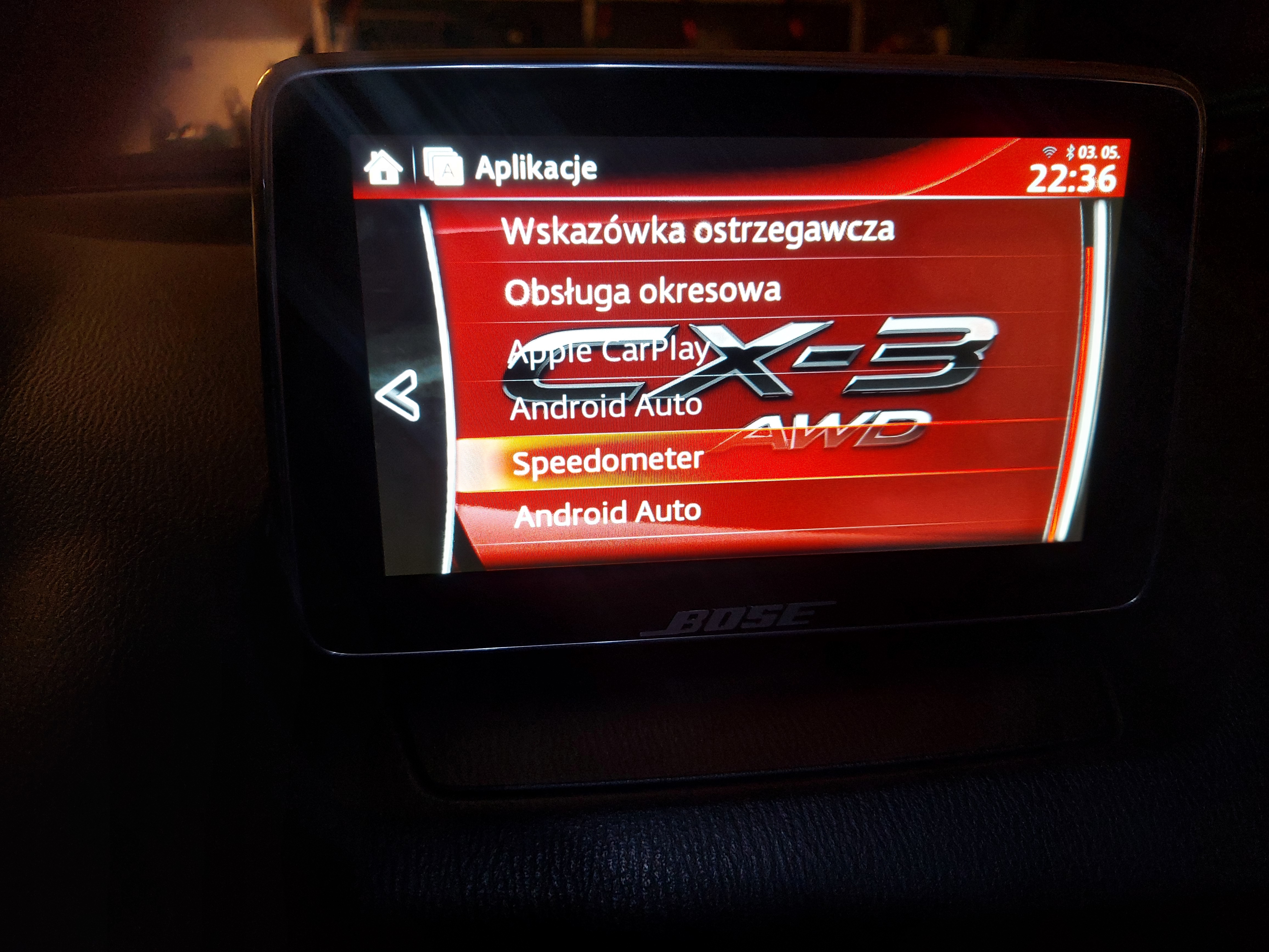

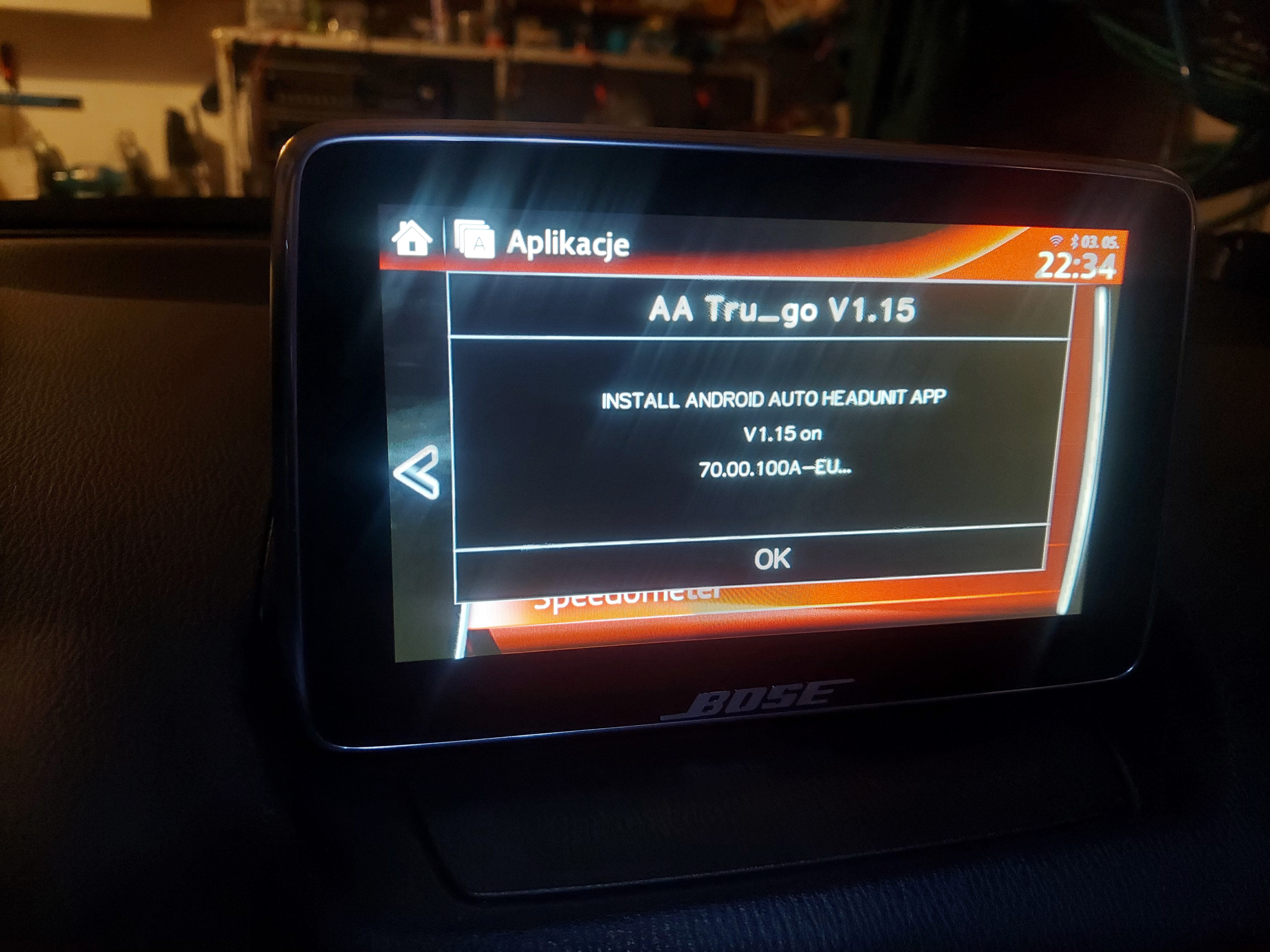

Dzisiaj po pracy wpadłem do garażu i wgrałem w końcu AA Tru go V1.15 Foto1 na oprogramowaniu 70.00.100 przypomnę że mam tzw. AA „oryginalny” po wymianie modułu USB.
Ponieważ zainstalowałem Car Tube ( You Tube dla AA) z możliwością odtwarzania filmów na tablecie samochodowym a obsługa gałką na konsoli środkowej była tragicznie intuicyjna to już dłużej nie zwlekałem. Informuję zainteresowanych że tak jak przypuszczałem napis Car Play (tak było do tej pory) i Android Auto w menu aplikacje jest wyszarzane a pojawiła się dodatkowa linijka z napisem Android auto Foto2 .Po paru minutach widzę że wszystko działa ale jeszcze muszę trochę pojeździć by coś powiedzieć, najważniejsza zmiana to ta że dotyk ekranu działa super – jak na filmiku:
https://www.youtube.com/watch?v=DsJMiQgpt0I
Dodam dla zaznajomionych że nie trzeba używać huba USB bo nowe porty są odpowiednio mocne <spoko>
Czyli znów mam nieoryginalne AA idę do innego wątku papa <oczko>
Oczywiście wystarczy odinstalować za pomocą A.i.O AA i wszystko wraca do pierwotnego oryginalnego stanu <spoko> , zajmuje to ok 2 min.
Oczywiście filmy i teledyski tylko na postoju !

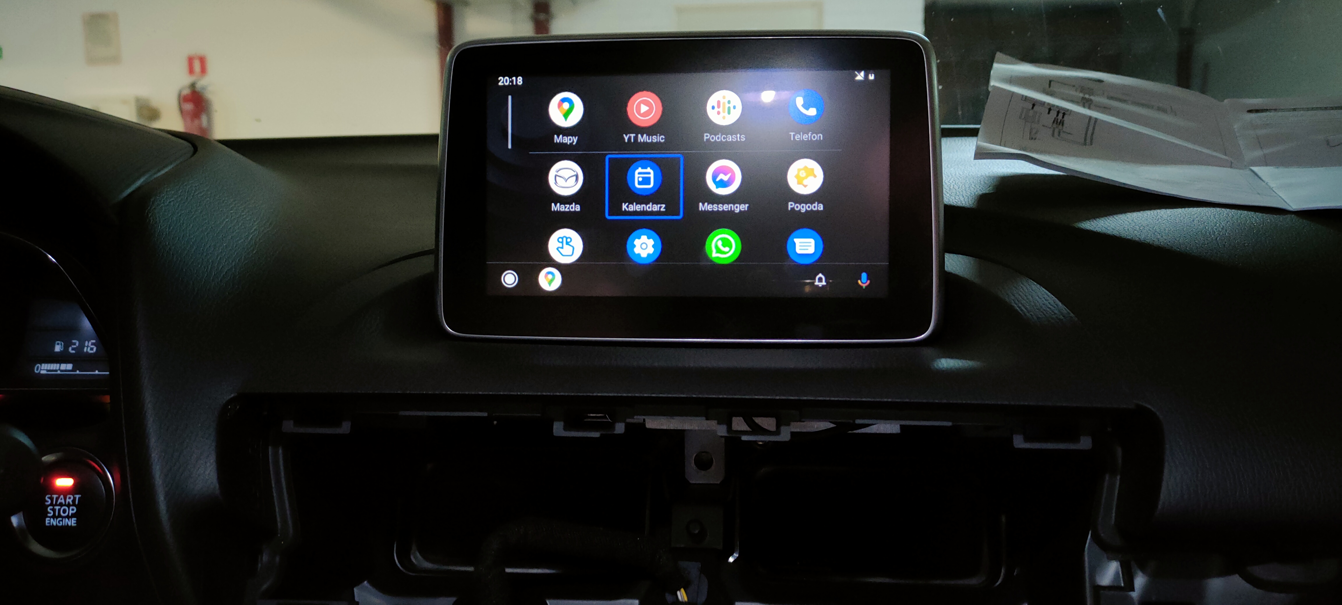

Postprzez adam_we » 6 cze 2022, 22:15
Też już mam <jupi>
Nie obeszło się bez problemów. Najpierw był zgon jednostki podczas aktualizacji oprogramowania. Na szczęście dzięki StoneFace była druga Wielkanoc w tym roku :D a potem poszło już z górki. Montaż zaskakująco prosty.

Postprzez Imbeer » 8 cze 2022, 20:56
adam_we napisał(a):Też już mam <jupi>
W przyszlym tygodniu tez zabieram sie za instalacje i montaz. Z ciekawoaci – co zrobiles nie tak ze ucegliles multimedia? Chcialbym uniknac problemow :D
Od: 3 sie 2014, 21:22
Posty: 333 (47/25)
Postprzez adam_we » 9 cze 2022, 12:42
Podczas instalacji właściwego pakietu 70.00.100 pojawił się komunikat "Weryfikacja nie powiodła się. Nieudane uwierzytelnienie świadectwa pakietu." Wcześniej pakiet awaryjny zainstalowałem bez problemu. W rezultacie po ponownym uruchomieniu wszystko padło. Nie wiem czy moja wersja oprogramowania była jakoś zabezpieczona, czy po prostu pech.
Z ciekawostek powiem, że takie rzeczy zdarzają się również podczas aktualizacji oryginalnego oprogramowania w ASO (znam sprawę ze Skody) i wtedy wymieniają cały moduł.
