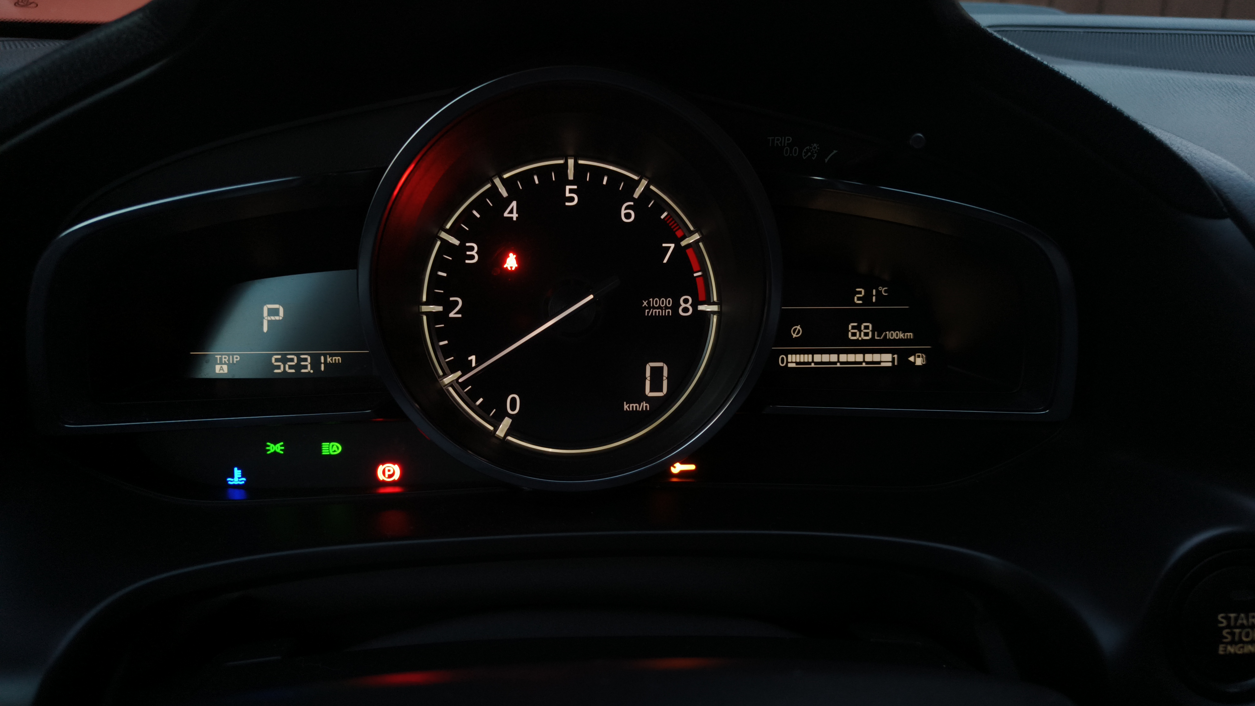

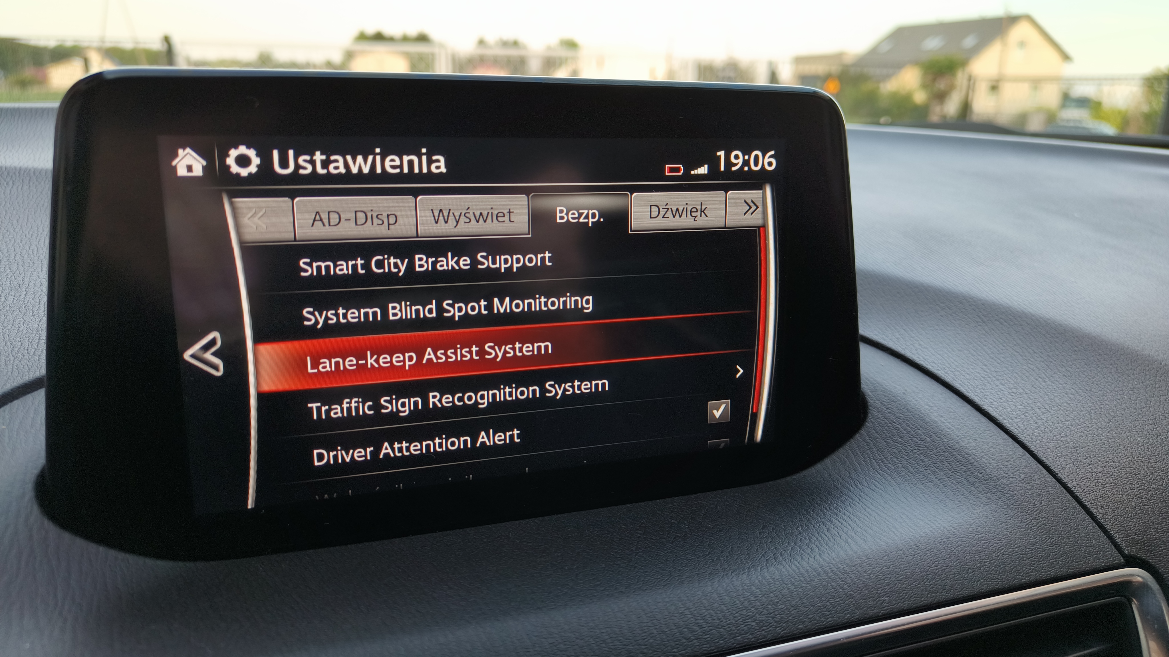

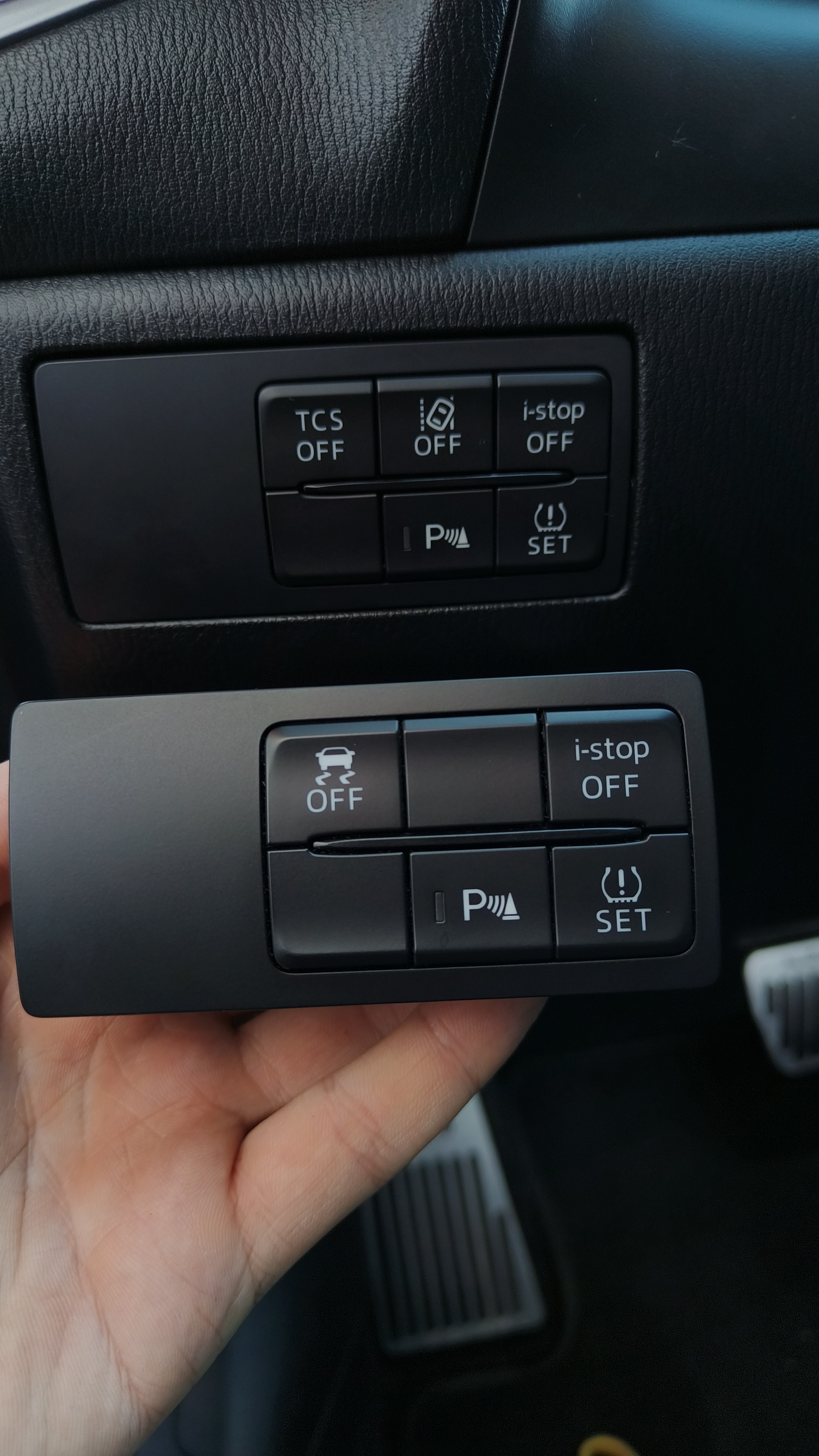

Postprzez koolczas » 30 kwi 2025, 20:31

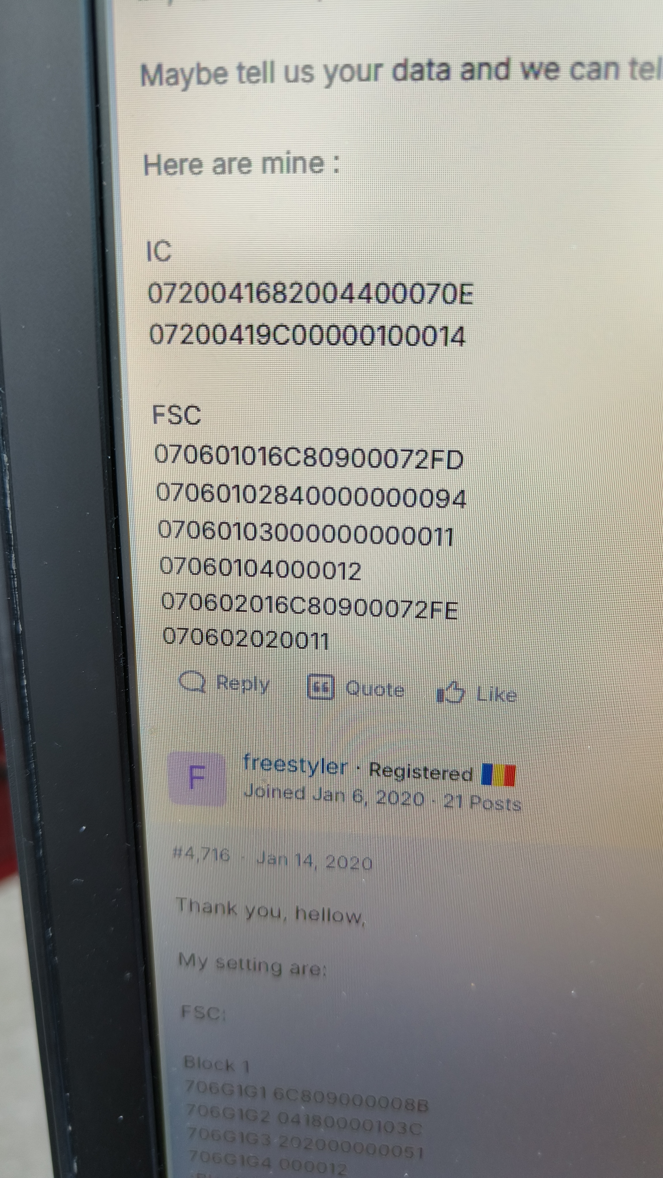

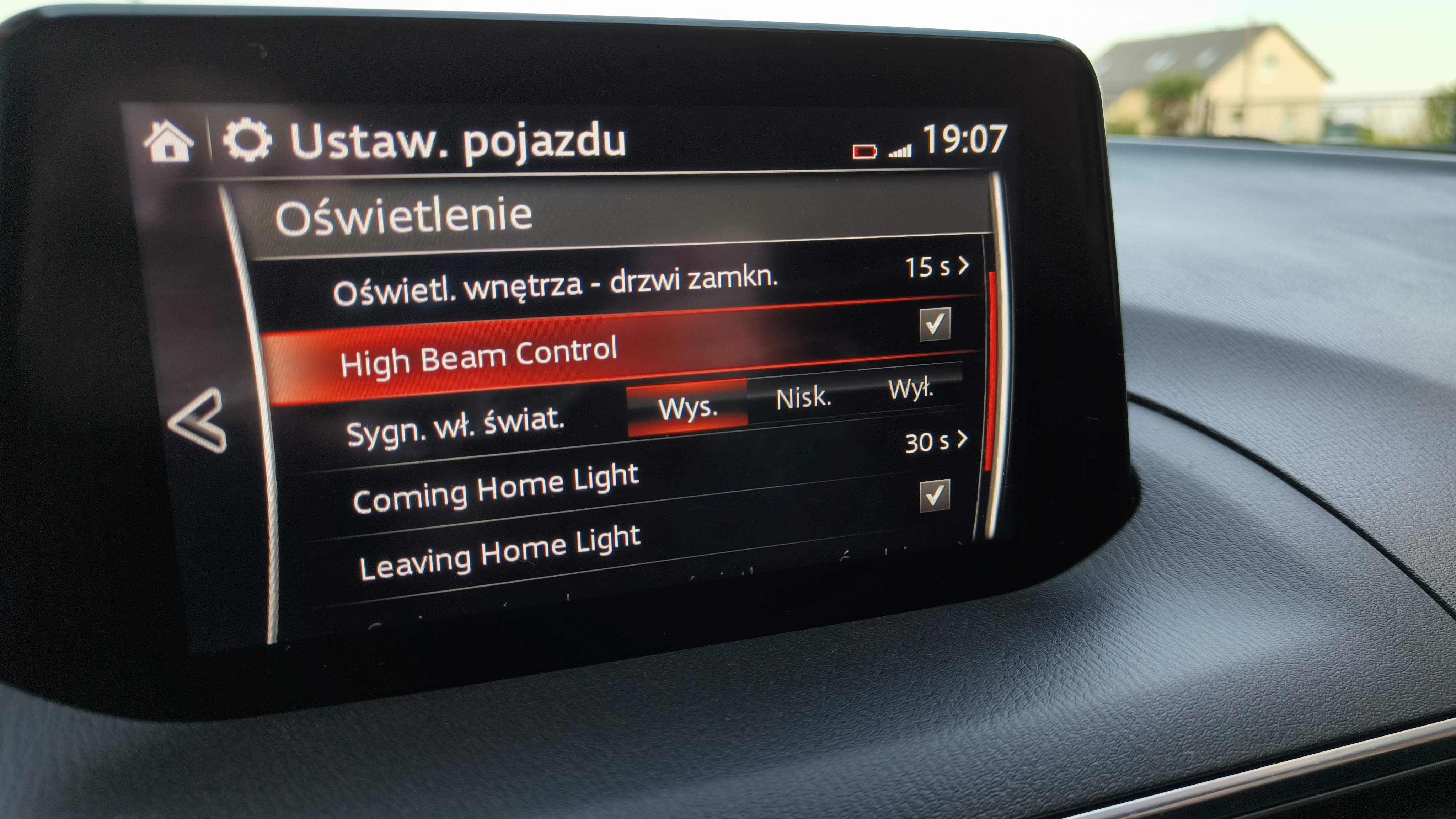

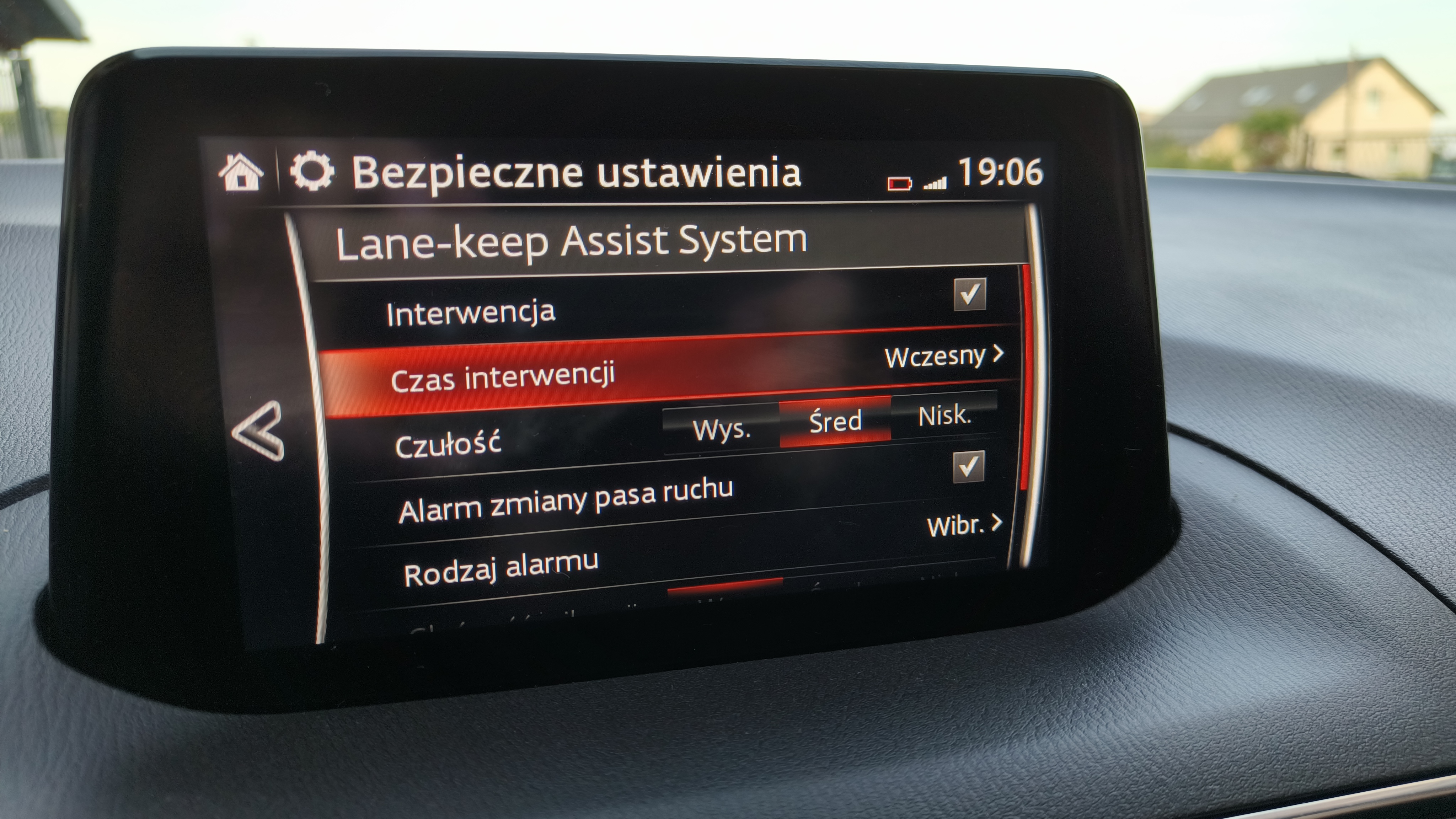

Odpowiadam sam sobie trochę ale zmobilizowałem się w końcu i również podjąłem próbę uruchomienia systemu LDWS/LAS oraz przy okazji HBC. Wymieniłem panelik na taki z odpowiednią opcją z CX-3 (numer zupełnie inny, ale gniazdo, funkcje, kolor to samo co w 3BN) System utrzymywania toru jazdy – sprawdzony, działa bez żadnej dodatkowej kalibracji – dziwne uczucie jak kiera sama skręca ale można wyłączyć interwencję w opcjach, generalnie fajny tani bajer. Na zdjęciu dane do podmiany z forum Mazda3Revolution, trzeba tylko jeszcze swoje dane przeliczyć i wpisać odpowiednie wartości 720-02-01 oraz 720-04-01. HBC nie miałem okazji przetestować, było jeszcze jasno natomiast wypróbuję w któryś dzień w majówkę :)
EDIT:
Tryb AUTO HBC pięknie działa, wypróbowane działanie akurat podczas zmierzchu kiedy jeszcze było jasno ale latarnie już świeciły. Podczas przejazdu przez drogę miedzy drzewami bez latarni pięknie wykrył ciemno i już włączył długie, na widok zbliżającego się samochodu również w dość sensownej odległości przełączył automat na mijania. Jedyny minus jaki zauważyłem to jak się chce komuś mignąć długimi to wajcha najpierw wraca do "normalnej" pozycji mijania a dopiero potem można mignąć :P

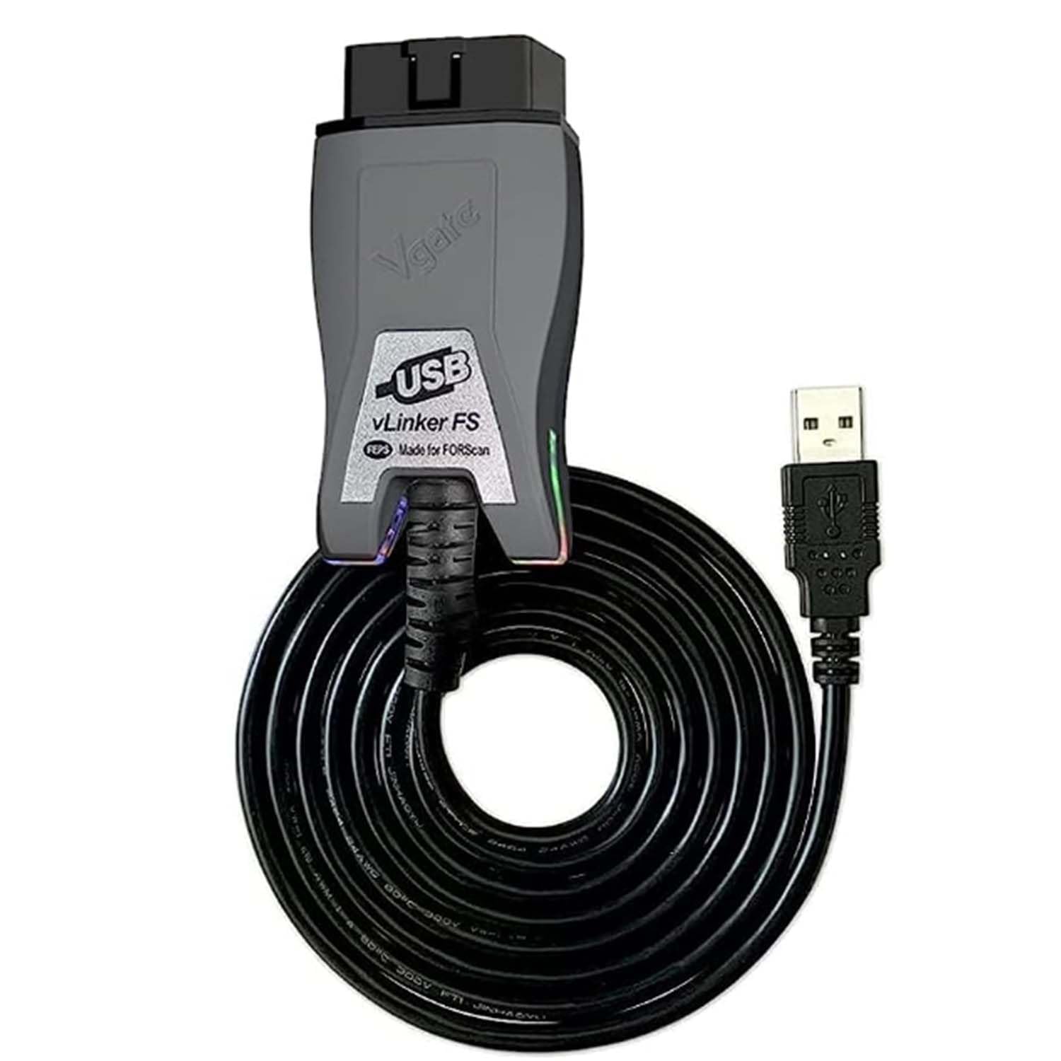

Właśnie jestem na etapie szukania optymalnego złącza obd do forscana. Mam na oku Vgate vLinker FS adapter OBD2 na USB z automatycznym przełącznikiem – jest na amazonie za ok 170 zł

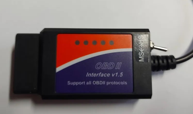

znalazłem jeszcze OBDResource OBD II ELM327 i teraz czy któryś jest lepszy/stabilniejszy?

Postprzez darrecki » 4 mar 2026, 09:12
Tylko vLinker FD albo FD+. Bez kabli, bez przełączników. Rekomendowany przez twórcę Forscan

Postprzez darrecki » 4 mar 2026, 10:38
Przy gównianym interfejsie bezprzewodowym, gdzie połączenie zwalnia do tempa żółwia gdy telefon podłączy się z MZD to owszem, albo interfejs się sam "uśpi" zgadzam się w 100%. Ale dobry bezprzewodowy jak ten FD, będzie 100x lepszy od twojej 2 propozycji. No i kabel tylko do PC, z telefonem nie połączysz.
