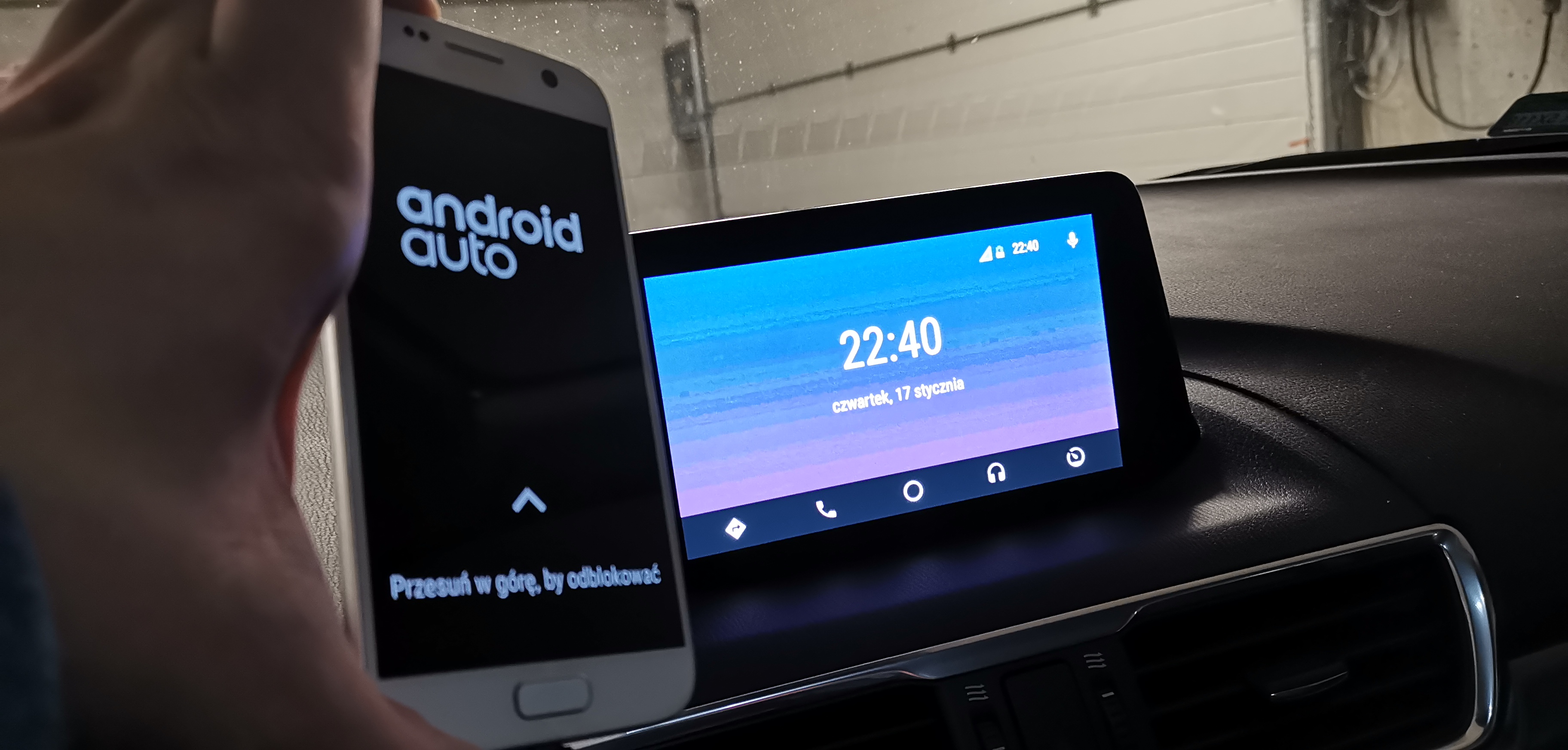

Postprzez andrep » 10 sty 2019, 15:28
Mazda CX3 AWD Obrazek

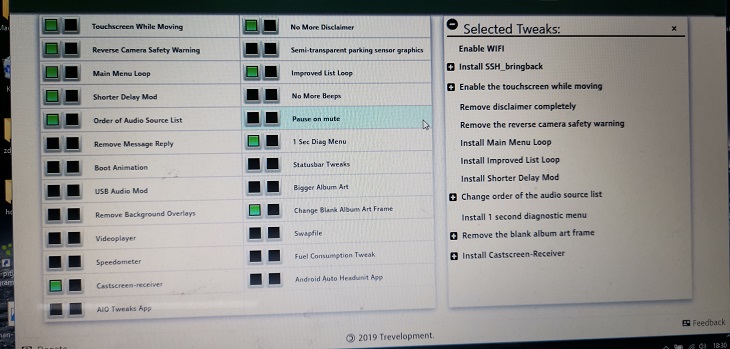

Postprzez maku99 » 10 sty 2019, 22:32
Hej,
Też postanowiłem się trochę pobawić. AIO funkcje działają (e.g. "No more disclimer" ) ale koniec końców AA nie działa.
MZD: 59.00.443 EU
Tel: Huawei Mate 20 Pro, USB Debugowanie ON, Android 9.
AIO: 2.8.3
AA: 3.9.5850
Podłączam tel. przez kabel USB i nic... nic się nie dzieje. Czy coś jeszcze muszę ustawiać? Rozumiem, że po instalacji AIO pendrive można wyjąć z gniazda?
Ten sam telefon podłączyłem do Forda Focusa i AA od razu go wykrył i wszystko zadziałało "od strzała"

Postprzez Raptor77 » 10 sty 2019, 22:42
dlaczego masz nie wybrane Android Auto Headunit App ?

Postprzez maku99 » 10 sty 2019, 22:43
<glupek2> upss, juz za pozno zeby usunac poprzedni post...
Oczywiscie teraz dziala AA :)

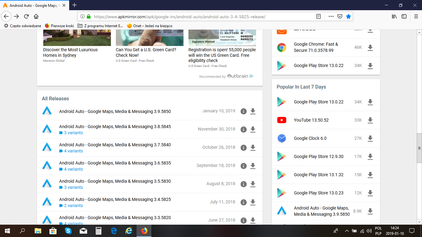

Postprzez scifo » 16 sty 2019, 22:05
Nowy build AA -z dzisiaj.
