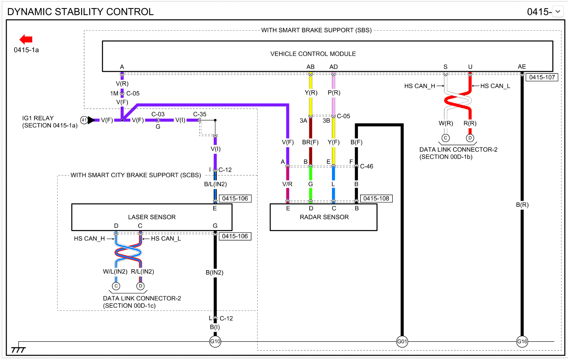

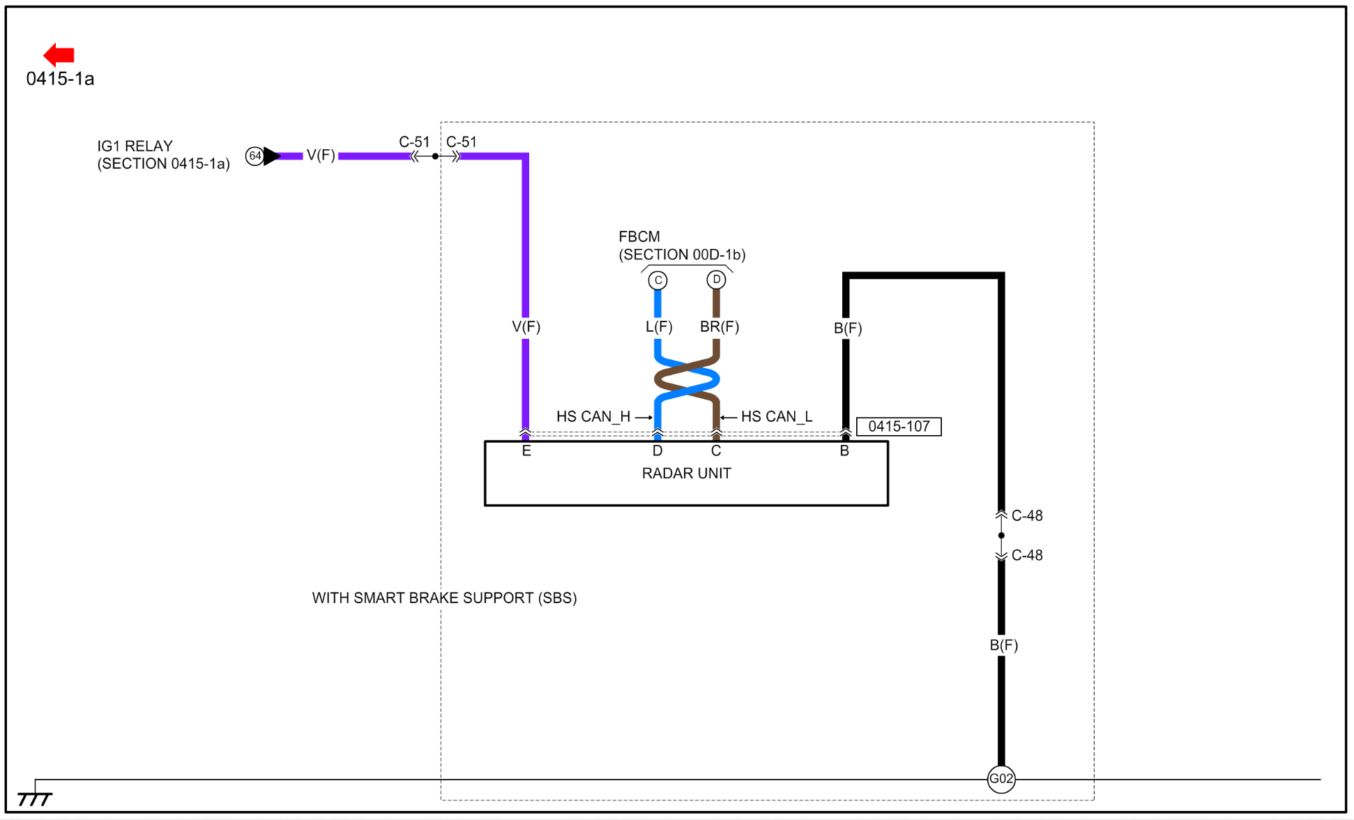

darrecki napisał(a):Sam radar z przodu to średni pożytek, do adaptacyjnego tempomatu zdaje się trochę więcej potrzeba.
W wersji BN z systemem SCBS i kamerą wystarczy sam radar i 4 przewody jak podają na forum: https://www.mazda3revolution.com/thread ... 58/page-14:
Schemat jak widać wygląda trywialnie:
Są dwie opcje podłączenia:
1.
Sprawdzić, czy jest wstępnie okablowana wiązka pod osłoną chłodnicy. Złącze tej wiązki znajduje się za grillem, po lewej stronie emblematu i na wysokości radaru. Jeśli jest trzeba dokupić krótki przewód do podłączenia wiązki bezpośrednio do radaru (krótki przewód oficjalnie sprzedawany przez Mazdę). To najłatwiejsza i najprostsza droga.
2.
Drugi to okablować samemu, potrzebne są cztery przewody:
– 12V pod ACC
– masa
– HS Can high
– HS Can low
Tylko, że w radarze chyba jest 5 pinów, więc do czego jeden pin (pusty)?
Wszystkie z nich można poprowadzić do skrzynki bezpieczników, gdzie można je podłączyć do istniejących przewodów.
Niedługo będę ściągał zderzak, ale poluję na radar i wtedy to potwierdzę, jak jest u mnie.
Jest jeszcze ciekawa kwestia i dotyczy radarów do wersji BM, które miały osobny moduł VCM. Radar szedł do tego modułu potem do magistral CAN. Jak na schemacie:
Czyli mając taki moduł VCM z wersji BM można użyć moim zdaniem wszystkich "starszych" tańszych radarów plus VCM i podłączyć pod nowszą wersję BN.
Ale zastanawia mnie, czy nie ma prostszego rozwiązania.
Wyjścia C i D (idące do modułu VCM wersji BM) są interesujące, bo możliwe, że dałoby się podłączyć także pod CAN z jakimś konwerterem lub w odpowiednik VCM wersji BN.
Muszę sprawdzić, czy nowsze radary mają część modułu VCM w sobie, w co wątpię, czy przez magistralę CAN komunikują się z jakimś odpowiednikiem modułu VCM wbudowanym w wersji mazdy BN.
Może gdzieś są pokazane płytki lub schematy tych radarów, to wtedy więcej mógłbym powiedzieć.

kubala147 napisał(a):@DirtyHarry
Podłączenie podłączeniem, ale jak chcesz sterować tym radarem? Kierownica z aktywnym tempomatem jest inna.
Nie wiem, może to działa i na takiej z limiterem i zwykłym tempomatem, nie chce mi się czytać M3R, bo nie planuję takich modyfikacji, ale faktem jest, że nie wszystko jest takie oczywiste jak się na początku wydaje.
I tak jak pisał dobrzyn22, jak już coś ulepisz, to fajnie by było gdybyś jakiś choćby ogólny poradnik lub relację wrzucił. W zamian mogę podzielić się schematami do BN.
Edit
Widzę, że odpowiedziałeś w trakcie pisania mojego wywodu :)
Ten ukraiński forumowicz zrobił niezłą robotę i inni się włączyli na forum mazda3revolution, więc ja to przeczytałem wydaje się to dla mnie łatwe z punktu widzenia elektroniki.
Nie znam na razie Forscana i które bity za co odpowiadają, ale programowałem mnóstwo rzeczy w tym układy Eeprom mam do tego urządzenia, więc powinna być łatwizna z Forescanem o ile będę miał rozpiskę bitów do programowania. Za 15 minut idę dopiero po kabelek.
Moja wersja to Kanada (USA), więc tamto forum bardziej jest dla mnie niż tutaj. :–)
Żart, tu postaram się być i co jakiś czas coś dopiszę.
Schematy to ja chętnie, a masz wersje USA? :–)
Dopisano 28 lip 2022, 19:45:
Sterowanie to jedno, ale pozostaje wizualizacja i raczej będę zmuszony zmienić licznik, obym nie musiał grzebać w klimie. Popytam na forum USA/Kanada jak wygląda podłączenie tego licznika.
HUD jak pisałem, wolałbym autorski, nie z Mazdy, ale sprawdzę czy da się z niego coś wyciągnąć. Widziałem rozwiązanie, gdzie praktycznie można wykonać HUD jaki się chce, trzeba tylko zaprogramować i "stworzyć" moduł wyświetlania. Niestety nie miałem czasu się w to zagłębić, bo robię 10 innych rzeczy na raz z Mazdą, którą mam od niedawna i brakuje mi czasu na czytanie.
Jak już pisałem to będzie proces, z każdym dniem będzie coraz więcej wiedzy o tym aucie, systemie i modyfikacjach. Planuję wykorzystywać wiedzę innych z wszelkich możliwych forum. Polubiłem ostatnio Kanadę :–)
Przydałoby się tu na forum kilka pasjonatów zmian i spisać to wszystko w jednym wątku ale osobno dla poszczególnych wersji BM, BN i BP. Ja się skupię wyłącznie na BN. Dlatego ten wątek ma odpowiednią nazwę, jednak nie wiem, czy nie stworzę osobnego dla BN, gdzie w pierwszym poście będą aktualizowane rzeczy, dodawane linki do poradników. Bo modyfikacje nie będą dotyczyły tylko Skypassion, ale inne zapożyczone może z innych aut, jeśli będą miały sens. Może się uda coś "zapożyczyć" z BP.
Na koniec napiszę, że moja najbliższa modyfikacja będzie polegała na wymianie wycieraczek. Bo ktoś się bardzo "nudził" i wczoraj w nocy podmienił mi "wypasione" wycieraczki na takie zwykłe za 10zł. Do tej pory nie rozumiem, czemu zamontował stare, jeśli już "zapożyczył" moje, że komuś się chciało.
