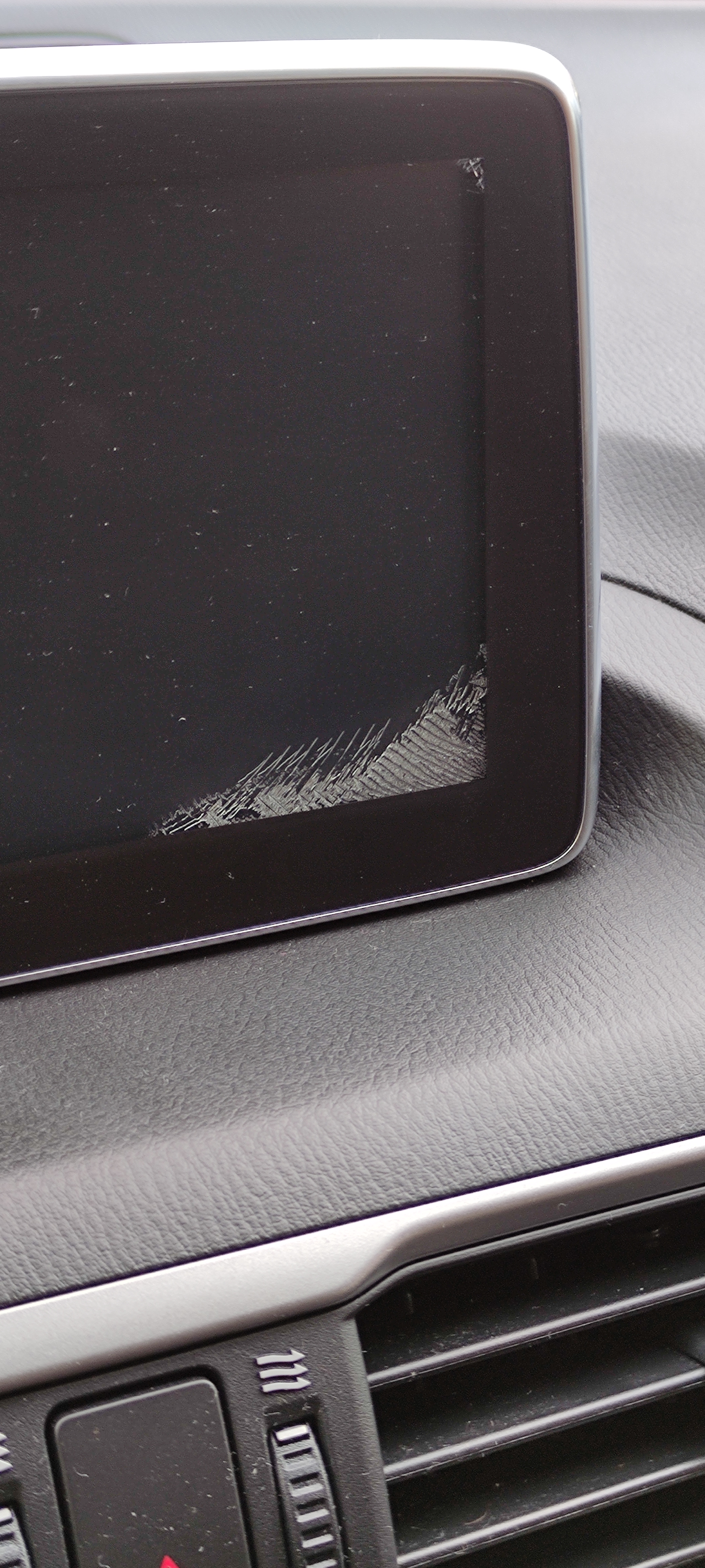

Postprzez TomekSZTS » 14 lip 2023, 12:56
Na wyświetlaczu pojawiły się takie plamy. Zaczęły się małe i z roku na rok coraz większe. Pytałem w salonie Mazdy czy da się coś z tym zrobić to powiedzieli, że tylko wymiana i zaśpiewali cenę z kosmosu za nowy. Wolę kupić używany, w związku z tym pytanie: czy wystarczy poszukać samego wyświetlacza, bez modułu podczepianego pod niego? W tym module są wszystkie dane odnośnie auta, język polski na wyświetlaczu itp?

Postprzez andrep » 14 lip 2023, 14:48
Może wystarczy wymienić dotyk ?, są filmu na Yutube jak to zrobić.

Postprzez RobertPi » 15 lip 2023, 22:35
Problem poruszany już na forum.
Sam musiałem wyminić dotyk – szybę.
Operacja zajmuje jakieś 40-50 minut i nie jest super wyzwaniem.
Koszt dotyku to około 100 zł.

Postprzez AdamEm » 5 lis 2023, 18:57
RobertPi napisał(a):Problem poruszany już na forum.
Szukam i nie znajduję, możesz podsesłać link?
Cz element z linku podanego wyżej przez @andrep będzie pasował do BN?
Mnie dotknęło coś takiego:

Postprzez RobertPi » 5 lis 2023, 20:19
Np. taki ale pewnie jest tego więcej.
https://allegro.pl/oferta/7-ekran-dotyk ... 3852056046
Zarówno propozycja Andrepa jak i moja będzie pasowała.

Postprzez AdamEm » 8 lis 2023, 18:43
Dziękuję za podpowiedź sądziłem, że będzie różnica miedzy BM a liftem BN.
Jeszcze znajdę jakiś tutek o wymianie (chyba, że możesz coś wskazać) i biorę się do dzieła :)

Postprzez RobertPi » 8 lis 2023, 22:14
Bierz się bierz.
Temat niezbyt skomplikowany ale wymaga dokładności i czystego miejsca pracy.
Sam się bardzo starałem a jakiś drobiazg dostał mi się pod ekran i teraz mnie wkurza :| .
