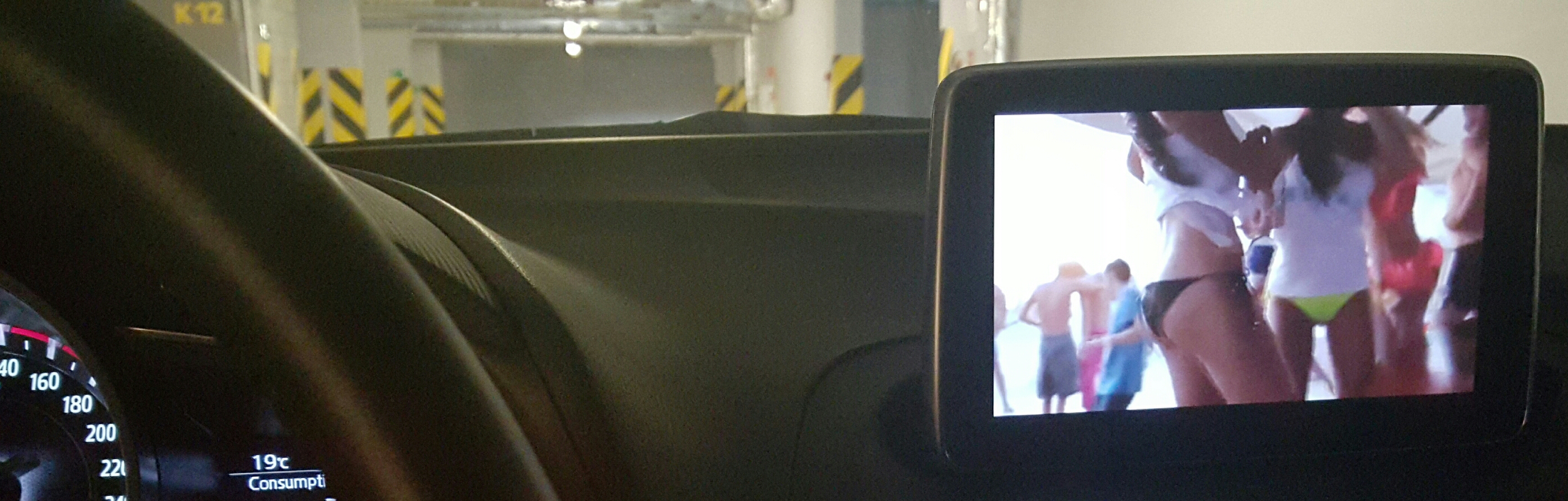

Postprzez dymekSTI » 23 paź 2015, 21:39
Działa mega :)
Szacun za robotę! !!
Za YT to nawet zapłacę ;)

Postprzez lukasz-skalski » 23 paź 2015, 21:59
@dymekSTI, Fajnie, że działa :) jaką masz wersję softu?
p.s. pamiętaj, że oglądanie filmów podczas jazdy jest niedozwolone (apka o tym stosownie informuje) bo może to odwrócić Twoją uwagę <diabełek>

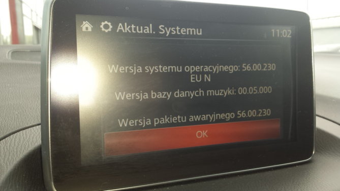

Postprzez Domelxp » 24 paź 2015, 04:17
Potwierdzam działanie apki. Wersja v56
