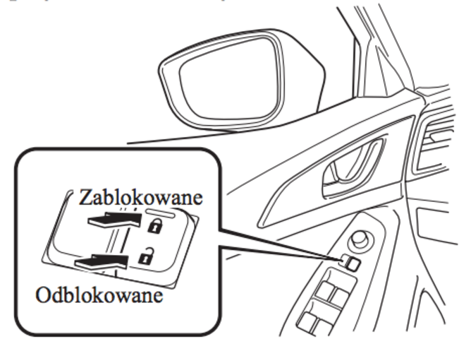

Postprzez innovate » 13 cze 2016, 19:50

Taki?

Postprzez ereste83 » 13 cze 2016, 20:12
To jest do blokowania szyb (chyba?). To co mam na myśli w czerwonym kółku:

Postprzez Wojtek » 13 cze 2016, 20:16
Dokładnie... nad klamką...
