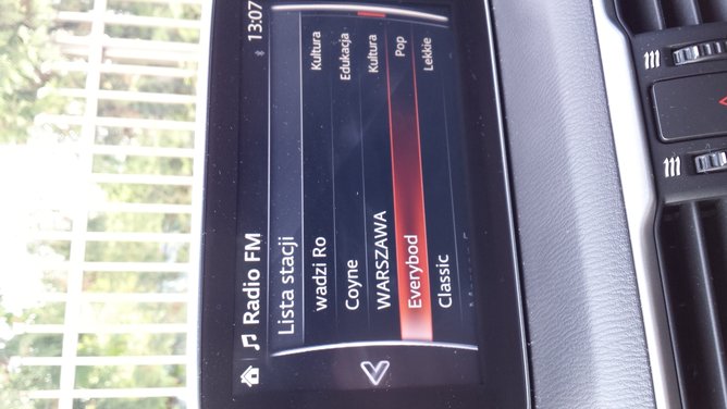

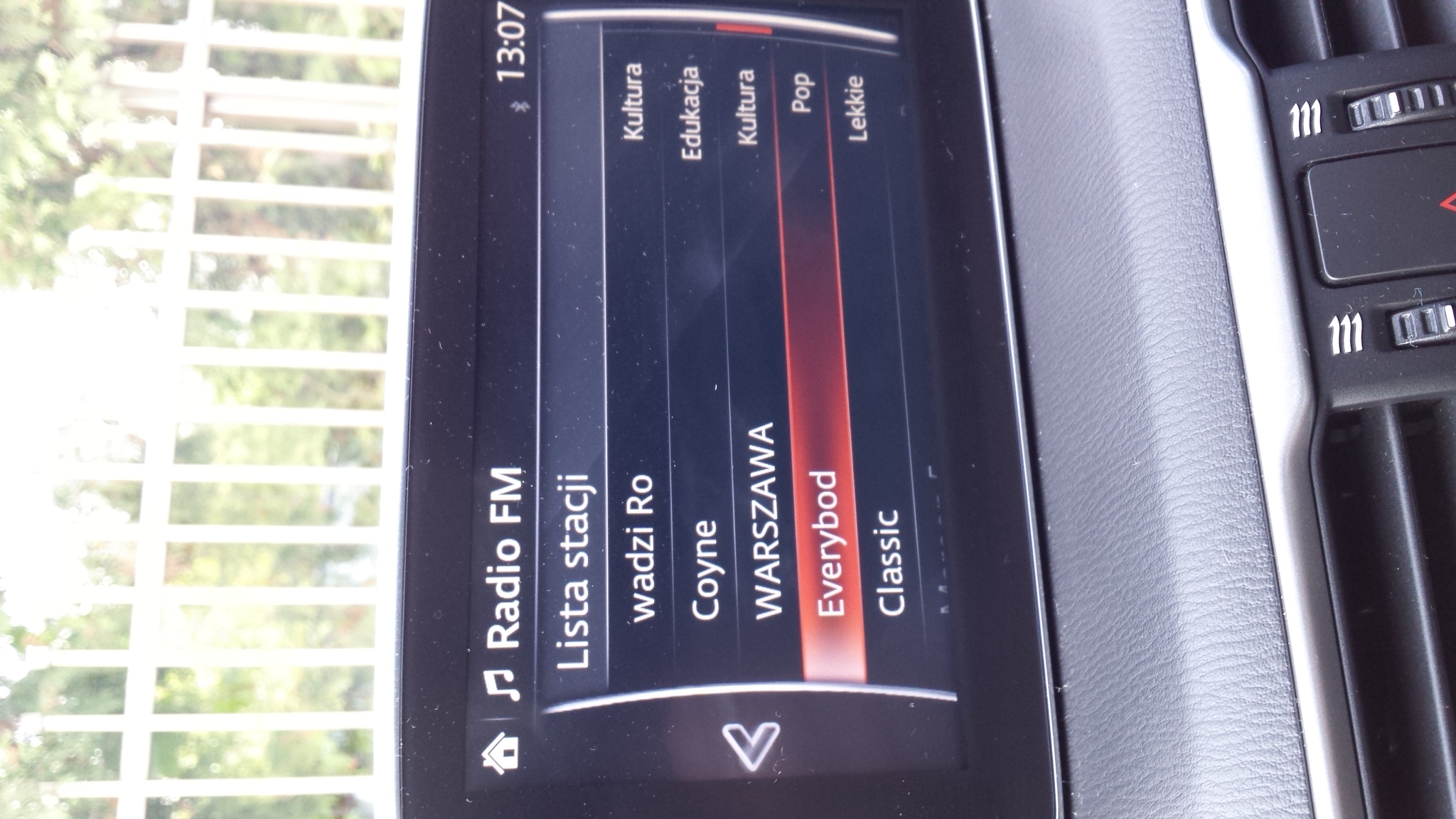

Postprzez Domelxp » 14 paź 2015, 12:08
Auto mam od miesiąca... Trochę irytująca jest też lista stacji radiowych nie widać jak nazywa się dana stacja tylko jakieś dziwne opisy.
Mogłaby być częstotliwość i nazwa stacji.

Postprzez Furgas » 14 paź 2015, 12:20
Na ekranie zapisywania stacji poczekaj aż wyświetli się z RDS to co chesz i zapisz w tym momencie.

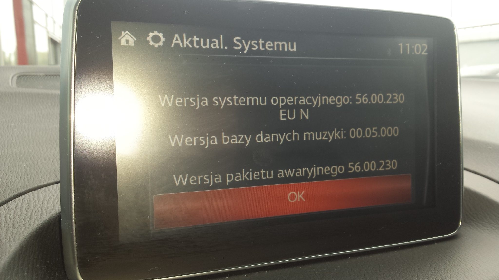

Postprzez artur1313 » 15 paź 2015, 11:16
Także skusiłem się na aktualizację do wersji 56... . Po tygodniu zaczęło szwankować radio (brak głosu) dopiero po ponownym wybraniu źródła, załapywało. Nawigacja często nie chciała się załadować (wirująca gwiazdka). Dopiero po wyłączeniu samochodu i jego zamknięciu (samo wyłączenie nic nie dawało), odczekaniu 2 minut, czasami załapywała. Myślałem, że to karta, ale po zmianie na zapasową objawy były te same. Przywróciłem więc ustawienia fabryczne. Nie zrobiono tego w serwisie po wgraniu najnowszego softu. Jak narazie problem ustał. Nawigacja zaczęła się ładować, ale przestała gadać po polsku, tak jak we wcześniejszych wersjach przed 33.... . Jak myślicie, czy znowu jechać do ASO? Mam już wstręt do jeżdżenia tam (3* z lusterkami, 5* z trzeszczącą szybą od strony kierowcy + przegląd+ Sebring+ aktualizacje ) – podrapane obudowy lusterek, rysy na akcesoryjnych owiewkach, porysowane tylne siedzenie skórzane gdy wpie...szyli mi zapiaszczony i brudny karton z wymienionym wydechem.

Postprzez karol11 » 15 paź 2015, 12:47
Witam Arur1313 jaką masz wersję systemu cmu150_EU_56.00.210A czy 230 u mnie na 210 wszystko jest ok.

Postprzez artur1313 » 15 paź 2015, 15:00
Mam tą ostatnią. Zrobiłem jak mi czarmi podpowiedział i zadziałało, polski powrócił. Dzięki! Dzwoniłem do serwisu i nic mi nie podpowiedzieli, pomimo konsultacji z elektrykiem, oprócz ponownej wizyty. Poobserwuję tylko czy znowu nie będzie się wieszać. Jeszcze raz dzięki!
