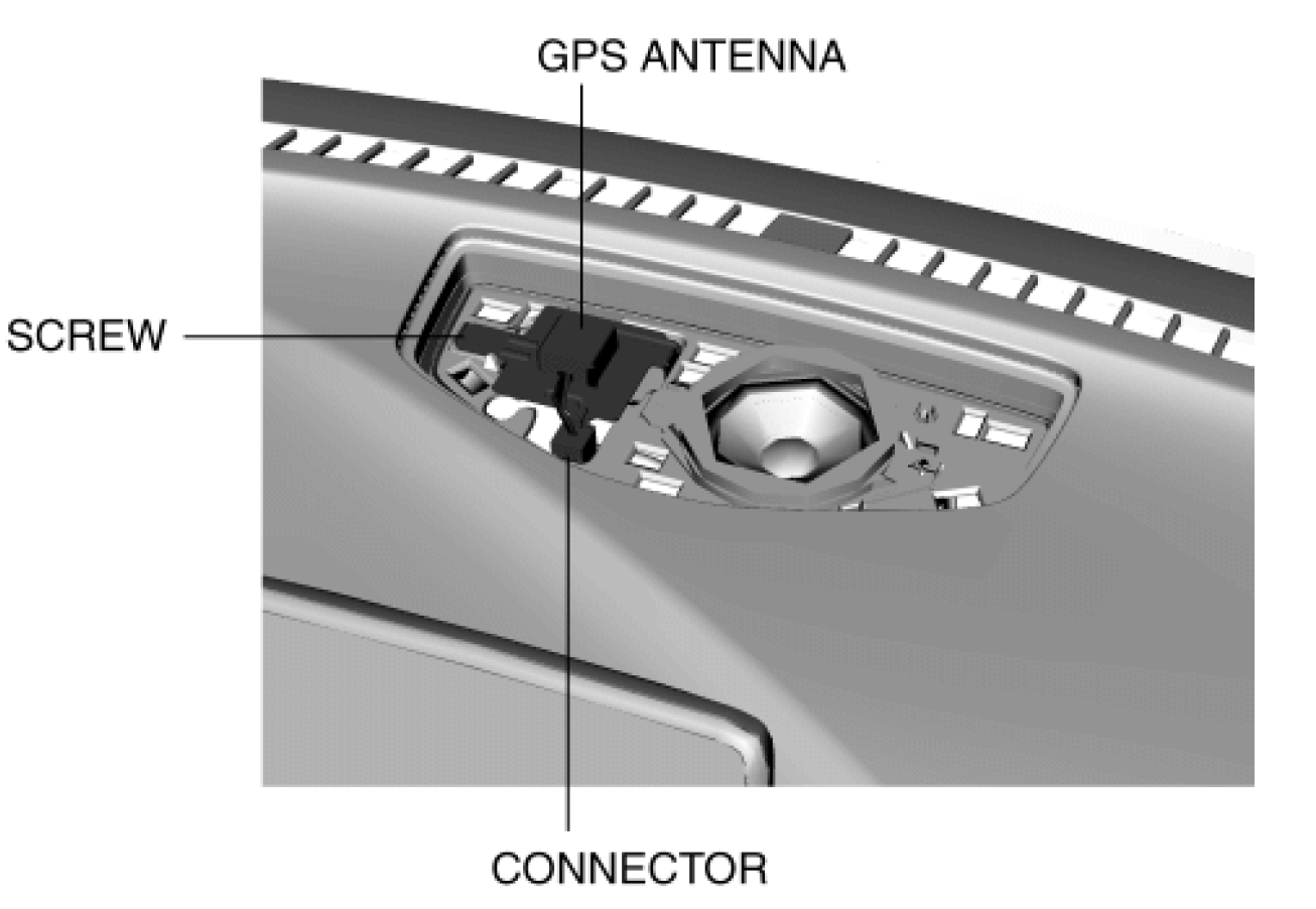

... czy ktoś mi może powiedzieć gdzie jest antena GPS zamocowana w naszych Madziach, czy w modelu z czujnikiem deszczu ta antena nie jest czasem na przedniej szybie u góry obok czujnika deszczu?
Od: 17 mar 2018, 17:41
Posty: 36
Auto: Mazda 3 2.0 120KM BM 2014r.
Postprzez mario.rais » 14 lut 2019, 11:46
Aż sam byłem ciekawy – wg instrukcji serwisowej antena jest o tutaj:

... dzięki, w serwisie mi powiedzieli, że mój model jej nie ma, ktoś oszczędzał, trzeba będzie dołożyć, ale ciekawe czy to się opłaca, zobaczymy?

... tylko ja tam nie mam 2 wtyczki, pusta dziura... to gdzie tą antenę wepnę?

Postprzez popi2009 » 14 lut 2019, 14:07
to coś metalowe przykrecisz w podszybiu jak na schemacie a kabel wepniesz z tyłu ekranu po wysunieciu go.
prosty temat 10 min roboty i dwie srubki do odkrecenie
