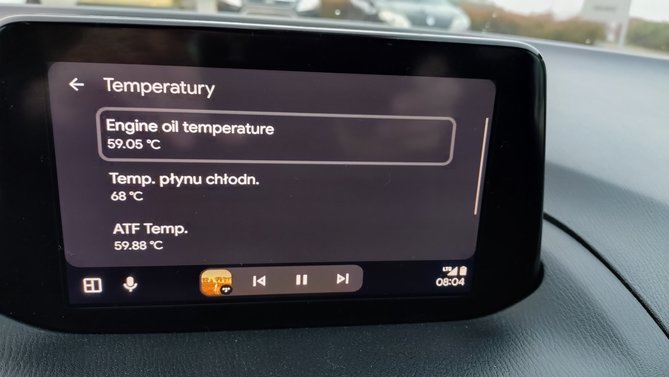

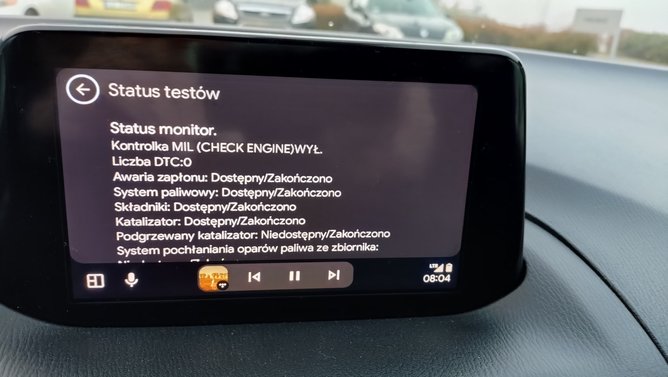

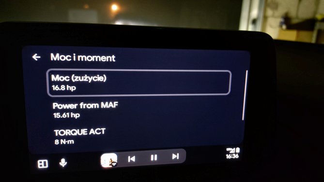

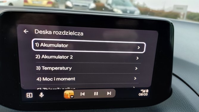

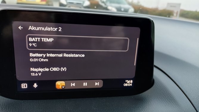

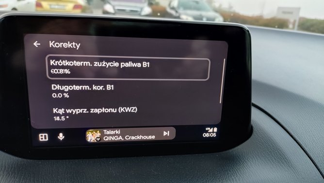

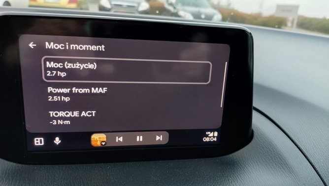

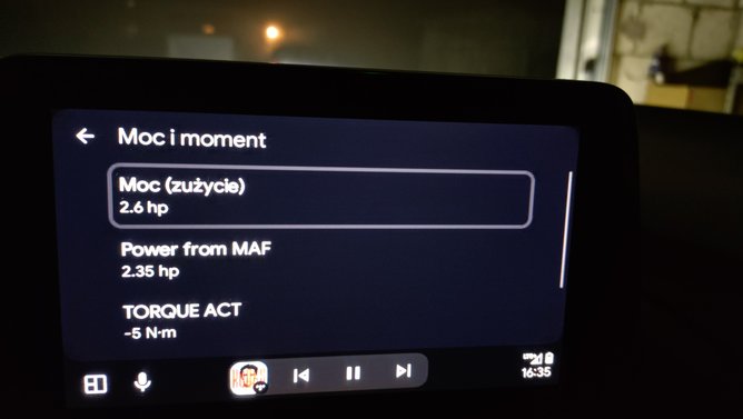

Postprzez pawel88cz » 18 gru 2025, 23:41
Cześć,
Polecam aplikację Car Scanner, ponieważ działa na Android Auto.
Jedyne co jest potrzebne, to adapter OBD2 na bluetooth oraz aplikacja, nawet wersja darmowa.
Ja miałem adapter po Wifi i działało mi to, jeśli z Android Auto połączyłem się po kablu a adapterem po wifi.
Zakupiłem więc najtańszy adapter OBD2 BT za 11 zł i hula. Samo się łączy, nic nie trzeba robić.
Oczywiście dostępne są tylko pomiary, nie można odczytywać błędów ani kasować z ekranu samochodu, działa tylko lista testów, ale i tak uważam że działa spoko. Po zainstalowaniu ze sklepu Google Play sam się pojawia w aplikacjach Android Auto.
Darmowa wersja pozwala na stworzenie 3 ekranów.
Tak mi się to spodobało, że wykupiłem pełną wersję na zawsze za 25zł – mam już 10 ekranów skonfigurowanych. Wyłączone są też reklamy, które w wersji darmowej w sumie poza paskiem na dole w telefonie (na ekranie samochodu nie ma wcale) w niczym nie przeszkadzają.
W ogóle ta aplikacja jest dużo lepsza niż Torque. Ostatnio nie mogłem się połączyć, zainstalowałem tą i od razu, nawet ten adapter za 11zł od razu zaczął działać.
Kupiłem go też, bo jest malutki i nie przeszkadza w niczym podczas użytkowania samochodu.
Fajnie, że jest opcja demo, która pozwala na podstawie ostatniego połączenia stworzyć sobie nowe ekrany, np. będąc w domu (pokazuje dostępne czujniki, pomiary jakieś losowe, ale działają pomiary prawidłowo po podłączeniu do samochodu).
Aha żeby działało sensownie, to nie ma co dodawać więcej niż 3 pomiary na ekran. Lepiej zrobić więcej ekranów. Można nawet 8 czy dziesięć pomiarów dać na ekran, ale kiepsko działa przewijanie (mieszczą się tylko 3 pomiary na ekranie), niekiedy uda się przewinąć trochę, a innym razem wraca na samą górę. Nawet w ustawieniach CS jest opcja ograniczenia liczby pomiarów na ekranie (zalecane 4), ale dla tego ekranu idealnie jest 3.
