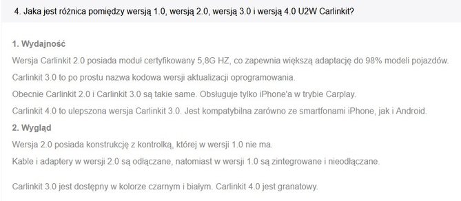

Wczoraj dostałem od znajomego (w prezencie) Carlinkit CPC200-U2W Plus. Jak to sprawnie i mądrze zainstalować (Samsung 20FE5G) i skonfigurować?
Nie doszukałem się sensownej instrukcji w Google.
Dopisano 11 wrz 2025, 14:34:
No i dupa zimna. Poprzednik działał na iPhone i nie umiem tego zmienić.
Od: 16 paź 2016, 10:24
Posty: 385 (2/9)
Skąd: Breslau
Auto: Mazda3 SkyPASSION, 2.0 165KM, HB, 2016
Postprzez esem » wczoraj, 10:30
Podłączyłem pod ładowarkę, wszedłem w http, wykonałem reset i będę próbował to odpalić.
Dopisano 12 wrz 2025, 14:11:
Przestroga! Niestety ten produkt nie obsługuje AA. Jedynie Kaufland o tym informuje https://www.kaufland.pl/product/405064720/. Narobiłem się ale muszę się dorobić iPhone co emeryta nie prędko spotka <spie>
Dopisano 13 wrz 2025, 08:30:
Oficjalne stanowisko Carlinkit.
I to wyjaśnia wszystko
