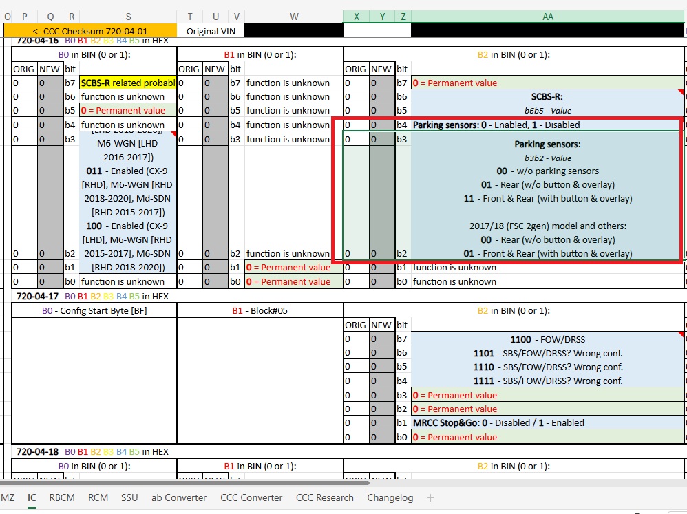

Postprzez axelmateuss » 28 sty 2025, 08:43
A kojarzycie może, bo nie znalazłem na to odpowiedzi ani u nas, ani na mazda3revolution, czy jest możliwość włączenia Forscanem wizualizacji czujników cofania? W mojej Trójce oryginalnie kamery nie było, ale była wiązka – więc podłączyłem sobie i działa, ale bez wizualizacji czujników (tej grafiki z paseczkami za zderzakiem). Czujniki oryginalnie tej wizualizacji też nie miały.
Od: 13 lis 2021, 17:28
Posty: 14 (1/1)
Auto: Mazda 3 BM, 2014, 120 KM, SkyEnergy

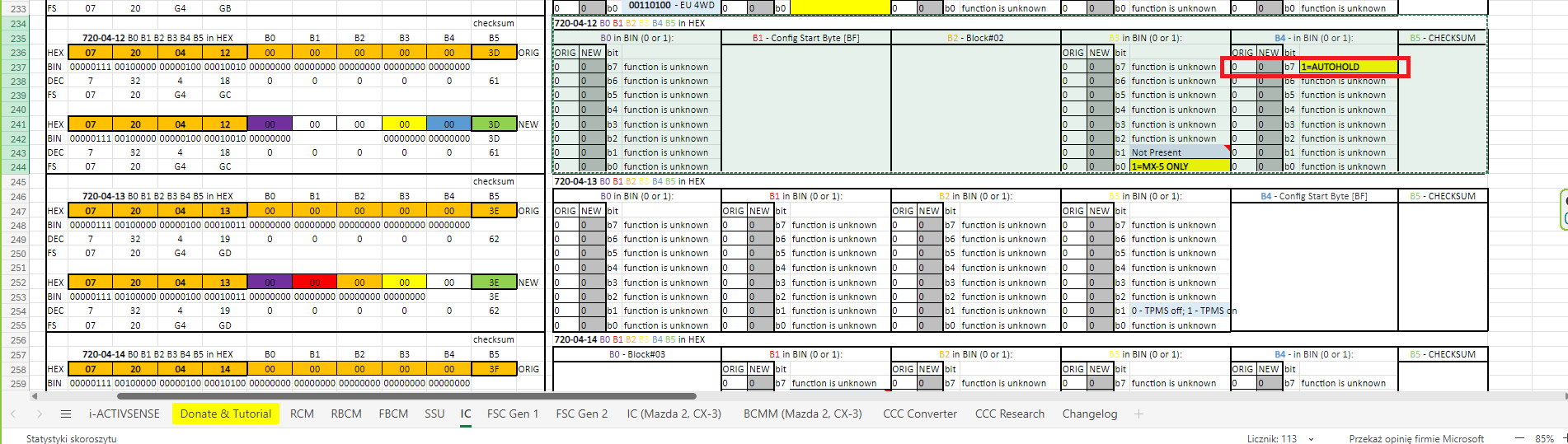

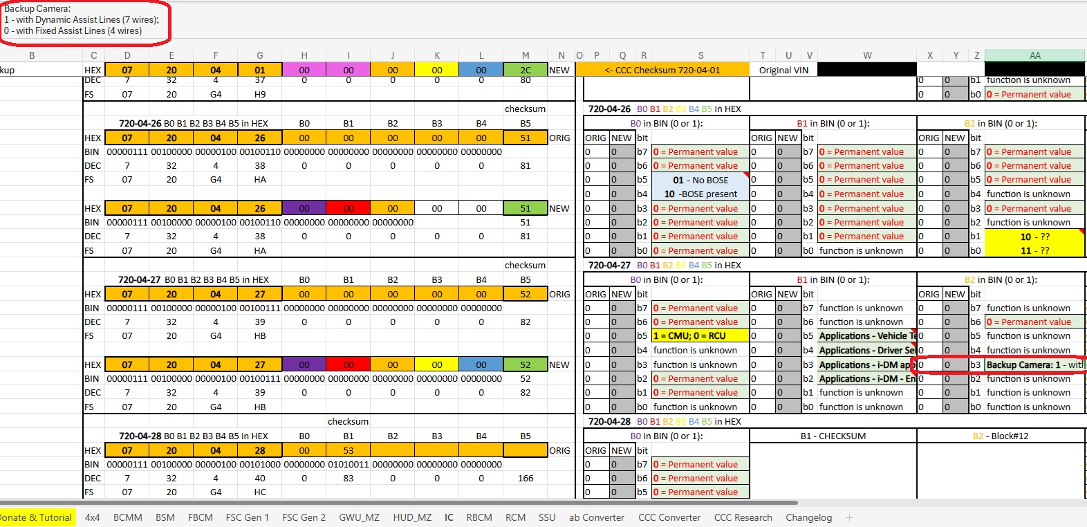

Postprzez pawel88cz » 28 sty 2025, 21:08
Ciekawe jak wyglądają u Ciebie te wartości jak niżej.
Czy zamontowałeś tylko sprzętowo kamerę i działała, czy zmieniałeś Forscanem?
Swoją drogą ciekawy tez zapis o liniach dynamicznych kamery cofania, czy ktoś je ma albo próbował?

Postprzez koolczas » 29 sty 2025, 00:16
pawel88cz napisał(a):Swoją drogą ciekawy tez zapis o liniach dynamicznych kamery cofania, czy ktoś je ma albo próbował?
Ostatnio trafiłem na necie że da się ogarnąć łatwo tylko trzeba wymienić kamerę na konkretny model 7 pinowy z cx5 albo 6. Kabelki nowe trzeba puścić i wpiąć się do magistrali CAN żeby z czujnika kąta kierownicy rysowały się te linie dynamicznie...

Postprzez axelmateuss » 29 sty 2025, 05:56
pawel88cz napisał(a):Czy zamontowałeś tylko sprzętowo kamerę i działała, czy zmieniałeś Forscanem?
Tylko zamontowałem sprzętowo, ruszylo po restartach bez konieczności dziubania z Forscanem.
Też widziałem te zapisy w arkuszu odnośnie overlaya i zasta nawiałem się, czy to może być to. Nie pozostaje nic innego, jak sprawdzić, chyba że ktoś jednak już to przerabiał :)

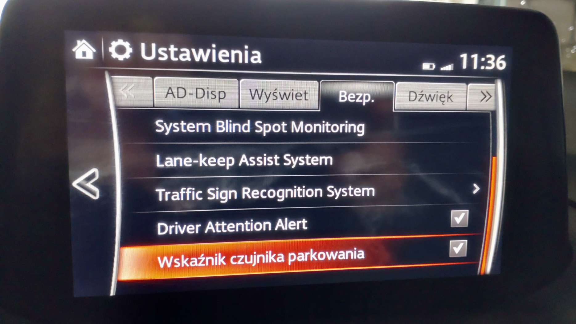

Postprzez pawel88cz » 2 lut 2025, 21:07
Czy nie chodzi o to?
