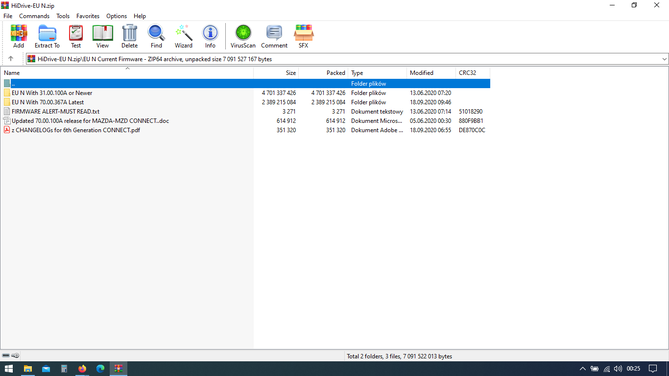

sprawdziłem pobierając przed chwilą z linka na aukcji Ali.. i działa
, zawartość jak na screenie. W folderze EU N 31.00.100 jest też oprogramowanie 70.00.100

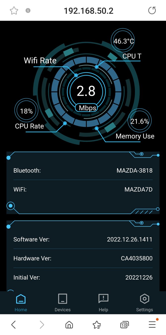

Już wiem jak wejść w ustawienia Carlinkit
Andrep, zeby wejsc w zaawansowane opcje Carlinkita (np. DPI) musisz to zrobic przez przeglądarkę w tel. podlaczym do wifi carlinka. Adres to http://192.168.50.2 haslo chyba 123456 albo 12345678

Podłączyłem pod laptopa kabelkiem i za pomocą WiFi też da się wejść w ustawienia ,tylko by sprawdzić trzeba do autka iść
Tak str. gł aplikacji wygląda – screen ,maku99 też masz taki nr oprogramowania? ja nie próbowałem aktualizować jeszcze.
Tak, taka mam wersje, to jest najnowsza. Z tego co wyczytalem, nawet jesli wyjdzie nowsza, to aktualizować tylko jak dotychczasowa sprawia problemy. Plusem jest to, ze jesli ktos sie zdecyduje aktualizować i cos nie zadziala, to latwo jest wrócić.
Ja z ustawień mam tylko 5 sek opóźnienia (tak na sprawdzenie dalem, zeby MZD nie obciążać przy początkowym ładowaniu) i DPI na 160. Poczatkowo rozdzielność byla dla mnie ok, ale jak zobaczyłem wieksze elementy w Carplay, to mi bardziej podpasowalo.
Milej zabawy i dawaj znac co i jak
esem napisał(a):Mam aktualnie 74.00.311. Nie mam iPhona. Czy wystarczy (w moim przypadku) kupić Carlinkit aby mieć dotyk na AA? Czy trzeba coś odblokowywać, wgrywać
Ja mam MZD wersję 70.00.100 i działa , trzeba moduł USB wymienić na taki np.
https://pl.aliexpress.com/item/10050025 ... wz5rATWxfh
iphona nie potrzeba , ja mam Galaxy M51
Dzięki za podpowiedzi maku99, ustawiłem tak jak TY
