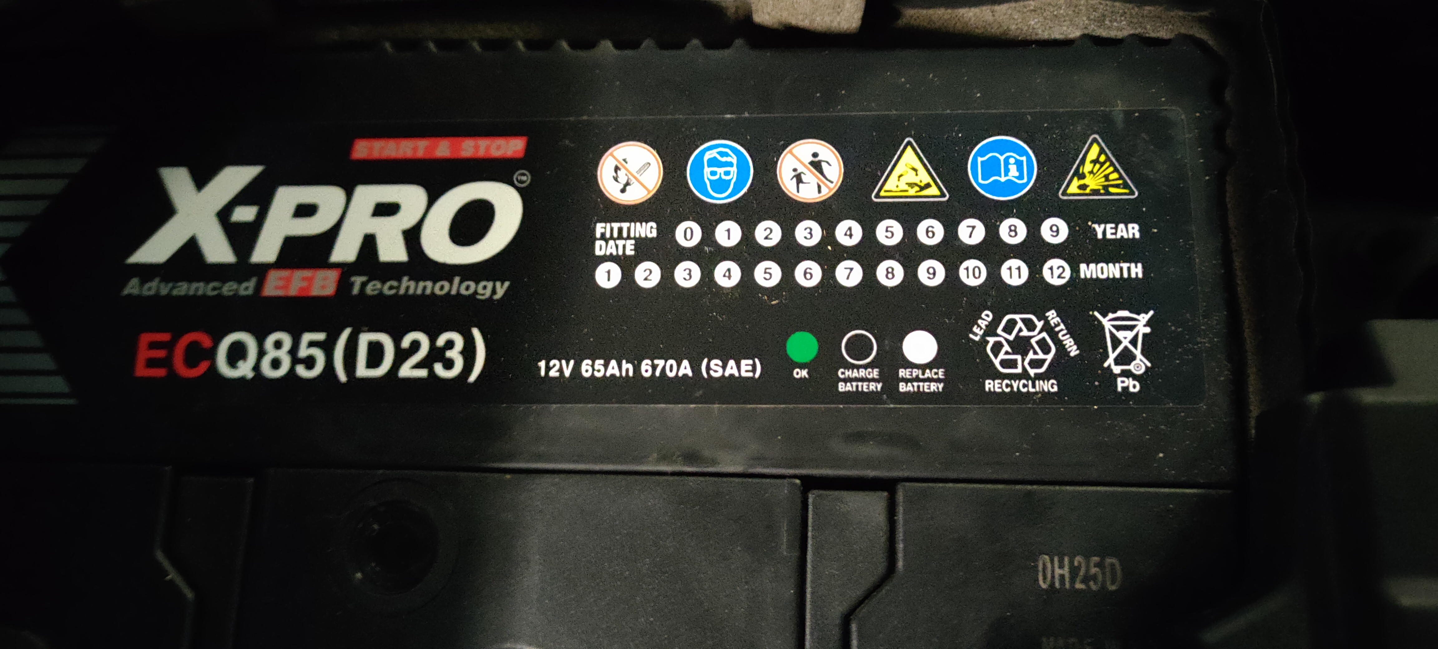

Mam problem z nowym akumulatorem. Sprzedawca namówił mnie na coś takiego:

A co to za cudo i to od razu 670A? Niby EFB czyli wszystko powinno działać.

Tak na marginesie, jaka jest data produkcji tego akumulatora bo na zdjęciu jakoś nie widać?

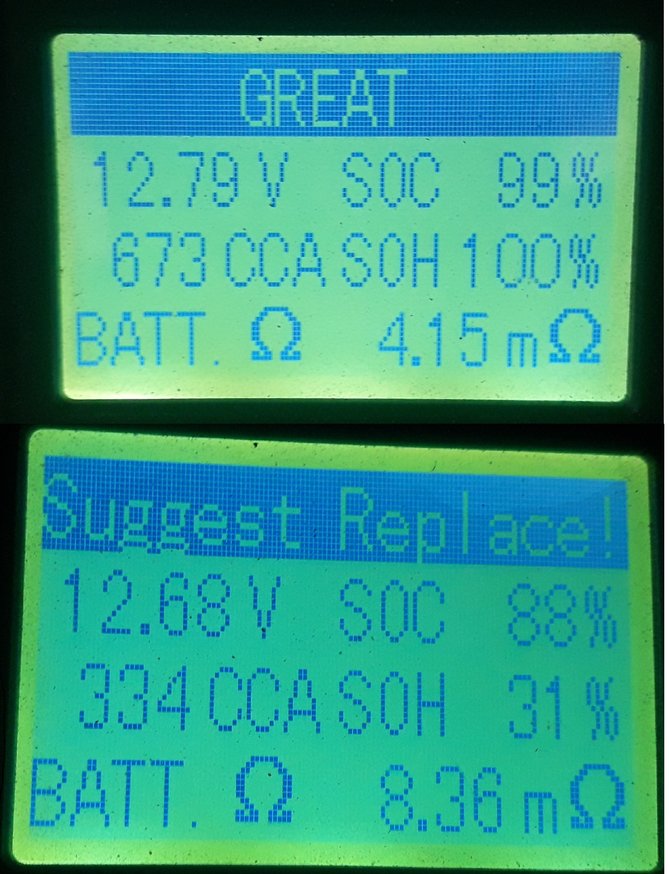

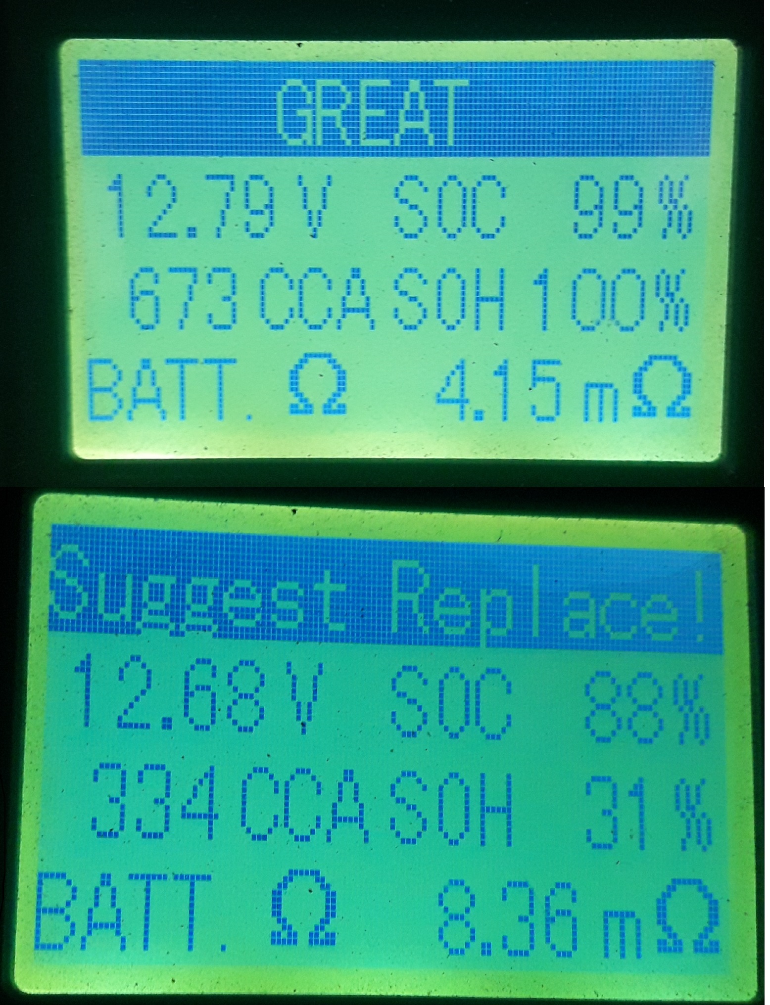

Porównanie nowego i starego. Jak widać napięcie prawie identyczne a parametry bardzo się różnią.
